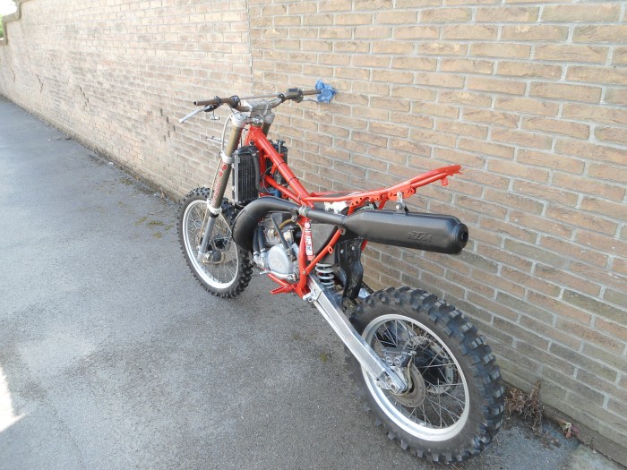

bonjour je posséde une 350 gs de 1987 et j aurai quelle que question ou est la vis de niveau d huile de boite ou la quantites est quel huile je dois métre dedans .Et comment je fais pour purger le liquide de refroidisement car il n y a pas de vis de purge merci

Envoie des photos propres côté droit et côté gauche, ça m'étonnerait qu'on ne voie pas ce que tu cherches.

ok je fait sa demain

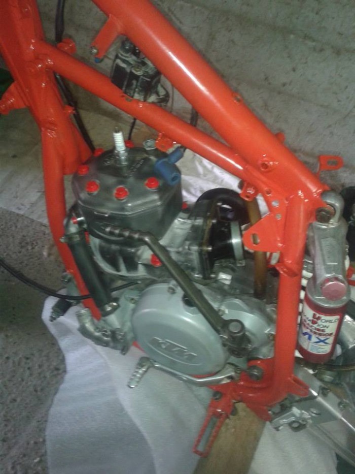

C'est ca ton berlingot
Un type 555
restauration 350 gs 1987

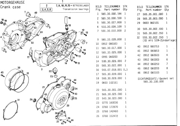

Pour la vidange de l'eau normalement
Vis 46 avec joint cuivre 29 sous la volute d'aspiration, c'est la seule avec un joint cuivre
Le volume d’huile 0.6 l
Pour ton moteur
dirtypart.com/manuals/filer/KTM/KTM%20350-...

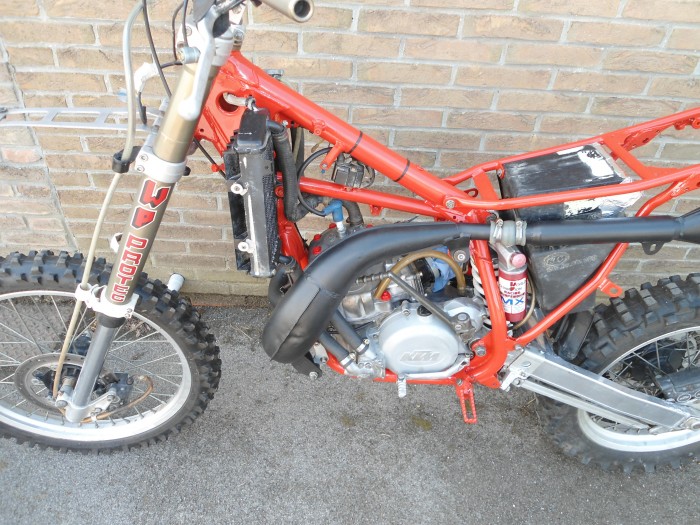

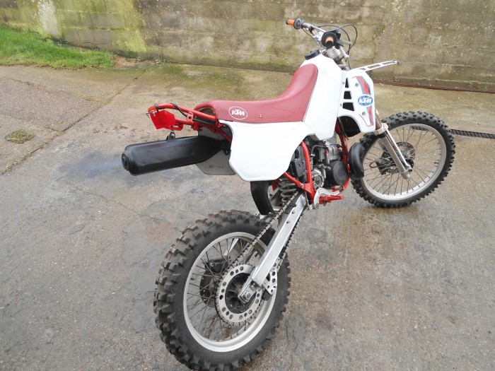

29 ans2727 messages 1919 images
Posté le 16-02-2015, à 19:49

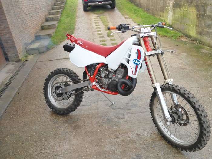

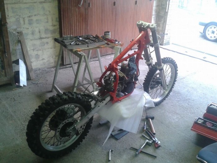

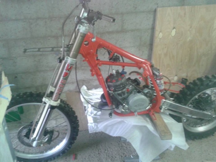

donc voila l avancement de la béte qui est casi sa tourne elle n avait pas démarrer depuis le mois de juillet a cose du reservoir qui été en peinture qui a pri du temp le remise en route a été dur mes je trouve bizarre car le  lendemain j ai voulu la remétre en route encore pareil mes a chaud elle démarre franchement au car de tour alor je me pose la question est ce que j ai pas encore bien le cou pour la métre en route ou peut étre la bougie qui fé des sienne si vous avez une idée

pour le liquide c est réglé merci pour l huile de boite j'ai pas trouver de niveau donc j avais mi la quantité prescrit
