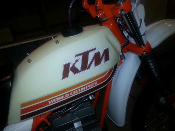

J'ai tout essayé et posé des tonnes de questions aux membres d'addict.
Le mieux pour moi, trouver un bidon d'occas en super état.
Cif, paille de fer souple et huile de coude, finir à la pierre d'argile plus huile de coude.
J'aurais dû écouter les anciens plus tôt au lieu de m'entêter, j'aurais économisé des euros et du temps.
Le résultat en photo, on voit la différence de blanc avec les plastiques, mais ça le fait.

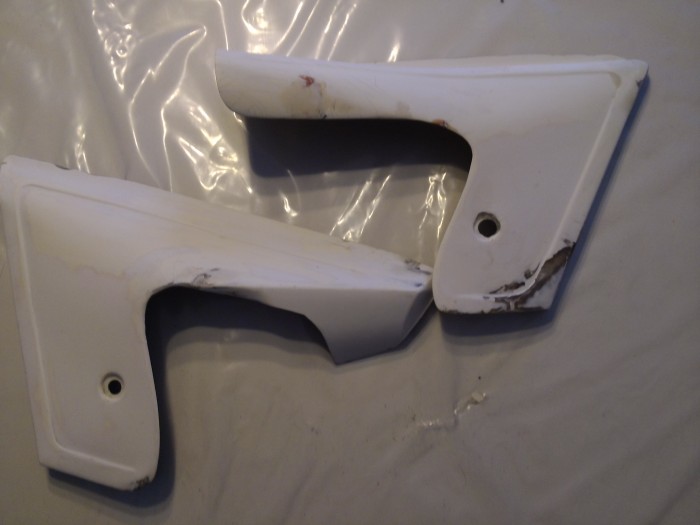

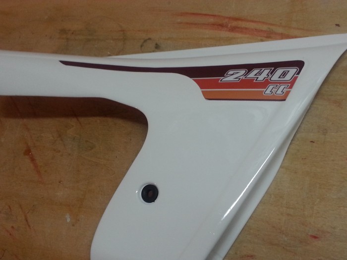

ktm 175 gs 1979
j'ai commencé la réparation des caches lateraux  et surtout viré la tonne de mastic carrosserie, devais l'avoir gratos le mec qui a reparé 🤬  🤬

Lorsque tu auras démerdé ton problème de caches latéraux, lorsqu'ils seront bô, tu m'expliqueras la méthode, j'ai une paire de vilains à refaire !
Bonne soirée.
Posté le 26-02-2015, à 20:56
Méthode Lego! 🙂
Posté le 26-02-2015, à 21:41

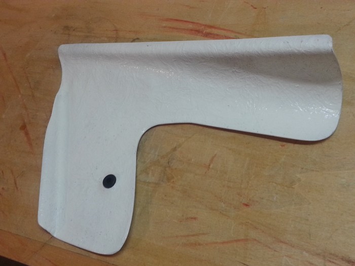

certains caches 79 sont en fibre de verre...fastoche à réparer du coup....
Posté le 27-02-2015, à 06:53
Sur ma 79, en fibre de verre, facile à réparer et aussi facile à peindre.  👍

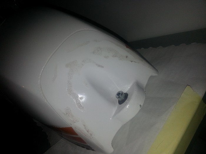

ktm 175 gs 1979
ktm 175 gs 1979
L'ancien réservoir après la mise en peinture et pose.

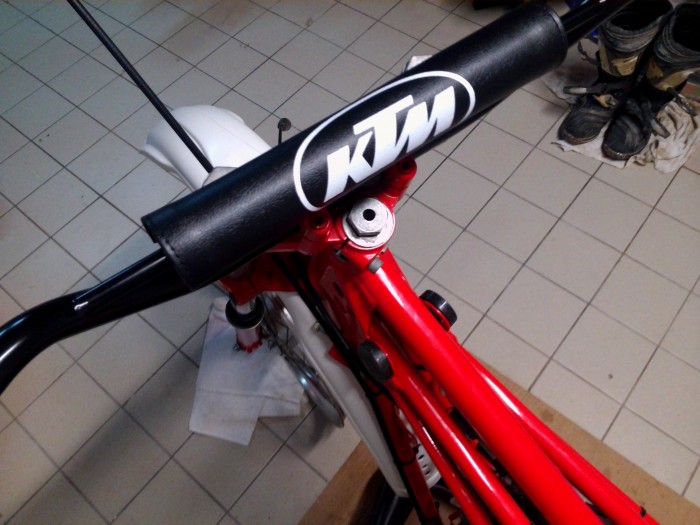

ktm 175 gs 1979
Posté le 27-02-2015, à 08:48
les miens sont aussi en résine donc facile a réparer avec un peu de temps facilement réalisable,Shun les caoutchoucs noir sont des passe fil ou des origines?
Posté le 27-02-2015, à 09:27
d'origine acheté chez Martin, donc aussi en vente chez Dédé.

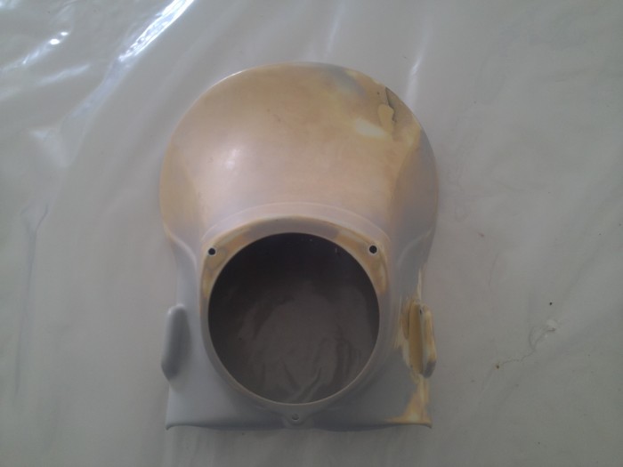

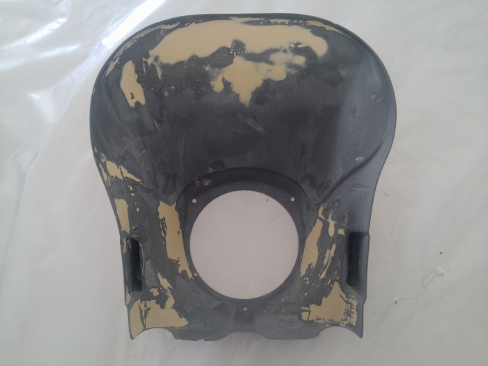

ktm 175 gs 1979
ktm 175 gs 1979
la réparation de la plaque phare avance, la prépa des caches lateraux casi fini, ça avance mais mercredi retour au boulot :cry:  :cry:
