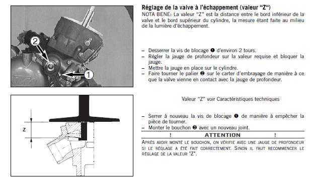

Alors voila sur la 250 de mon père de 2004, il y a le ressort valve échappement  ❤️ , réglable de 3 couleurs ( rouge = cross/ vert = couple / jaune = tranquille ), et moi sur le moteur de la 125 egs (1998) je ne voie pas cette accès au ressort  :cry:  , j'ai fais une recherche rapide et je ne veux pas dire de bêtise, mais le ressort n’existe pas sur la 1998  :cry:  .
Alors ma question est, y'a-t-il des réglages pour arriver au même rendu que le système du ressort, nerveux, souple .... ?
Merci de m'expliquer si possible comment cela se regle  🙂  🙂

Pas de réglage et Z = 42

Pas d'accord. On peut influer sur le comportement du moteur en jouant sur la position initiale des valves. La vitesse d'ouverture reste la même, mais le moment où cela arrive donne dès resultats différents.
Pour cela, il faut visser la pièce avec les deux méplats pour rendre la moto plus violente et donc en dévissant là rendre moins violente.
Attention, agir par huitième de tour donne déjà des résultats significatifs.
Côté gauche du cylindre, une trappe te permet de visualiser un repère qu'il ne faut pas faire déborder des deux repères fixes.

Et bin super, je me pencherais sur le reglage :
Récap : influence sur la pièce avec les deux méplats
-> Visser = Plus nerveuse
-> Dévisser = Plus souple
[ Agir par huitième de tour ]
Merci les gars ;)
