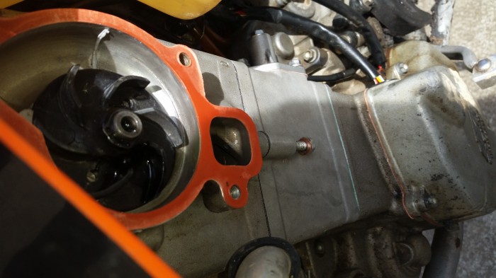

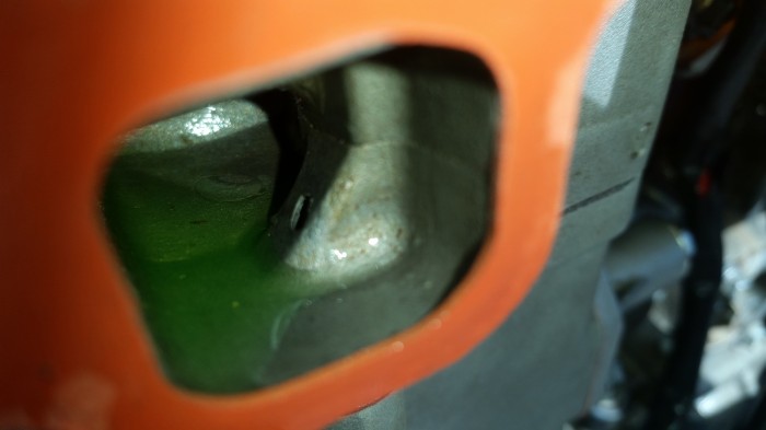

j' ai peut être une hypothèse pouvez vous me dire si ce trou est d' origine ou pas? ( petit trou dans le conduit au dessus de la vis dévissée )
Sur mon manuel de réparation il n' est marqué nulle part que cette vis est une vis de vidange de liquide de refroidissement!

Sinon ton trou c'est un reliquat d'usinage de la vis avec le joint en cuivre

Pour le trou, je pense qu'il doit être d'origine, vu son accessibilité (pas vraiment évident de percer là...).
Par contre si tu regardes les microfiches culasse : www.ronniesbennington.com/fiche_section_de...
Tu vois qu'ils recommande d'utiliser du "three bond gasket" un genre de pâte à joints, pour le joint de cache culbu. En effet, la pompe à eau a son carter partagé entre la culasse et le cache culbu, ce qui crée une situation où les fuites sont possibles d'un côté vers l'autre.

Carlovitch a émis une hypothèse qui semble très probable vu la photo. on dirait vraiment un joint papier entre le couvre culasse et la culasse...

Pour le trou dans le conduit de pompe eau il est tout a fais possible de percer ici car il est situé dans l axe du filetage de la vis qui est dévissé sur la photo!
d ailleur au démontage du moteur j' ai remarqué qu il y avait une vis de 30 mm au lieu de 40 mm j' ai retrouver celle de 40 mm sur le carter d' allumage  bravo à celui qui a remonter avant lol
c' est pour cela que j' aimerai savoir si ce trou et d' origine car d' apres moi celui qui a demonter le moteur avant aimer bien inverser l' emplacement des vis  😜 donc vu que j' ai trouver un de 30 mm au lieu de 40 mm il aurait tres bien pu utiliser une vis de 45 mm donc trop longue ce qui aurait percer un petit trou dans le conduit .
De plus il ya trois vis qui sont viser dans la culasse a l' envers normalement une de 40 mm  et deux de 45 mm ; la 40 etant celle coté pompe à eau.

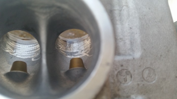

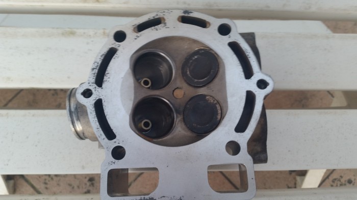

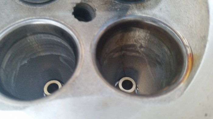

après redémontage du bloc particulièrement des soupapes j' ai trouvé ma panne enfin ma fissure pour être plus précis
culasse hs on peut pas souder ici!!!! 😳  😜  :cry:
fissure dans le trou de droite qui part jusqu’au guide!!
Problème eau dans l' huile ktm 520 exc 2001
vu que cette fissure ce trouve sous une soupape d' admission quand le piston descend il aspire l' eau par là!!!
