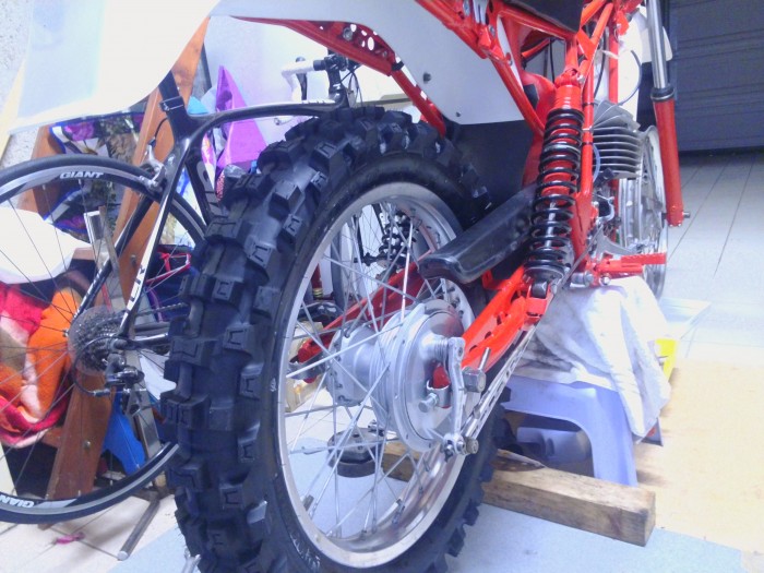

moi aussi metzeler 6 days sur mon 250 mais 120 de large un poil large pour la 175 non?
Posté le 01-05-2015, à 19:16
Bon, désolé pépère i sait pu !
I roule plus assez souvent...
Mais en gros, et une fois qu'on a dit : "Pneus neufs", faut interpréter, en fonction de la situation , du terrain, de la météo.
Terrain, il s'agit d'Enduro, donc, pas d'une piste de cross, reconnue 100 00 fois,  pour une manche de moins d'une heure.
Météo, toujours aléatoire.
Restent quelques principes, pas toujours vérifiés.
Pour une 175, on privilégie la différence de cylindrée, importante, on garde les mêmes pneus et transmission que la 125, et on espère que c'est le bon choix , ce jour là ...
Posté le 01-05-2015, à 19:26
Ce que je me rappelle des AC10. Vicieux sur l'angle, carcasse pas aussi souple qu'un enduro donc peu de déformation et une fois émoussé , ben tu sens de suite la baisse de performance . Il y a peu, on touchait le train a 70€ par chez moi.
Le maigre point positif, si tu tombes sur des bleus casse... , c'est l'homologation route.
Posté le 01-05-2015, à 19:30
L'AC 10 est homologué route malgré que se soit pas un FIM
120mm c'est gros sur une 175, enfin, comme Ploermel, plus assez de roulage et depuis longtemps pour avoir un avis tranché.  🙄
Ma 125MC est en 4.00 soit 100mm et la SWM250 en 4.50 soit 110mm.
J'ai toujours privilégié le faible poids du pneu, et donc l'étroitesse S'il faut de l'adhérence, je dégonfle.
Je procède aussi comme ça avec le 4x4. De vrais pneus MUD, hauts et étroits, qui vont chercher le fond du bourbier.  🙂

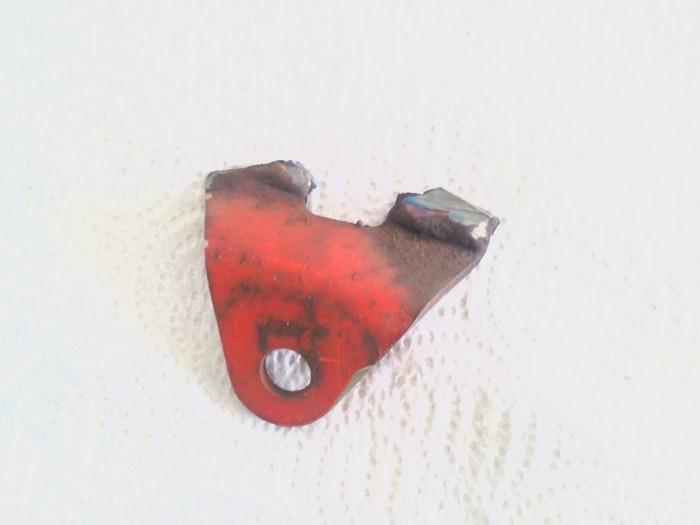

Michel, je viens de récuperer la patte de fixation, je la laisse brut de coupe et te laisse le soin de la rectifier comme tu le souhaites

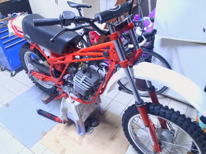

Un peu de remontage je vais bientôt pouvoir lui faire prendre l'air, il me manque le silencieux je devrais l'avoir fin du mois

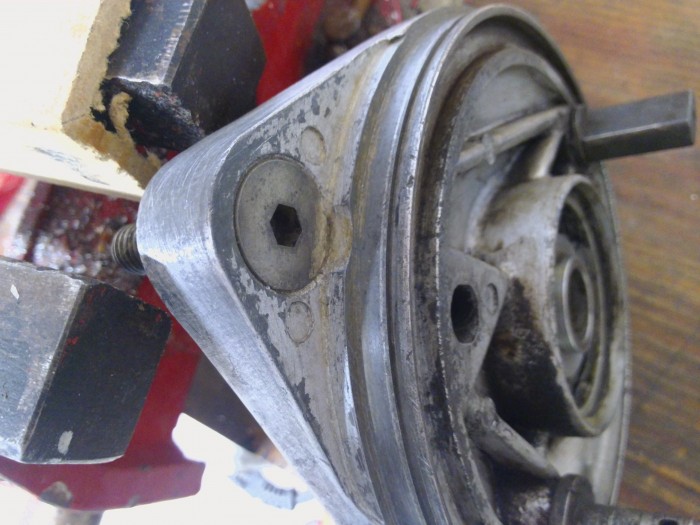

ptite question, je viens de recevoir une  flasque avec l'entrainement compteur,il y a t'il un joint torique dans la gorge
ktm 175 gs 1979
Posté le 05-05-2015, à 22:03
non, surement pas...
Posté le 05-05-2015, à 22:34
j'ai dû mal m'exprimer c'est pas au niveau de l'entrainement mais sur l'exterieur de la flasque,
Posté le 05-05-2015, à 22:47
oui, j'ai bien compris, mais je confirme, pas de joint. La forme du moyeu évite la pénétration dynamique de l'eau (ça forme un labyrinthe) mais pas la pénétration en pression....
Posté le 05-05-2015, à 22:51
 👍 ça me rassure pour la flotte...

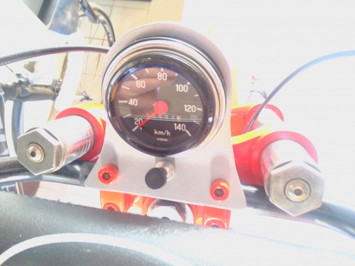

ne pouvant monter le support de compteur d'origine malgré avoir trouvé unTé fixation déportée (entraxe) je viens de faire un support en attendant de faire mieux;
ktm 175 gs 1979
Posté le 07-05-2015, à 20:38
Je dis trés bien  👍
Posté le 07-05-2015, à 20:48
Bin, franchement, mieux que d'origine !
Bravo.
Posté le 07-05-2015, à 20:55
doudou77 a écrit :
Je dis trés bien  👍
Merci les gars le Té inferieur incurvé qui est sur ma bécane as t'il était monté avec un Té supérieur à fixation déportée, je trouve toujours avec Té inferieur droit donc pas le même entraxe
Posté le 07-05-2015, à 21:44
Le té inférieur incurvé, comme tu le dis, est toujours monté avec des fourreaux droits, puisque c'est lui qui a les fixations de tubes déportées. Le but du té incurvé est d'avoir le même débattement qu'une fourche à fourreaux à axe déporté.
En résumé:
Té avec déport et "incurvé" avec fourreaux droits.
Té droits monté avec fourreaux à axe déporté.
Posté le 07-05-2015, à 21:48
ok j'ai compris merci pour cette preçision  👍
