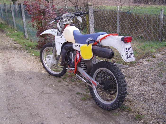

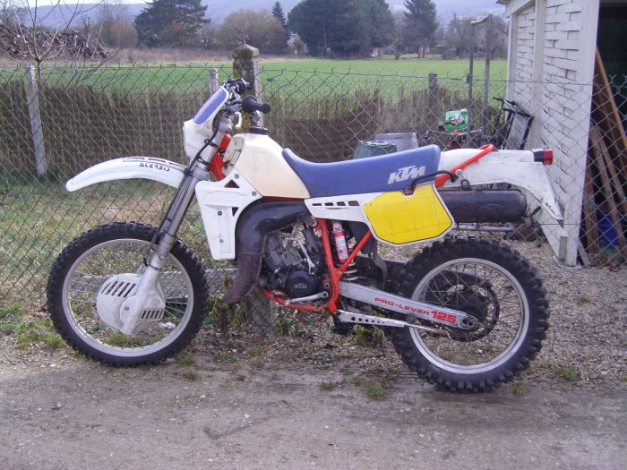

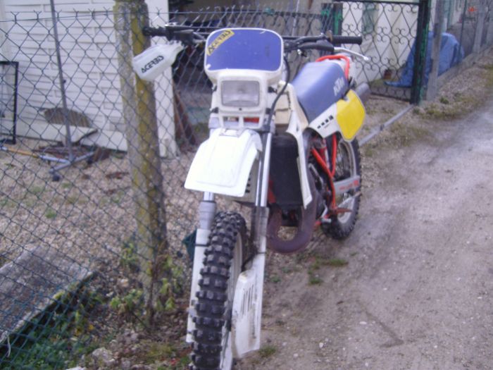

Posté le 27-06-2015, à 17:29
la chose le jour de l'acquisition:
remise en route 125 gs 1985

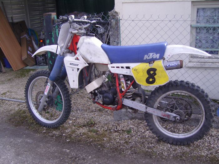

sa petite cousine pour piéces:
