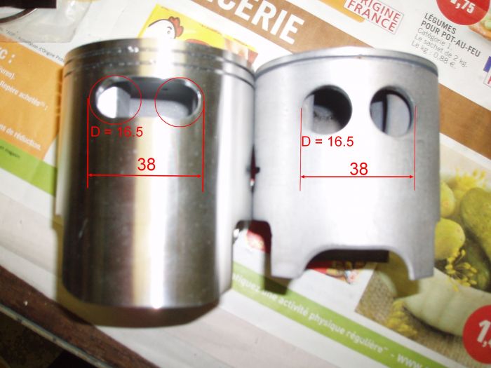

Posté le 14-10-2015, à 18:26
Salut GEDA83,

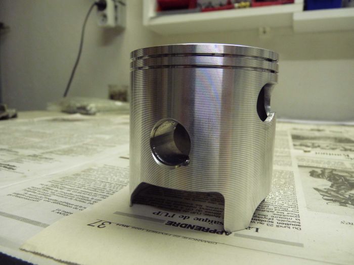

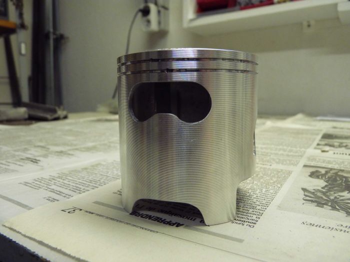

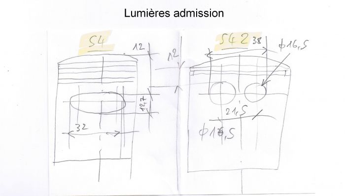

La modif consiste à couper la jupe en hauteur (par contre je n'ai pas noté la valeur, mais c'est facile à retrouver en comparant les pistons 54 et 542).
Ensuite, il faut retailler les lumières d'admission et faire une découpe au bas de la jupe à l'identique du piston 542. Je te mets des photos explicatives.
Si tu as besoin d'autres infos, n'hésite pas ; j'espère que tu pourras relire mon dessin qui est resté une esquisse !

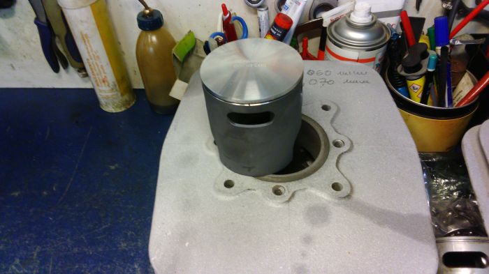

Posté le 15-10-2015, à 18:31
merci phil pour ta reponse  🙂
retailler le bas n'est un problème mais il faut que je sois sur que la hauteur de compression soit la même soit 38 pour le miens

Pas d'inquiétude, la hauteur au-dessus de l'axe est la même pour les 2 pistons ; seule la jupe du 54 est plus longue en dessous de l'axe. Les axes ont également le même diamètre.
Posté le 16-10-2015, à 08:56
MERCI PHIL 🙂
Je commande le piston 54

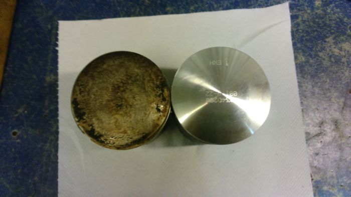

Posté le 04-12-2015, à 08:48
Finalement j'ai opté pour un WOSSNER en 73.00   🙂
légèrement plus court mais même hauteur de compression  😉
