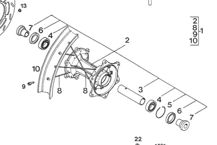

je voulais démonter et changer mes roulements de roue arr hier, mais je n'ai pas pu franchir la première difficulté : le démontage :cry:
je n'ai pas la doc, et je n'ai pas compris comment procéder.
quelqu'un peut il m'aider ?

Déjà attention, y a un cerclips de cache derrière un spy, ensuite il te faut juste un fer rond pour chasser les roulement par l opposé du côté que tu veux démonter.
Ton fer rond traverse par le moyeux pour chasser le roulement.
Ta compris? :-)

mais je n'arrive pas a retirer les deux pièces en alu qui sont à retirer avant d'avoir accès aux joints  :cry:

C'est normal les entretoises rentre dans les roulements,tu les sort pareil que si tu sortais les rlts !!

OULA OULA du calme:
j'ai l'entretoise centrale,
de part et d'autre un roulement à bille,
puis du coté de la couronne un cerclips
puis les joints à lèvre,
puis les bagues épaulés: c'est elles que je n'arrive pas à retirer et je ne sais pas comment m'y prendre,
si je ne les retires pas, j'e ne peux retirer les joints, ni le cerclips, ni l'entretoise central,
et je pense que je ne peux pas passer un fer rond à travers le moyeux comme me le dis TETEV
pouvez vous m'éclairer plus?
MERCI

Faudrait que tu nous fasse une photo pour voir,parce que d'origine se n'est pas si compliquer !!
Posté le 08-10-2015, à 18:57
avec le plan peut être que
roulements roue Arr
En priorité enlever les 2 (7) bagues d'axe de roues
et les deux (6) spys

oui c'est ça l'éclaté que j'ai , MERCI Pépé le Minot
et c'est donc les bagues épaulés (7  sur le schéma) que je n'arrive pas à retirer

Un peu de dégrippant peu pas faire de mal,  tu vas tout nettoyer
Rentre un tube en cuivre à l'opposé de celle que tu veux sortir
Tu vas forcément sentir une arête
Tu ne tapes pas comme un sourd puis tu inverses
Aprés les caches poussières
Le circlips
Un tube un peu plus resistant, il te faudra mettre l' entretoise inter roulements (3) de travers pour chasser le premier roulement
Moto(s) : AIM - 125 GS 1984 -

Oui même technique que pour sortir les roulements, un fer rond de 10 suffit et ça passe dans le moyeu.

démontage réussit grâce à vos conseils, 👍
bilan : roulements  hyper morts !!!
j'ai commandé les pièces 3 (qui était fendu en 2 ce qui ne me permettait pas de bien serrer la roue) 4 , 5 et 6  sur le schéma de Pépé le minot,
