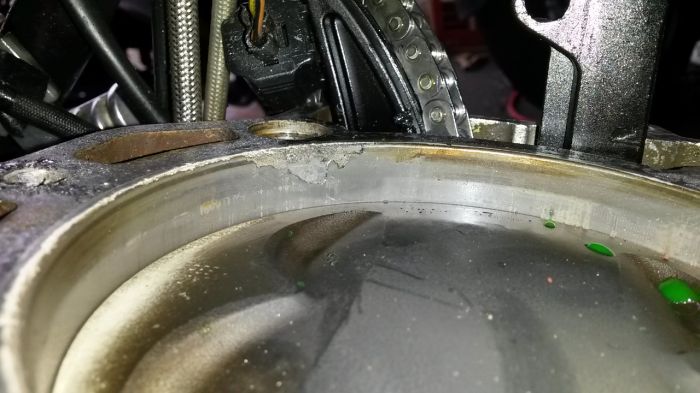

Et les problêmes s'enchaine.....
J'ai le revêtement du cylindre qui se barre.... j'ai rpis une photo je vous la montre. Que dois je faire d'apres vous? obliger de changer le cylindre?
Merci.

Oui tu peu démonter le cylindre et l envoyer chez Revaltec.

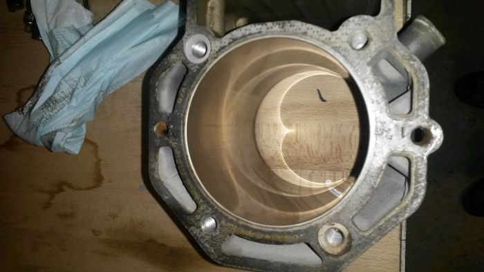

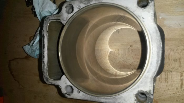

Sinon j'en ai trouver un d'occaz mais il à l'aire un peu marqué.
Vous en pensez quoi? Dite moi assez vite car le temps que je le fasse venir de france... j'en ai pour trois plombe. Si jamais vous en connaissez un autre d'occaz tenez moi au jus
Un déglaçage peut suffir?
Ps: on voit pas très bien sur les photo il faut les enregistrer sur le pc et zoomer. Mais il y a des marques parallèles qui vont de bas en haut je dirais sur 30° de deux cotés.

Sinon je me demande si je vais pas faire les roulement du vilo. J'ai quelque rayures sur mon cylindresdevant et derrière le piston quand je démonterai je vérifierais le jeu à la bielle.

Posté le 30-10-2015, à 10:47
Arf ... Juger sur une photo c'est vraiment pas terrible. Outre l'aspect, ça se mesure un cylindre pour connaitre son état. On va t'induire en erreur si on te fait faire cela ...
Après tu dis "si je dois le faire venir de France", donc tu dois quand même commandé en France? Si c'est le cas, je prendrai mon mal en patience et j'enverrai le cylindre chez Revaltec quand même ... T'en as pour un bon mois sans ta monture ...
Sinon, une pochette de joints+ joints spis, les roulements de vilo, vérifier la bielle, c'est déjà un bon boulot, avec tous les réglages qui vont bien (soupapes, distri...).
