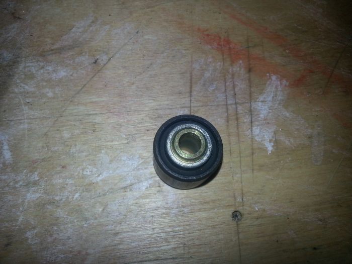

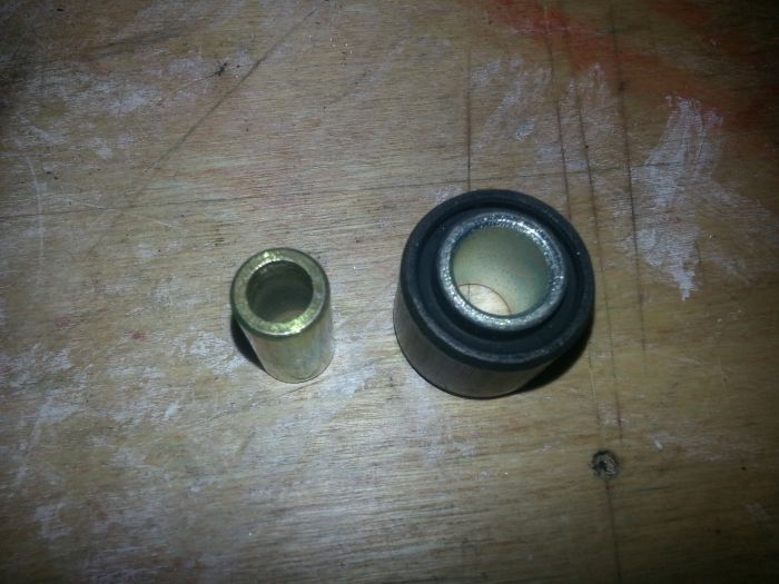

J'en ai profité pour virer les vieux silent-blocs et pour essayer de trouver une solution à mon problème de ressort qui se démonte rien qu'en le poussant à la main alors que la bague de prétension est réglée au plus dur . La longueur du ressort n'est pas en cause , il fait 245 mm , ce qui est , je pense , normal . Le problème viendrait donc plutôt de la tige qui est trop longue .
   Donc , j'ai résolu le problème en interposant une cale en alu de 1 cm. sur la tige , en dessous du chapeau .
refaire des Marzocchi AG2
   Ceci étant , mon amortisseur retrouve une longueur de 350 mm. ( au lieu de 360 ) , ce qui est la norme pour les KTM de 75 à 80 : en fait , je veux les remonter sur ma GS6 77 .
