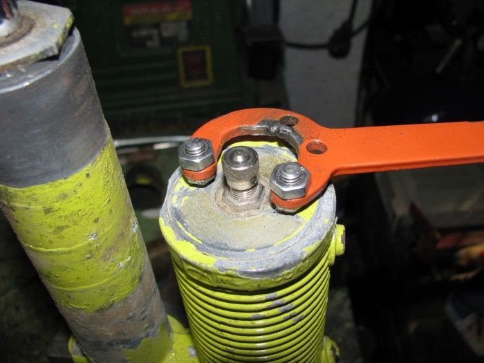

Bonjour
J'ai des Marzocchi à refaire,et avec ma clé à ergot,je n'arrive pas à desserrer la coupelle !!!
Avez vous une idée ( avant que je fasse des conneries) ..chauffer le tube ....
Merci de vos suggestions.
refaire des Marzocchi AG2
Posté le 21-12-2015, à 22:37
là, quand ça merde, bin...c'est la merde!!!  :cry:  :cry:  :cry:  faut trouver une clé à ergots à compas bien robuste, genre Facom ou Sam et prier pour que ça vienne....sinon, faut sacrifier le chapeau au Dremel quand c'est soudé par l'électro-corrosion entre l'alu du chapeau et le zamac du corps d'amorto...
réfléchir, cogiter etc etc...pour ne pas faire de connerie, mais c'est la situation la plus délicate sur ces amortos. Un bouchon de tige, c'est pas grave, un coup de taraud de 32x100 et basta, mais là......pas possible.

Posté le 22-12-2015, à 07:32
ben56 a écrit :
Merci pour les infos, je vous tiens au courant !!
Salut Ben,
cet outil Facom (+ou- 50 roros) recommandé par Lolo17 du tonnerre plus un petit coup de décapeur thermique s'il ne vient pas de suite.
