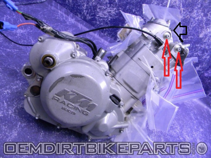

Sur la photo ci dessous, j'ai pointé des vis. Hors, l'une d'elle, une fois le moteur allumé, semblait suinté et pas vraiment serré...

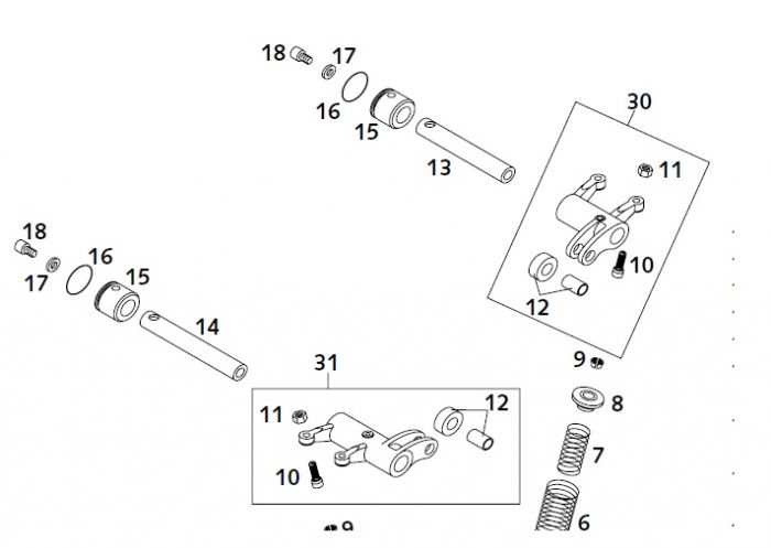

Malgré une recherche sur les fiches éclaté du 400 EXC, je ne trouve pas ce que ça tiens, ni ce qu'il y a derrière, quelqu'un aurait une idée ?  ;)

Ca tient l'axe des culbuteurs en latéral

Et le fait qu'un basculeur puisse avoir du jeux ne vous inquiète pas plus que ça ? Je veux dire, a cause d'un jeu axial de 2mm sur la vis dévissée, ça ne peux pas faire du mal au basculeur ?

Si effectivement il y a 2mm de jeu au niveau de la vis, c'est l'axe de basculeur qui a ce jeu et non le basculeur.
Ce dernier est enchâssé entre la culasse d'un côté et l'entretoise 15 de l'autre.
Les pièces 13 et 15 sont traversées par une vis de 6mm, non visible sur cet eclaté, qui assure le maintien en place de l'ensemble.
Si fuite il y a, en remplaçant la rondelle 17 et le torique 16, elle devrait disparaître.

Merci freduro, mais la vis de 6 ce serait pas la 18 ?

La vis 6 traverse la douille et l'axe de culbu en vertical
la flèche noire
