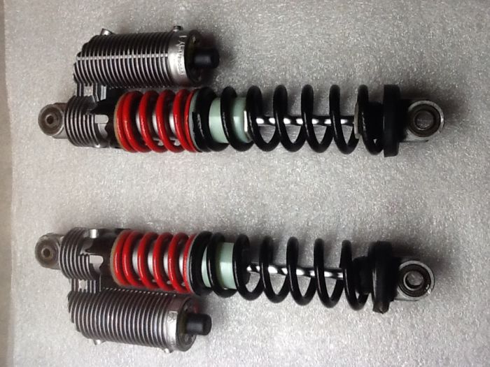

Voilà , fini les miens aussi .
refaire des Marzocchi AG2
Sans le tutto de Patrick , j'aurai jamais osé me lancer ...
Petite astuce au passage pour le nettoyage après le microbillage : brosse à biberon pour le corps et brosse à rymel pour les conduits .  ;)

Super 👍  👍  👍  👍  👍
Pour la peinture, tu la fais toi-même  🤔
Si oui le gris des corps tu le trouves où  🤔
Merci, Shun.

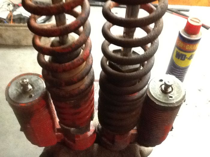

Voila les mien .
Donc trempette de WD40 pour la journée.on verra ça ce soir !!

bizarre, on dirait que celui de droite est déjà dévissé...

Salut Shun
Pour les corps , c'est du maison : 3 couches de gris 9006 en bombe du commerce avec passage au four ( quand madame était au taf ...  😄  😄 )
Pour les ressorts , j'ai fait faire une peinture époxy , histoire que ça résiste dans le temps
    Etienne
moi je dirais 1er filets du corps hs (? )

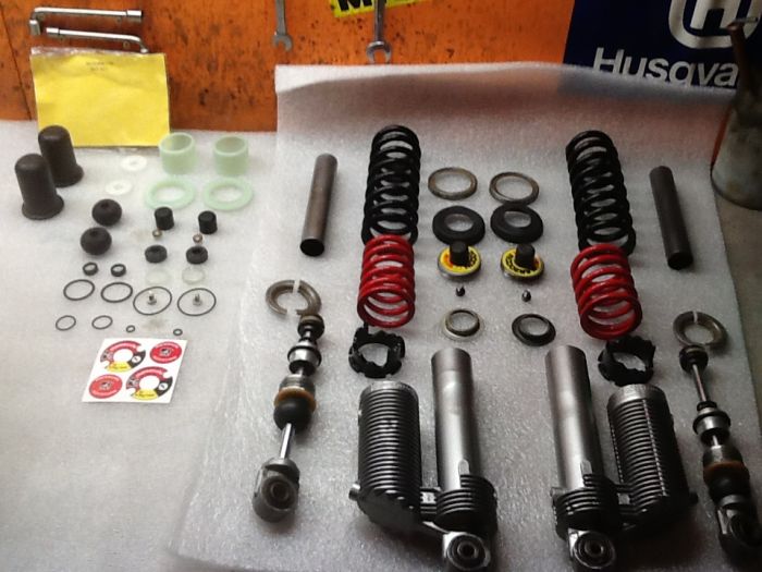

Hello les gars,
petite embrouille sur des AG1.
Lors du remontage, impossible de passer les ressorts.
J'ai l'impression que ce sont les bagues nylon qui bloquent.
Y a-t-il des épaisseurs différentes de bagues nylon  🤔
C'est une paire que j'ai récupéré toute démontée et acheté le kit de réfection complet AG1.
Merci.

Trop de peinture ?
Posté le 28-01-2016, à 13:57
Perso, pas peinture! Faudrait vraiment avoir chargé!
Ressorts pas adaptés ou montage origine sans bague plastique.
Tu as une autre paire pour comparer le Ø des ressorts?
Posté le 28-01-2016, à 14:08
Effectivement, il n'y avait pas de bagues nylon sur les corps quand je les ai récupéré.
Il existe des montages d'origine sans bagues nylon  🤔
Posté le 28-01-2016, à 14:11
Je ne sais pas. Il faut la science d'un docteur Ex-Marzo!  🙂
Ressorts de Strada?

Voila les mien .
les voici avec le
kit UGO !!!

ploermel78 a écrit :
Trop de peinture ?
Je peux certifié que ce n'est pas la peinture,je les ai refait 4 fois (redécapé et peinture) pour que la bague de tension passe  😳
