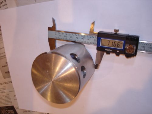

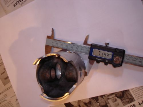

j'ai bien lu 71,66 mais sur le clavier je me suis gourré,
il fait bien 71,44 juste sous le segment
71,58 sous l'axe
et 71,66 tout en bas
ce serai car le piston chauffe plus en haut qu'ils l'auraient fait conique
je comprend maintenant, c'est donc pour ça que les réaléseurs veulent avoir le piston dans les mains pour prendre sa cote exact avant de réaléser
mais oui c'est bien un 72,75

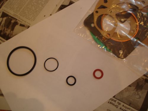

sinon pour le petit joint torique, je vois pas....il fait quel diamètre??? s'il est tout petit, ça peut être le joint de vis de niveau de boite, mais normalement c'est un joint fibre rouge....

joint torique diam int 14 ext 20

ah!!! ça y'est!!! en principe c'est pour les moteurs type 54 pour être montés sur l'axe de kick donc toi tu n'en as pas besoin.....
http://www.dactylocours.com/
Posté le 27-10-2008, à 14:33
Et celui à côté tout fin c'est pour le couvercle du réglage de la commande d'embrayage.
T'as pas le couvercle ? Moi non plus, d'ailleurs il doit plus y avoir grand monde qui l'a !
Posté le 27-10-2008, à 14:35
quel couvercle de règlage de la commande d'embrayoir????
non, le tout fin va sur l'arbre de PSB, juste derrière l'entretoise avec un biseau intérieur.....

pour le joint torique, y en a pas un dans la platine d'embrayage ?
Posté le 27-10-2008, à 14:38
La pièce 500.32.34.000 "couvercle".
C'est page 32 du catalogue 80.
Le joint fin à côté c'est celui du PSB ?
Ca m'arrange, je savais plus où était passé le vieux !
Posté le 27-10-2008, à 14:41
si, mais normalement uniquement sur les moteurs type 54 d'avant 1980
sur les 541/542, c'est un joint papier de mémoire
