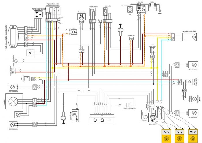

Ci-dessus, le schéma des 250/300 2007. Fil jaune et fil blanc = sortie de l'alternateur. La tension peut monter à vide, autour des 20V. Voir plus.
Fil jaune/rouge et fil marron = Tension redressée et régulée. On doit avoir autour des 13/14 volts.
Pas la peine de monter plus haut dans le circuit, les points à contrôler sont là.
Aux bornes de la sortie alternateur, fiches débranchées, environ 20V alternatif. Puis après avoir reconnecté, contrôler la tension sur ces mêmes fils aux bornes du régulateur, idem autour des 20V alternatif.
Ensuite, contrôles aux bornes du condo, tu dois avoir 13/14V en courant continu.

Je suis parti du schéma sans batterie et il m'a induit en erreur! Il manque sur ce schéma les indicateurs de jonction (petit rond noir).
Après avoir choufé le schéma avec batterie, il y a une subtilité dans le fonctionnement du système.
Fil JAUNE : alimentation du code/phare, du feu stop. Courant non redressé mais régulé (alternatif).
Fil JAUNE/ROUGE : alimentation de La batterie, du ventilateur, du relais de clignotant, du relais de démarreur, du klaxon et du compteur. Courant redressé et régulé (continu).
Fil BLANC (bleu ciel sur mon crob) : alimentation feu rouge, éclairage de plaque, veilleuse avant. courant non redressé et régulé (alternatif).

Tu peux contrôler 3 tensions, connecteurs d'alternateur débranchés:
- Entre masse moteur et la cosse correspondante au fil JAUNE (coté moteur) = ?
- Entre masse moteur et la cosse correspondante au fil BLANC (coté moteur) = ?
- Entre la cosse correspondante au fil BLANC (coté moteur) et la cosse correspondante au fil JAUNE (coté moteur) = ?
Un problème de masse, soit sur le faisceau ou le régulateur, peut faire que ce dernier ne marche pas!
donc vérif masse moteur et régulateur. Au besoin tires un fil entre le moteur et le boitier du régulateur.

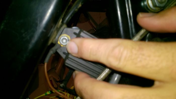

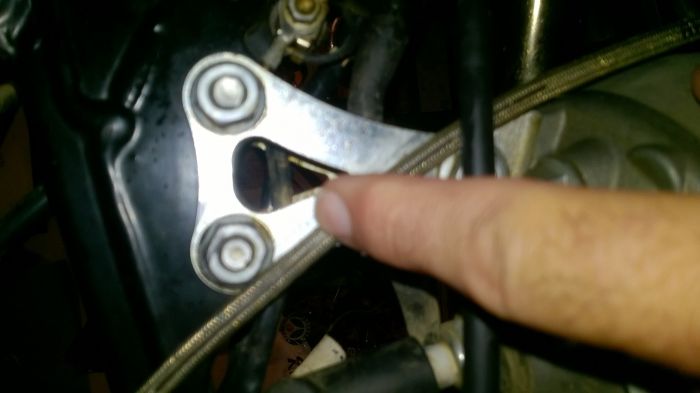

j ai donc commencé par redémonter le régulateur et nettoyer le petite rouille sur l emplacement  chassis de la fixation.
on est bien d accord lza cosse de la masse va contre le regulateur et non pas en tre chassis et regulateur?!
j en ai profité pour faire la même chose avec les fixations de la bobine qui va a la bougie même si pas de soucis de ce coté.
Malheuresement pas de changement ....
Ensuite j ai tenté de mettre un fil entre la rondele du regulateur et la fixation du moteur...idem ras le phare s eclaire trop fort lampoule a tenue quelques secondes...

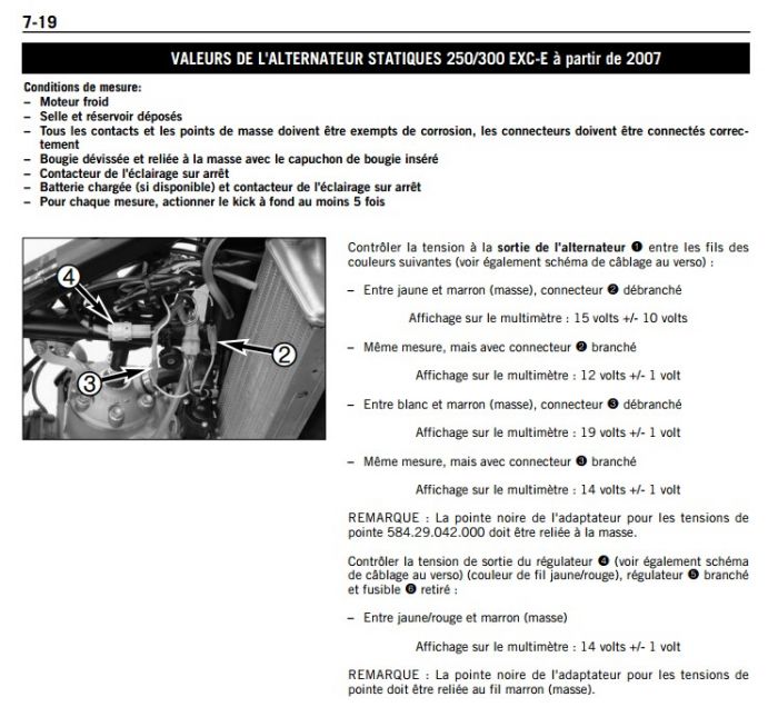

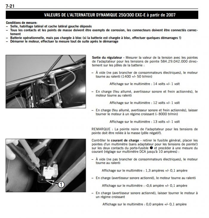

Posté le 26-01-2016, à 08:12
Je viens de lire la doc, ce que tu aurais pu faire avec ton poto electro-batiment.  🙂
Tout est expliqué  ;)
Ce qui me rassures, j'ai pas écris (trop) de co..ries!  👍
