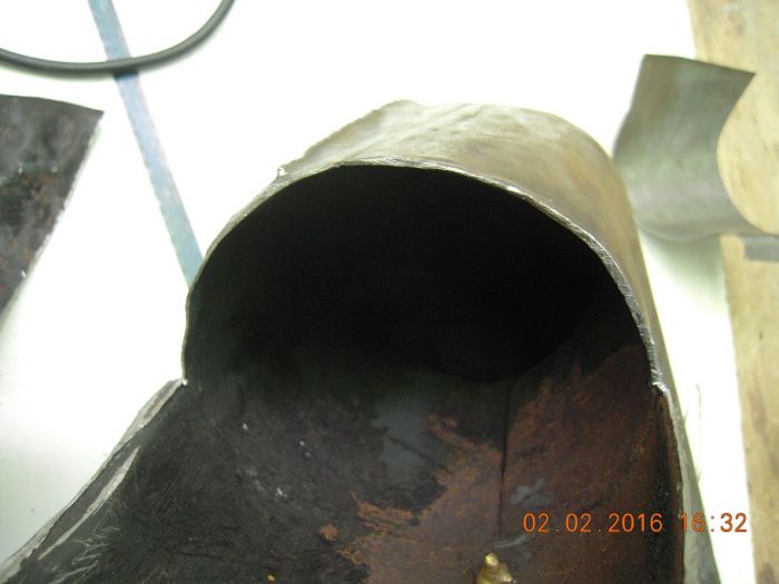

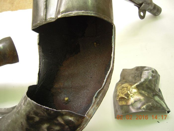

Off roadix a écrit :

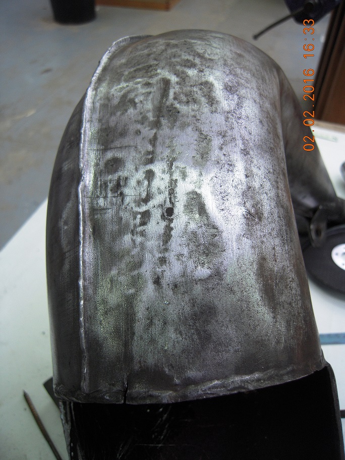

Mon travail d'aujourd'hui a porté sur le décabossage de la partie haute (la grosse pliure) .
off roadix nouveau venu
J'ai ôté la partie sciée pour avoir accès à l'intérieur du pot.
Et j'ai décabossé durant toute l'après midi pour arriver à cela ....
Pas simple pour un novice et sans le matos spécifique, j'en ai bavé !! je vous le jure.

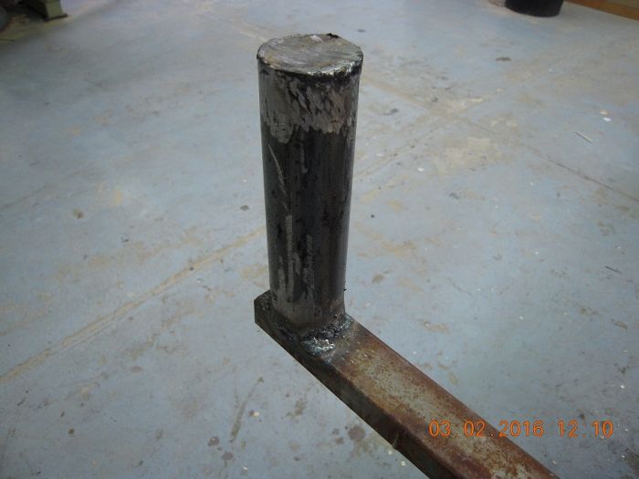

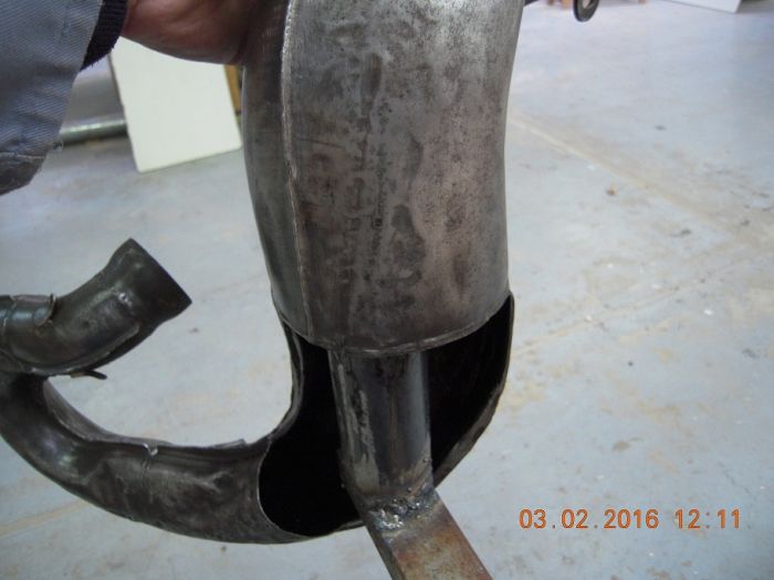

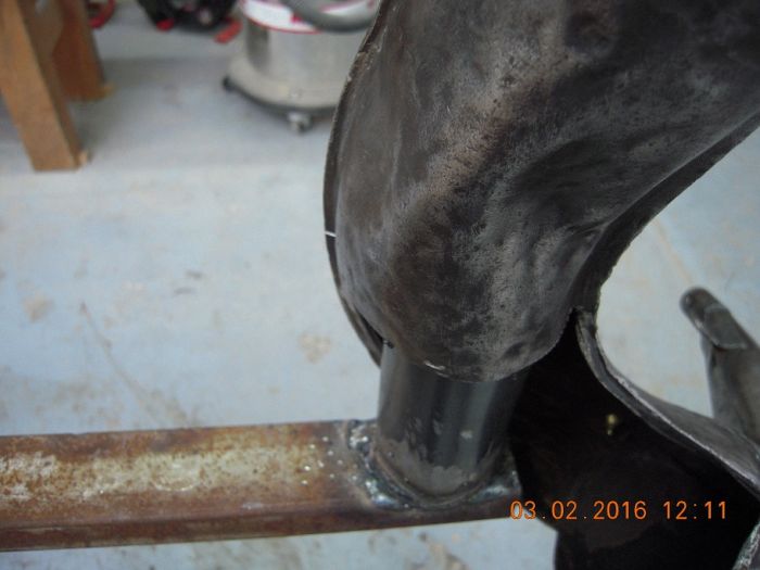

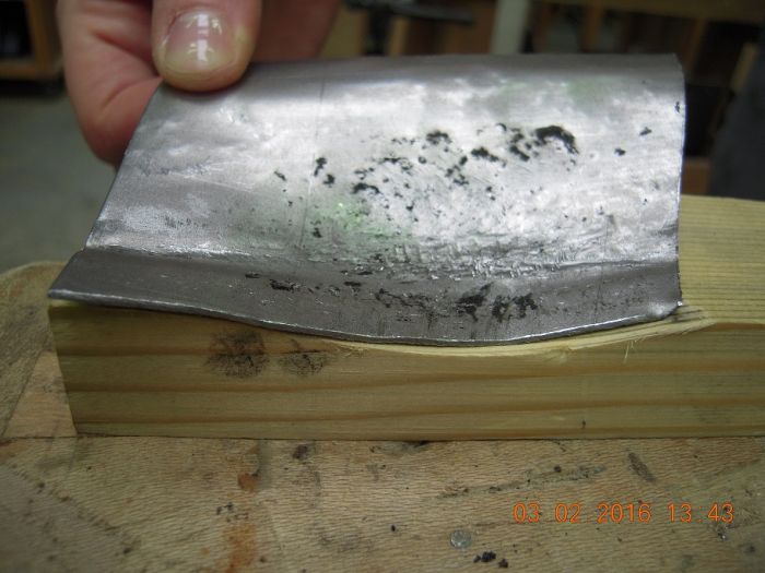

Hier dans la précipitation, j'ai oublié de vous montrer la manière utilisée pour redresser la tôle.
N'ayant pas grand chose à ma disposition (je pense notamment à une boule de carrossier) je me suis fabriqué en quelques secopndes la chose suivante :
C'est cela qui m'a servi de boule de carrossier. Utilisée de cette façon, avec un marteau.
Une autre bosse, avant sa disparition !!

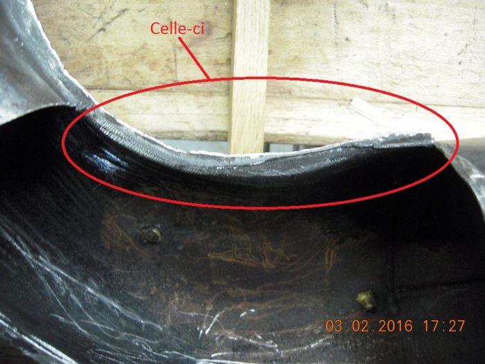

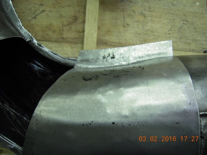

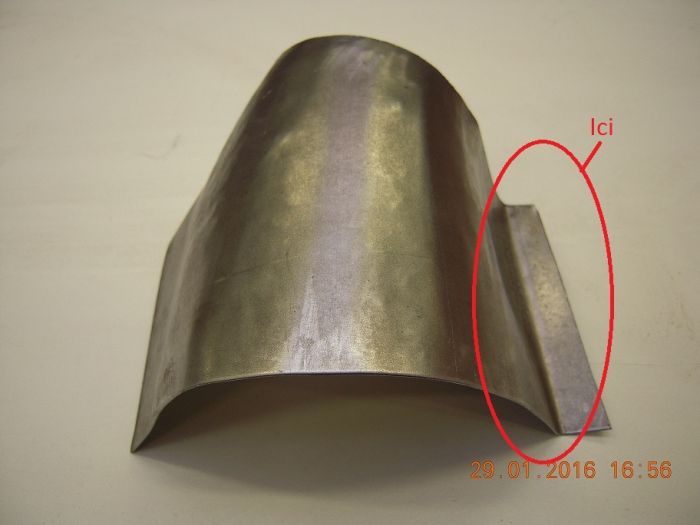

Aujourd'hui j'ai continué sur le morceau de tôle de remplacement. J'ai travaillé la forme arrondie de l'intérieur du pot.
En effet, à regarder de plus près, je n'ai pas encore complètement suivi la courbe lors de sa mise en forme dans le morceau de bois.

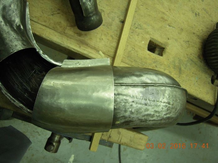

Fabrication de cette arrondi avec une forme en bois, quelques coups de marteaux et ....
C'est mieux.
Sans être totalement terminé ont peut commencer à imaginer la pièce de emplacement ....
Maintenant c'est l'autre partie que je dois réaliser. Donc à suivre .....

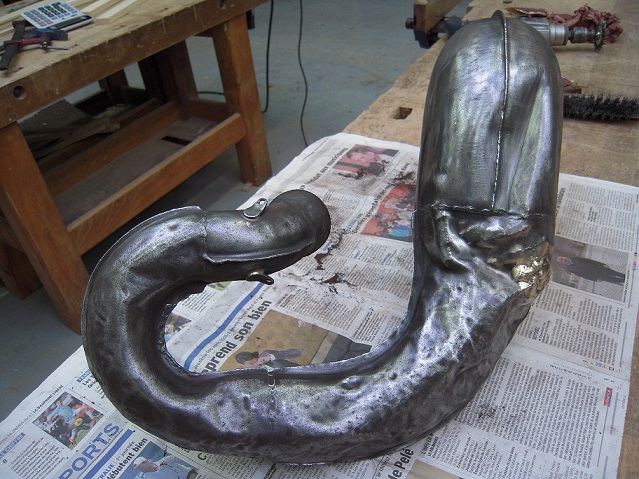

Posté le 09-02-2016, à 19:10
Week-end terminé ...... le pot continue.
Aujourd’hui pas grand chose à vous montrer, j'ai commencé le deuxième morceau.
Plus petit certes, mais je dois maintenant m'aligner avec le reste des morceaux (courbe, hauteur, la forme conique et les coupes).
En le réalisant, j'ai opté pour la chronologie suivante : D'abords me positionner sur l'existant (fin du pot existant et mon rajout).
Dans un second temps, faire le raccordement avec le premier morceau (travail des jours à venir).
Il reste encore quelques bosses sur la partie origine à enlever, puis viendra le tour de la soudure ..... Et là, je ne sais pas ce qu'il arrivera ??
