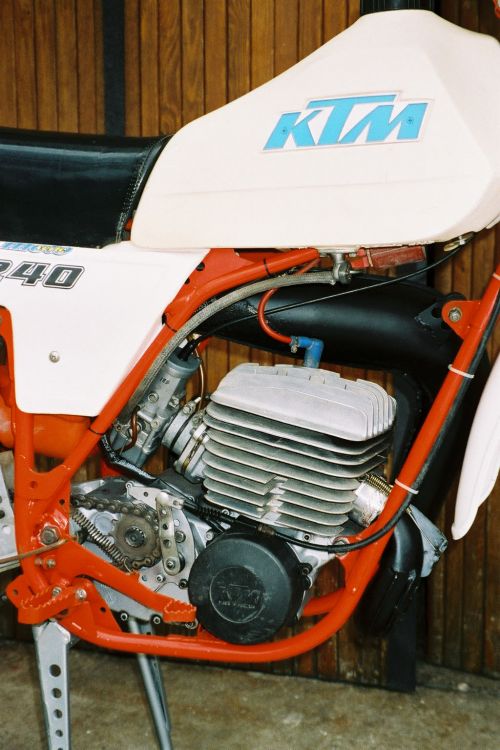

vouaille!!!!!!!!!!!!!!!!!!!!!!!!!!!!!!!! euh JPguz????? dis t'es sûr de toi là??? un moteur de 79 n'a quasiment rien à voir avec un 81!!!
le 79 est un type 54
le 81 est le bloc compact type 541
de toutes façons tu ne rentreras jamais un 54 dans une partie cycle prévue pour un 541!!!
les seules pièces communes entre ces deux moteurs sont l'allumage, la bielle et le piston, point barre!!! même le pignon de sortie de boite est différent
ci dessous un moteur 78/79
et encore au dessous un 81
comme tu peux voir, bin justement...rien à voir...
240gs 1981
240gs 1981
