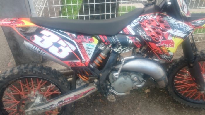

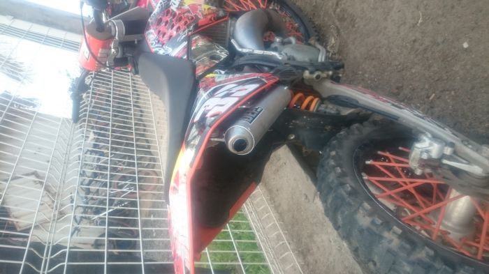

J'ai bien recu ligne complete DEP ( en bonne état ;) ) il est beau  🤭
Le corps du pot est plus gros que l'origine et le silencieux beaucoup plus petit.
Et hop on démarre!!! Le bruit est vraiment sympa ( 2t quoi ) légérement plus fort que l'origine .
Niveau performance j'ai vraiment gagné en bas et mi régime , la moto est plus réactive , plus pleine .
Par contre la surprise des pots usiné , 2j aprés installation , la rouille commencé a faire son apparition, 2 petit coup de papier de verre 1000 et c'est parti , je lui ai mis de l'huile moteur dessus pour le protéger quand je ne l'utilise pas , vous allez me dire "Mets du vernis HT !!! " mais j'en trouve pas ici , faut commander .  :/
Bref voila pour le moment je suis plutot satisfait .
