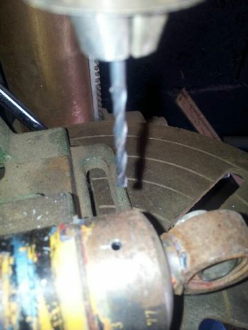

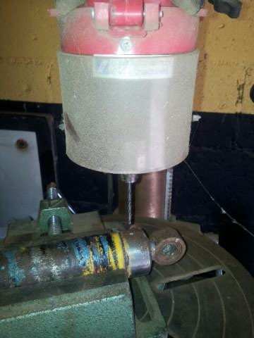

Séance perçage:
Amortisseurs Bilstein KTM 125 GS
Pas de grand BOUM ?????  Mais un petit Pssssssssss
PS : Pour GS-600-XC ! Je suis toujours VIVANT  😳

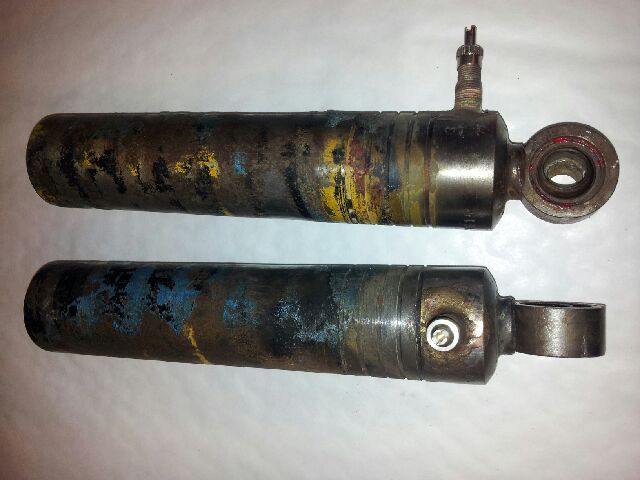

Posté le 05-06-2015, à 17:59
Bon, ça va pas le faire !
- Diam tige = 10.5
- Entre axes = 410

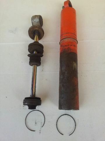

Et voilà : 👍
Santé GéGé 😍

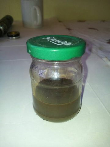

Pas beaucoup d'huile

Nan, pas de bombonne !
Posté le 05-06-2015, à 18:18

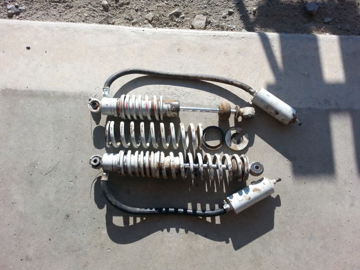

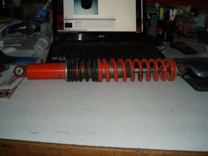

Voilà le modèle :
Posté le 05-06-2015, à 21:35
Mince  :cry: Ils ont l'air d être en superbe état !

Gégé, je n'ai pas dis BOUM, ni TNT. Mais tenter d'ouvrir sans purger pas possible.
Et c'est bien comme je le pensai, ils ont fuient et le piston flottant a remonté jusqu'au contact avec le piston de tige.

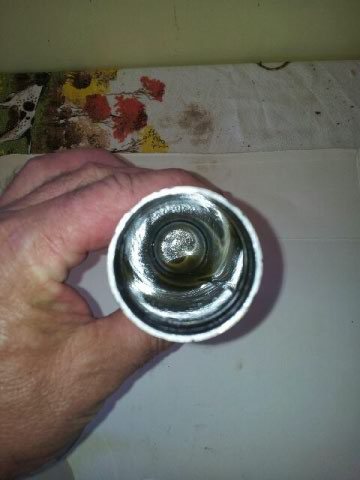

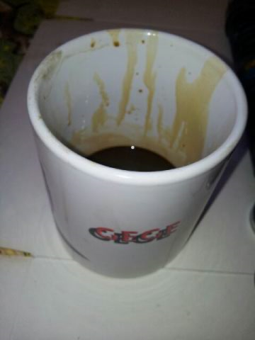

Démontage un amortisseur de Ploermel78
Je connaissais les amortos à huile, à gaz, à huile gaz, voilà un amortisseur à poussiere de rouille et terre sec
comme sec  😄
Celui là j"ai pas eu à le percer pour chasser l'azote !!!!!!

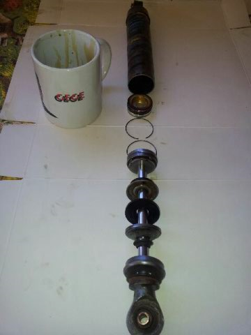

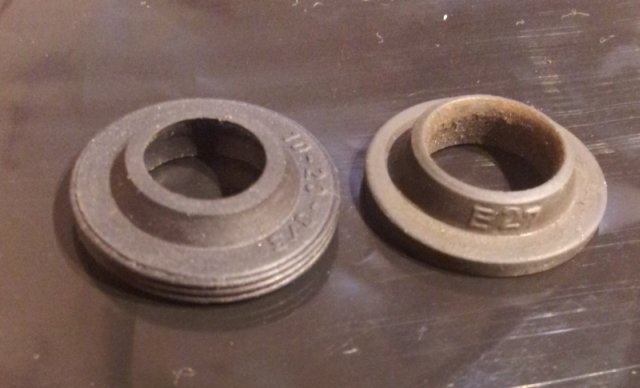

Vous vous souvenez, j'ai ouvert un amorto Bilstein l'année derniere, et changé les joints. A droite l'ancien, a gauche le neuf :
Ca a marche tres bien tant qu'il y a de l'huile, mais... elle ne reste pas dedans. Apres le premier roulage, j'ai vu que ça fuyait et j'ai espéré que ce soit un trop plein, mais non.
Ca a continué de fuir de plus en plus et maintenant il ne doit plus y en avoir, la meule rebondit comme une gazelle. Ca sort entre la tige et le joint, donc c'etait pas le bon modele..  :cry:
