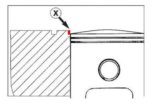

bien vu Doudou!
mais moi, j'aurai dessiné ça comme ça....en descendant un peu le piston de façon à mettre la cote X en évidence...
en rouge, la fameuse cote X
question a propos d'une ktm 125 gs de 1979
Nickel Patron !  😎
