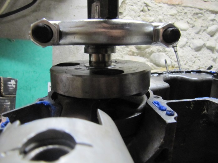

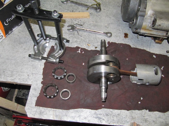

Bon, ça avance, hier soir on a testé les nouveaux outils !

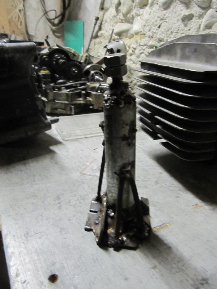

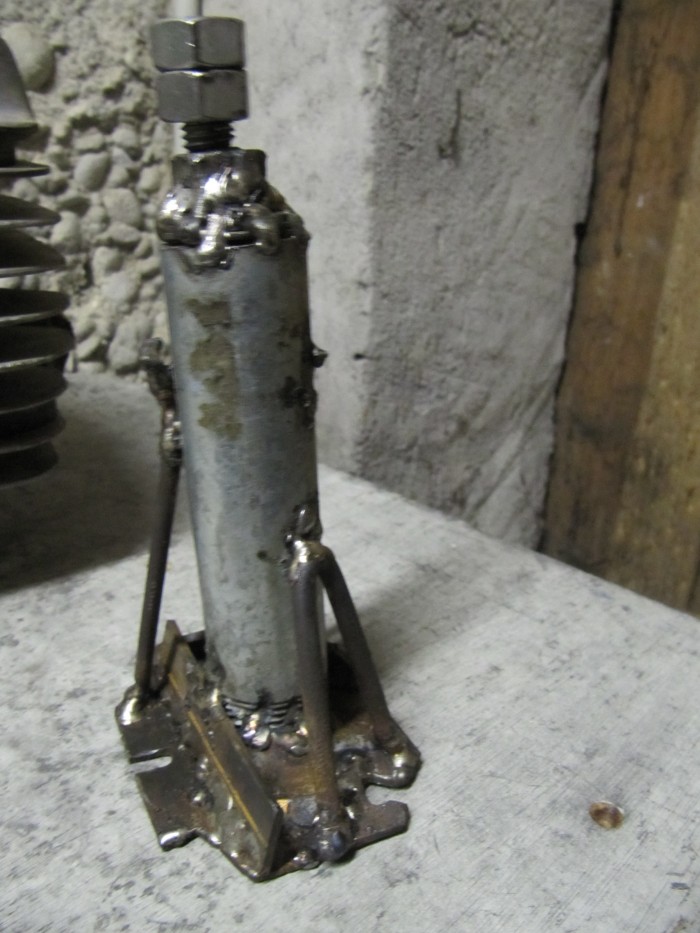

Mais avant tout, laissez moi vous présenter Monsieur 'j'arrache à l'arrache :
restauration moteur 542
Bon l'écrou du dessus est posé, parce qu'en vrai la tige filetée avait pétée juste à la fin!

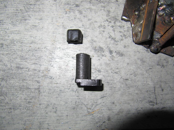

La chtite pièce qui m'a causé souci, elle sert au maintien du barillet de sélection :

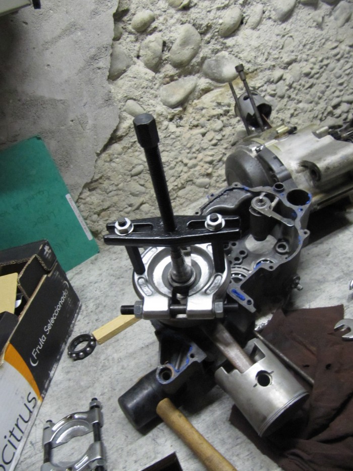

Et voici le premier essai, sur mon autre vilo, pour arracher les bagues internes :
Pour final avoir ça :
ça marche bien ce petit décolle roulement!
Et bien entendu, j'ai testé sur le 6305! Et ça y est, il n'est plus!!  👍
Bon j'ai encore du boulot, mais on va y aller tranquillement! J'ai reçu mes joints et roulement aujourd'hui! Merci Martin !  👍
Posté le 15-11-2012, à 11:14
Et on ne se fout pas de mon arrache fait à l'arrache!! J'en suis à mes début, mais il a tenu, puisque c'est la tige fileté qui a pétée!!

Il faut savoir que chaque bout de métal a son utilité sur cet arrache !! Les clous, les équerres , tout !!
Il est collector celui là, faut que je le garde !
