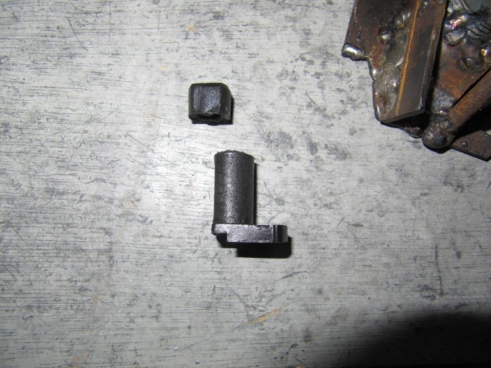

Bon pas très bavard le Manu ces derniers temps  😳 , mais pfuii la vie des fois je vous jure, c'est .... fatigant! J'ai le dos pété à 28 ans, génial... Hernie discale (L4-L5 et L5-S1 pour les connaisseurs) plus que prononcée, sciatique, la totale quoi ... Tout ça depuis juillet dernier, et ça évolue pas très bien cette affaire... Plus d'activité sportive depuis octobre...
Et puis plein d'autres projets sur le feu...
Enfin, tout ça pour dire que j'ai (ENFIN) refermé mon bloc, qui était resté ouvert pendant ... je sais même plus ...
Je dois remonter le moulin à sa place ce weekend, en espérant que tout aille bien (et oui la mécanique amateur relève du domaine de la croyance bien souvent  😉 ).
Petite crainte sur la boîte de vitesse (a priori y en a 6), j'ai l'impression que ça saute des rapports, parce que pour en avoir 6, faut y aller mollo (je ne parle des 3 points morts, on a l'habitude). Mais à voir, quand ça aura tourné tout ça.
Donc j'ai bon espoir de rouler ce weekend (c'est le dernier weekend de chasse, faut en profiter  😡 , je rigole  😄 ), enfin de tester la mécanique.
Pour info, plutôt que d'usiner le vilebrequin (je devais retirer 1/100 ou 2 pour ne plus galérer à ce point la pour ouvrir et fermer le moteur), j'ai usiner la bague intérieur du roulement. Moteur au congelo, roulement chauffé tranquillement, ça à fait Swiiip - Ting - pchiiit A y est! Bloqué! Nickel quoi.

M'enfin, parlons KTM, ça au moins c'est du costaud (sur la mienne c'est la seule pièce en plastique du moteur qui a pétée... )!!
Posté le 06-02-2013, à 15:45
C'est quoi la pièce plastique du moteur, je ne vois pas...
Posté le 06-02-2013, à 15:51
Un peu plus loin dans les posts elle est en photo : celle qui maintien le barillet de sélection dans le bon axe. Elle se fixe par l'extérieur, côté embrayage et sert de pivot pour le barillet.
