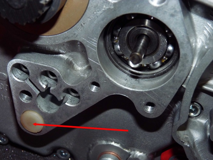

Bonsoir à tous,
J'ai une question concernant le moteur 542 : je suis également en train de remonter le mien et j'aimerais avoir un précision sur l'emplacement du petit capuchon plastique logé sous la platine d'embrayage. Est-ce le bon emplacement sur la photo, car il ne tient pas serré dans l'alésage ? Et enfin, à quoi il sert ?
Merci pour vos infos

Posté le 07-02-2013, à 18:52
Bah ça doit être un bouchon qui est maintenu lorsque la platine d'embrayage est montée.
Posté le 07-02-2013, à 19:38
normalement il rentre juste, sans jeu
il obture l'alésage prévu pour le tambour de sélection
j'ai remonté des moteurs ou il n'était pas existant et ça ne pose aucun problème !

Posté le 07-02-2013, à 19:54
Merci pour vos réponses ! Je vais peut-être l'immobiliser avec du silicone, et de toutes façons, une fois la platine remontée, il ne peut pas sortir seul
Posté le 07-02-2013, à 22:16
Sur mon moteur il n'y est pas, j'ai mis un du silicone noir genre ça :
restauration moteur 542
ça n' a pas bougé la dernière fois que j'ai remonté comme ça, en démontant ça avait fait un bouchon nickel  🙂

Posté le 08-02-2013, à 07:25
Parfait, merci, je vais faire pareil

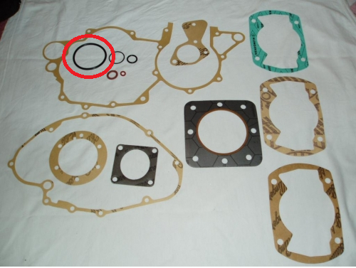

Petite question : en démontant mon carter d'allumage à la fin de la journée, pas mal d'humidité à l'intérieur. Est ce que vous faites un joint entre le carter d'allumage plastique et le moteur? Comment remédier efficacement à ce problème?
Et autre petite question, concernant la pochette de joint moteur, en rangeant les joints qu'il me restait de la pochette, il y a celui entouré en rouge sur la photo, a-t-il une utilité particulière pour le 542 ou bien il est destiné aux liquides?

Posté le 11-02-2013, à 13:45
ce ne serait pas le torique qui va sur l'entretoise contenant le joint spi de vilo coté trans primaire??
Posté le 11-02-2013, à 13:48
Non non, celui dont tu parles, il est juste à droite sur la photo (et je l'ai remis  😉 ).
C'est un joint beaucoup plus gros en diamètre, je dirais le diamètre d'un cylindre en gros...
Edit : en regardant la photo, tu vois que c'est un diamètre à peu près similaire au joint de sorti d'échappement.
Posté le 11-02-2013, à 15:11
Manu, Pat a raison, support de spy coté gauche, celui a sa droite c'est celui de l'entretoise du PSB
et encore à droite platine emb.
Posté le 11-02-2013, à 15:32
M***  😳
Bon... ça y est je vois, en fait je crois bien que je confonds (enfin c'est sur), parce que je ne l'ai pas oublié la première fois sur l'entretoise (j'ai lu trop vite le message de Patrick désolé). Donc c'est normal qu'il me reste, je ne suis pas intervenu de côté là .
Merci les gars!! Ouf !!
