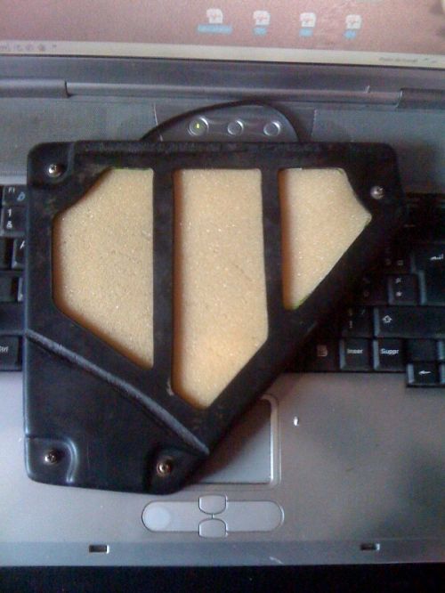

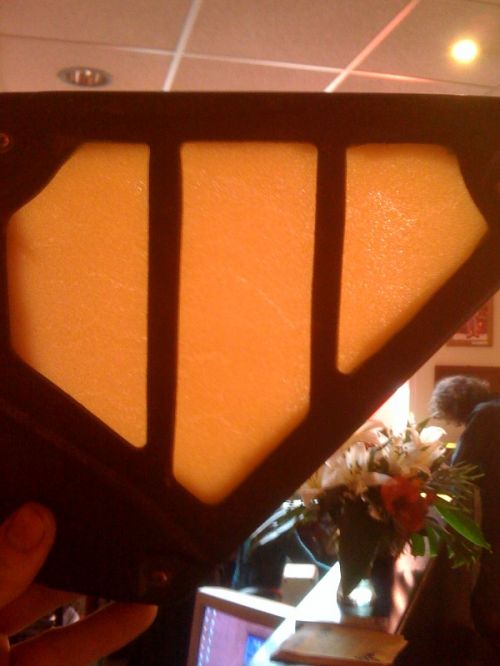

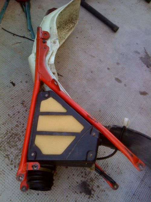

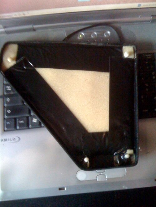

Alors pour éviter de craquer 22 eurospour un bout de mousse à la con, il y a cette solution...
RESTAURATION KTM 600 LC4 1989
Voilà, du double face sur les montants à l'intérieur, et du bon gaff pour lier le tout, c'est une mousse de 1 cm d'épaisseur...
De la récup bien sûr...
Posté le 24-03-2010, à 17:19
Tu te rends compte que le LC4 est un gros poumon. 😉
Si tu l'empêches de respirer, il va pas aimer. 😳
le gaffeur diminue de près de moitié la surface du filtre. Préfère une grille ou un grillage, pour tenir la mousse :/
9999 messages
Posté le 24-03-2010, à 17:47
Ouaip, en fait la boite à air est ouverte d'origine sur l'arrière, et la mousse que j'ai mis est un poil moins épaisse que la précédente...
J'en ai parlé à un accessoiriste moto, il m'a même conseillé de boucher le côté complètement car la quantité d'air qui y rentre est d'après lui négligeable par rapport à celle qui rentre par l'entrée arrière...
je fais l'essai comme ça, si c'est foireux, je modifierai....
Bon réfléchissement Stan.........
A y est!
Je vais quand même enlever une largeur de bande de gaff, les recuper en deux dans le sens de la longueur...
Merci !
9999 messages
Posté le 24-03-2010, à 17:57
voilà après ton conseil très cher...
On voit bien par transparence que le gaff n'obstrue plus rien....
Mieux non?

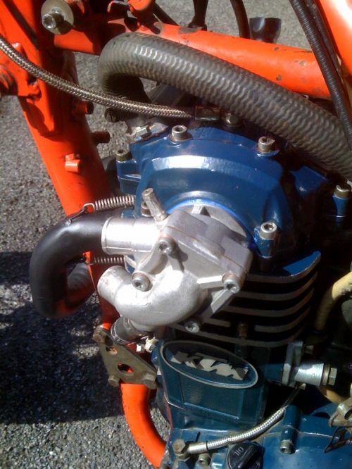

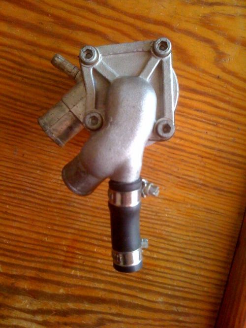

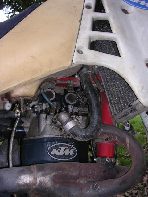

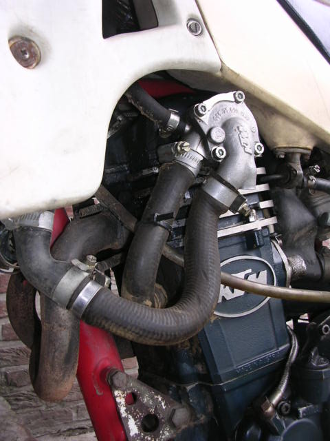

Ca y est , Sstan , j'ai fait les photos / d'abord , présentation de la bête :
Ensuite , vue de la pompe à eau :
Tu peux ainsi voir que j'ai retenu ta 2 ème solution pour le parcours du liquide de refroidissement c à d :
bas du radiateur , pompe , bas de cylindre , culasse , et retour vers le haut du radiateur :
comme tu le dis toi même , c'est le cheminement suivi avec le montage pompe électrique .

Pourquoi as-tu fait partir la connection droite du circuit de refroidissement de la culasse vers le bas?
Cheminement de la durite?
Comment as-tu bouché le départ de la pompe à eau qui est maintenant inutile?
Posté le 26-03-2010, à 15:17
Bon , la digestion est finie , continuons la discussion , BURRRRPPPPPPP .... pardon !!!!!!!
J'ai fait partir la durite vers le bas parce que je ne savais pas faire autrement : si je retourne la buse d'éjection de la culasse dans l'autre sens , la durite se retrouve face au réservoir et passe devant la bougie : pas très pratique , non ???? Un peu plus haut , la durite se divise en 2 par un Y pour se connecter aux 2 radiateurs . Comme les durites n'existent pas dans la production KTM , du moins , pas tout à fait dans la même configuration , j'ai récupéré 3 kg 😄😄de durite auto au bon diamètre dans une casse pour pas un rond , et j'ai adapté le tout . Quand tu me parles du départ de la pompe à eau , je comprend pas de quoi tu parles ????

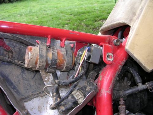

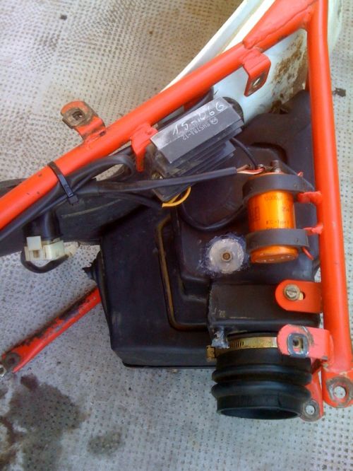

     Je te joins aussi une photo du montage de la diode zenner sur le cadre

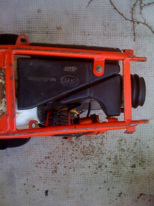

    Pour ce qui est de ton filtre à air , à ta place , je ne condamnerais pas la trappe latérale . L'aspiration du filtre par l'arrière n'est peut-être pas suffisante pour alimenter le moteur :
Comme on peut le voir sur la photo , la buse d'aspiration du filtre ne fait que 2 X 11 cm. Si je ne m'abuse , un 550 cc ( cylindrée exacte du LC4 1 ère génération ) aspire  1650 L. d'air à la minute à 3000 tours / min. Ca doit respirer quand même .
    J'espère que a t'aidera un peu . Si tu as d'autres problèmes , n'hésite pas . Juste un détail , je suis pas trop disponible ce w.end , je travaille la nuit , et au boulot , je peux accéder au site , mais pas intervenir :(:(:(:(:(

Bon voici ce qui avance...

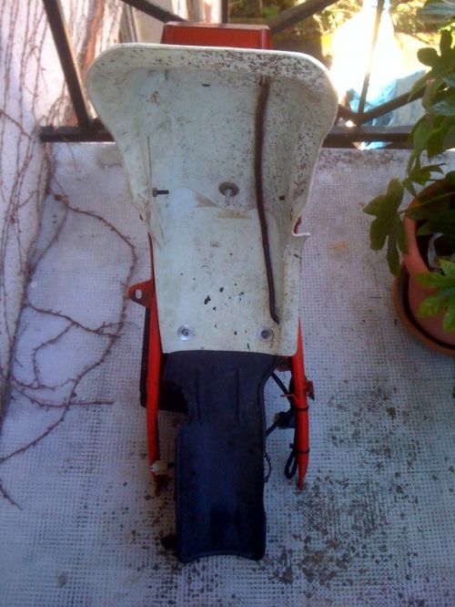

Le cheminement du faisceau arrière collé au pistolet à colle....
ce qui donne ça de derrière...

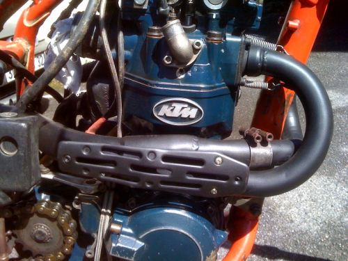

Tiens , petite question , comment tu as fait pour avoir un échappement aussi beau :hein::hein::hein:
9999 messages
Posté le 30-03-2010, à 11:53
Alors...
1: brosse métallique, avec énergie, mais sans haine, comme on corrige un enfant...
2: papier 400
3: bombe de peinture très haute température spéciale moteurs, je te filerai la marque et les références...
4: de l'amour, beaucoup d'amour....

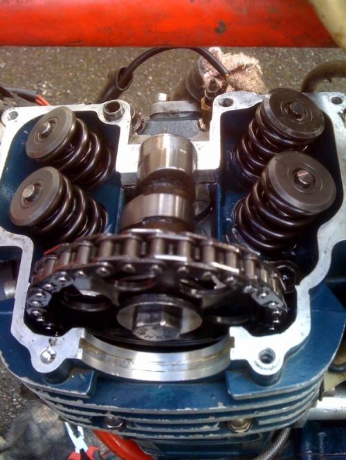

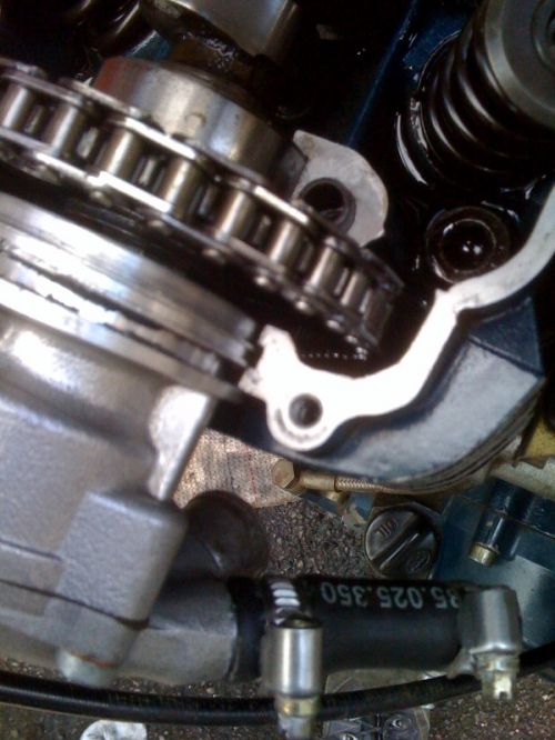

Bon, des news en photos....

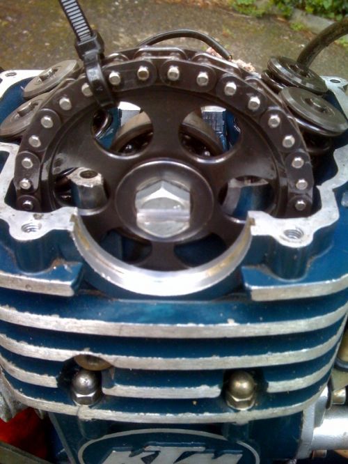

Alors voilà le bouzin ouvert, enfin le haut de la culasse...
Impossible à enlever sans démonter les trappes de réglage du jeu aux soupapes...
Il faut donc changer la vis qui est en bout d'arbre à cames....
Une fois fait, ça donne ça...
Le problème en mettant la pompe, c'est que le haut de culasse ferme comme ça...
Et ça, c'est maaaal!

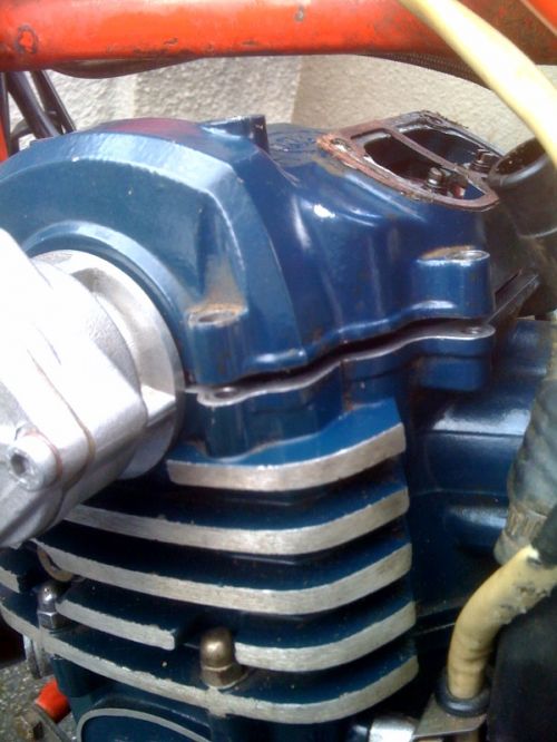

Posté le 01-04-2010, à 23:20

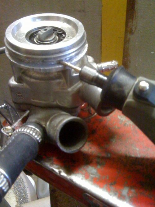

La raison est là...
Vous voyez comme la lèvre extérieure de la culasse ne permet pas de faire rentrer la gorge extérieure de la pompe....
C'était de ça dont parlaient les personnes qui avaient évoqué nos  chères dremels....
Donc il faut faire ça...
notez qu'il faut usiner vers le bas sur la photo, car l'étanchéité se fait uniquement sur le plan de joint du milieu de la pompe...
Le deuxième joint qui viendra se positionner dans la gorge qu'on aura usinée ne serta pas à grand chose, c'est vraiment celui du milieu qui compte!!!
Tout ça pour arriver à ça....
