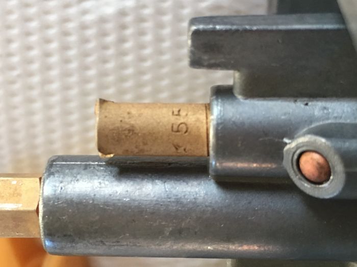

Donc il faut que je change le gicleur qui est en 55 ? Je dois mettre plus grand ? Plus petit ? Quelle taille selon vous ?

Posté le 19-02-2017, à 20:38
Déjà vérifie qu'il n'est pas bouché, ainsi que le circuit de ralenti et regarde si la vis d''air est propre, en bon état et réglée entre 1 tour et demi et 2 tours et demi à partir de la position complètement vissée.

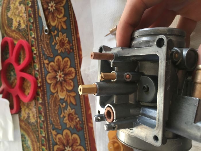

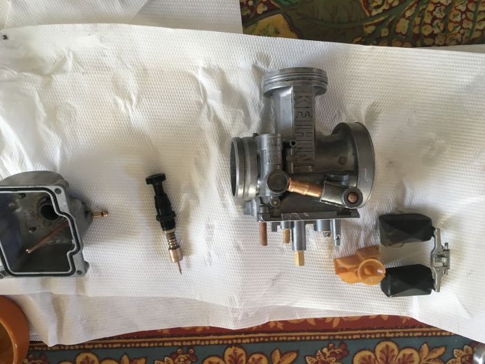

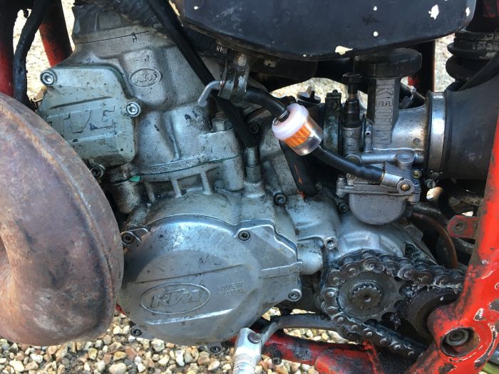

Posté le 20-02-2017, à 09:56
Identifier quelle modèle de KTM 250 j'ai
Ma partie ralenti / starter est La gâchette sur cette photo
Je l'ai démonté pourtant et pas de Chose spécifique identifiable ...

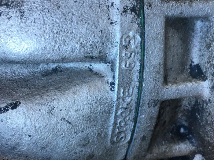

Et concernant mon modele et l'année, les differentes photos envoyées vous permette de m'aider ?
Le carter en photo est plat, c'est plutot une GS plutot qu'une MX c'est ca ?

Posté le 27-02-2017, à 12:24
En ce qui concerne les pièces haut-moteur, à mon avis GS ou MX ça sera pareil.
As-tu regardé ce que je t'ai indiqué (étagement de boîte et fils dans le circuit électrique pour l'éclairage) pour avoir des pistes d'identification?

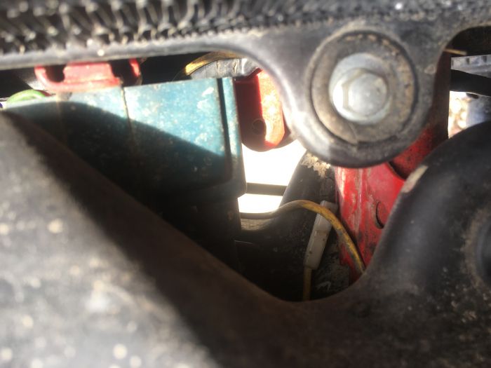

Posté le 06-03-2017, à 16:12
Voici ce que j'ai pu voir =

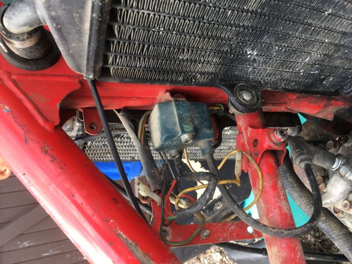

Posté le 16-04-2017, à 18:36
Après un long moment sans avoir pu m occuper de la moto ... je m y remets ^^
Voici quelque photos niveau allumage donc GS ?? Des fils coupes donc auparavant il devait y avoir des lumières ?? :-(

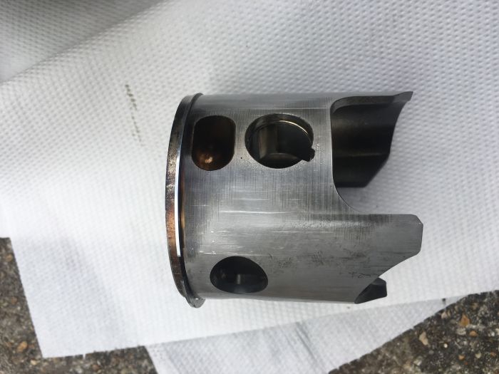

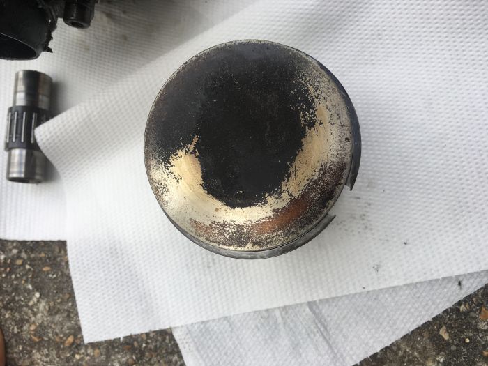

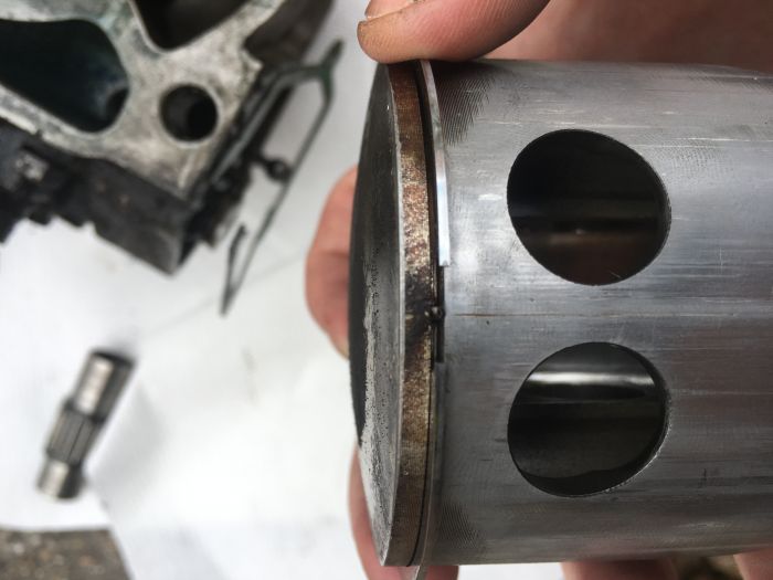

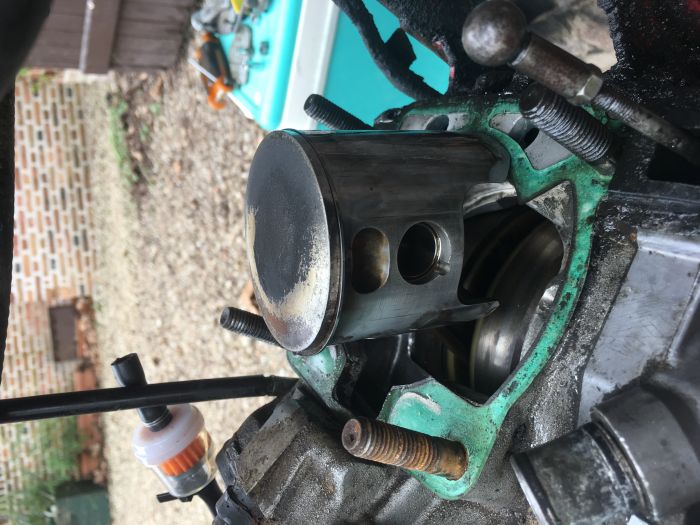

Deuxième sujet suite à vos remarques ( pistons ou segments morts ) je viens de démonter le haut moteur .... voici des photos ... à première vue quelque chose vous choque ?

Posté le 17-04-2017, à 11:05
Moto(s) : KTM 250 MX 1991
Posté le 17-04-2017, à 13:38
Perso je referais le nikasyl et un piston neuf.
Il me semble qu il commence à blanchir (le cylindre) au niveau de la piste du segment et quand ca commence à blanchir c est qu il n y a plus où très peu de nikasyl

Posté le 17-04-2017, à 14:12
Je vais prendre bien les mesure et vous dire Mais La jeux entre piston et cylindre est nul ... limite le piston passe tt juste ... sans le segment le piston est censé pouvoir glissé sans problème non ?? Le nikasyl rajoute une épaisseur au cylindre non ??
Sinon Ma bielle bouge de gauche à droite Mais Pas de haut en bas , ç est normal on est d'accord ?
Merci encore pour votre aide !
Posté le 19-04-2017, à 13:46
Oui pour la bielle.
Le nikasyl est une couche supplémentaire anti usure, desfois  les gars mesure le cylindre et remette un piston plus gros pour rattraper le jeu mais si le nikasyl est usé ca dure pas longtemps.
