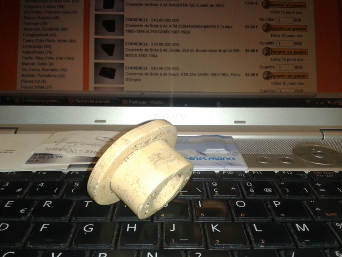

voila a quoi ressemble cette grosse rondelle:
la c'est un repro a l'échelle 1/1 de la vrai ,elle est taillé dans du silicone blanc .Cette rondelle est plus épaisse que le cable de gaz et empéche le réservoir de trop serrer celui-ci lors du serrage .

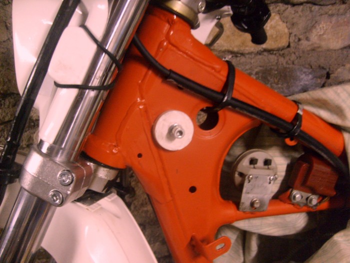

quand j'ai recuperé la moto, l'epaulement de la rondelle ovale etait a l'exterieur du reservoir .
Comment ca marche pour le tiens

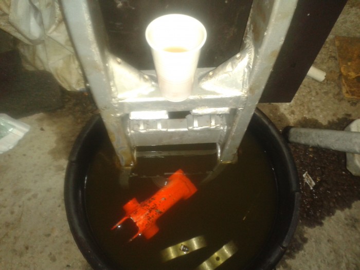

pfff !!!!!!!! y'a de la vase au fond des fourreaux de fourche . Comme je m'emmerde a les nettoyer , meme apres 1 semaine de trempouille dans le petrole . En plus , j'ai pas le bon goupillon
on l'apercoit la
Quoi de plus normal !!!!! C'est le bon montage ,mais il te manquait certainement la rondelle concave qui se place entre le bidon et le cadre (voir ma photo ) .

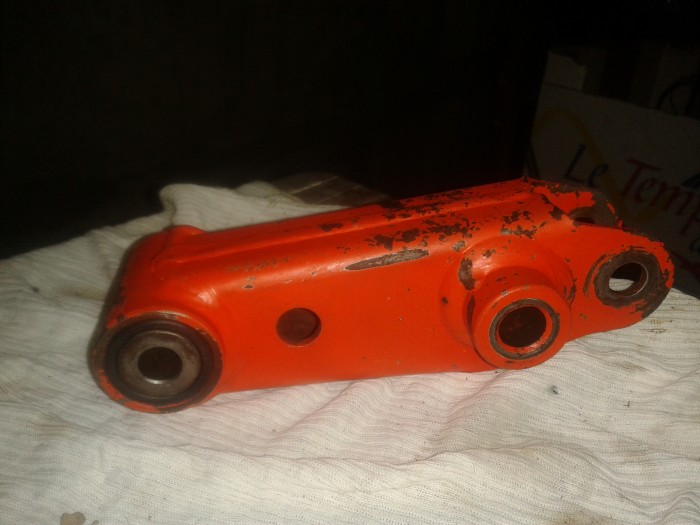

J'ai tenté de sortir les bagues de bras oscillant , c'est un peu hard , j'ai pas trop insisté. J'ai pas vu de circlips et ne sais pas de quel coté ca sort . Quel qu'un peut il m'eclairer?
Du coup, j'ai tout mis a tremper dans le pitrole

pareil pour ce basculeur, est ce que ca sort des deux cotés?
et puis , comme au bras oscillant , je ne sais pas ce qu'il y'a , c'est des cages a aiguilles comme les yam ?

Pour le bras oscillant, çà sort côté extérieur. A l'intérieur, il y a un épaulement sur lequel la cage à aiguilles vient buter.
Grosse galère aussi sur la mienne : j'ai dû couper la cage à la Dremmel pour pouvoir la sortir.
Au remontage, j'ai mis des douilles à aiguille (HK 2220 je crois).
Vu dans Gazoline de ce mois-ci une technique pour sortir ce genre de bague : arrache à inertie  maison  avec une grosse tige filetée qui vient mordre dans la cage et une masselotte pour sortir la bague.
Pour le basculeur, c'était plus facile. Tige filetée et 2 douilles pour faire appui. Pas d'épaulement à l'intérieur.

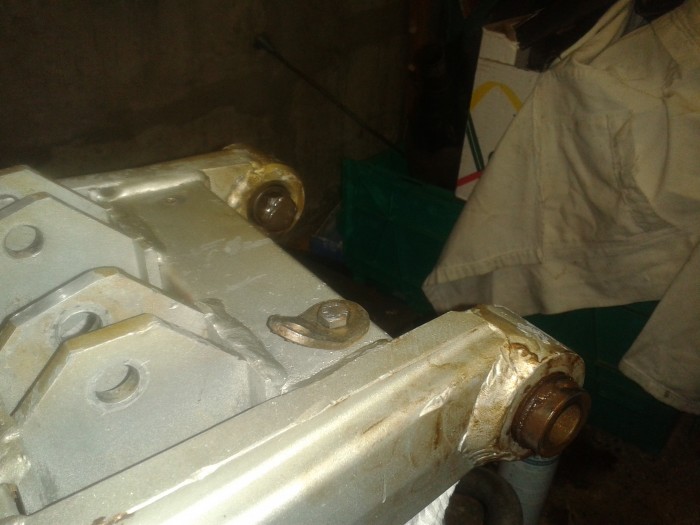

Posté le 15-06-2013, à 09:32
OK ! merci
ca venait un peu (voir photo) mais il fallait insister . perso , je fait bouger ca au burineur pneumatique , avec des guides pour ps echapper l'outil . Dans ce cas j'ai pis une vis de 10 tete de 17 6pans dans la bague . Le burineur choque et decolle le gripage . J'ai sorti tous les axes comme ca: de la balle .
sur le BO , ca venait en insistant mais je voulais etre sur pour ne pas tout defoncer . Une grosse connerie est si vite arrivee  :(
Une nuit de trempage dans le petrole va surement arranger la chose .

Posté le 16-06-2013, à 00:24
Y'a des moments , on ferait mieux de se toucher le ionf au lieu de vouloir bosser un peu . Je peinds a la bombe les fourreaux pendus a un fil de fer tete en bas  . Un fil est passé par la fente du passage d'axe de roue et le fourreau est tombé avec un joli meplat sur le bord superieur  🤬  . Ca va etre chaud pour rentrer le spi  :cry:  . Enfin, ca aurait pu etre pire
