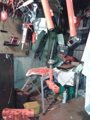

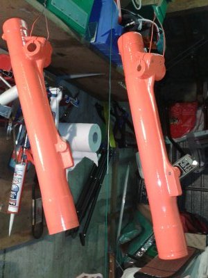

l'aventure continue (on s'emmerde jamais a restaurer les anciennes) . J'ai peins samedi soir les fourreaux (dont un tordu  :cry: ) et les tes et pontets a la belle peinture orange rale (ben oui la je rale  😄 ) 2002 ; ce matin, je les prends , ben ils collaient grave . apres la journee dans le coffre du picasso , ce soir , ben pareil, ca veut pas secher  :cry:
je porte ca a mon pote specialist es ancienne (et redresseur de connerie  🤬 ) , il me dit que les mecs de chez ada ont du oublier un truc dans la bombinette .
Pour enlever cette merde qui seche pas , ca va etre la grosse prise de chou avec un bon diluant peinture . demain, je vais chez dada et leur parler du pays .......

j'y suis repassé aujourd'hui . En faite , ils ont des bombes toutes faites et seule la teinte est balancée a l'interieur . Ils ont telephoné au fournisseur de ces bases pour lui mettre un cirage et en ont commandé d'autres pour faire des tests demain . le mec voulait garder mon fourreau , je lui ai dit qu'il pouvait se gratter  😡
Le gris 9006 seche bien lui .
Apres , il a testé decapeur pour secher , verni , recouche , l'histoire de voir si y'avait moyen de stabiliser le  truc et faire secher mes pieces peintes , té superieur et 4 pieces de pontets  :cry: mais je crois que c'est mort

Allez , c'est reparti.  Gros diluant qui attaque bien,  et nettoyage de tout ce qui a ete peint avant , c'est la loose quand meme .
Froti frota , papier de verre et bombinettes de peinture , tel est mon quotidien .

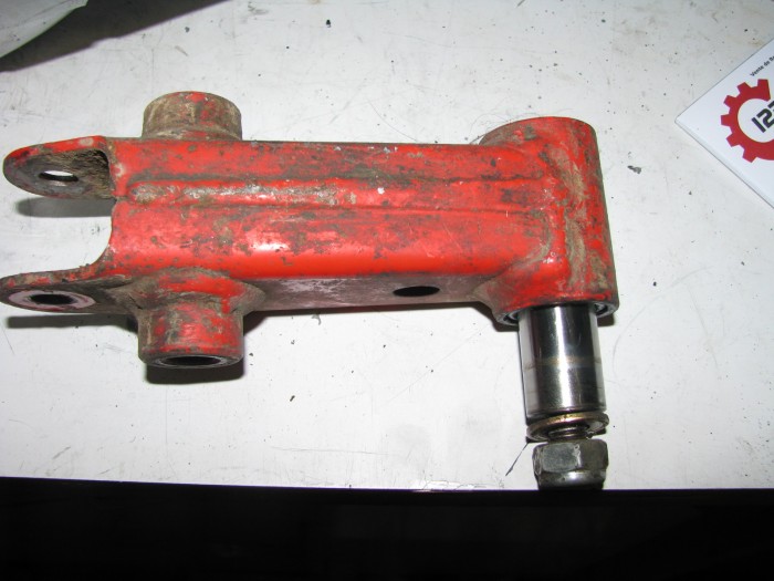

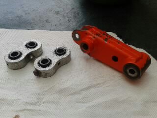

Les petites biellettes ne sont pas gripees et n'on pas de jeu . par contre, pas de joint non plus, c'est tout bouffé. Elles ont des trous filetés au centre (il n'y a plus qu'un graisseur sur une biellette) et aussi des percages en bout que d'un coté (bizarre) comment elles sont faites, les votres ?

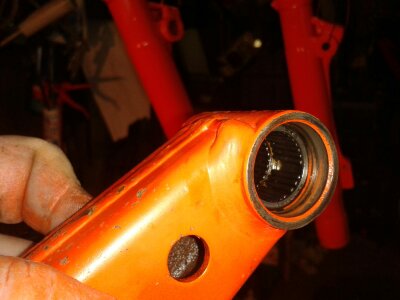

Une autre question (j'ai pas fini de vous emmerder, les gaziers  😄 ) , sur la biellette orange, malgré de longs jours de trempouille dans le petrole , l'entretoise cylindrique ne tourne pas . est ce qu'elle tourne sur des cages a aiguilles et sort en tapant dessus . Je voudrais pas tout petter, c'est ma specialité  🤬
Posté le 29-06-2013, à 23:18
mes biellettes sont identiques quant au basculeur, il est monté sur roulements à aiguilles double rangées et ça sort en poussant simplement.

pour les biellettes en alu ,est ce qu'il faut mettre des graisseurs sur les 4 trous taraudés ?
Posté le 29-06-2013, à 23:48
non, juste sur les deux trous du centre de la biellette...

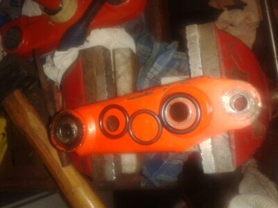

Bon . Concernant la biellette orange, c'est pas trop rouillé . Le truc bizarre et pas trop d'origine je pense, c'est les 2 joints toriques de chaque coté qui on tendance a bien serrer l'axe , d'ou rotation un peu duraille.
J'ai nettoyé , graissé , remonté et peint la chose
Posté le 30-06-2013, à 22:29
Les deux joints sont d'origine. C'est même pour ça, que cette articulation est souvent très propre.  😀
Le coté duraille, ne se ressent pas en fonctionnement normal. Vu le bras de levier (BO) c'est rien, par rapport aux effort à fournir pour bouger l'amorto.  🙂

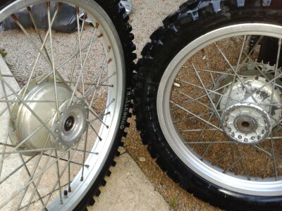

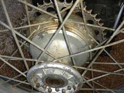

j'ai tenté de nettoyer les jantes qui sont propres et pas tordues . Les moyeux eux sont pas jobards , j'arrive pas a remettre niquel l'avant non peint et l'arriere perd sa peinture , c'est bien moche mais je n'ai pas le temps de derayonner , ni assez de connaissance dans la partie. certains rayons sont detendus et le tetes semble rouillées .
Est ce qu'on peut y mettre un dégrippant et tenir le rayon pres de la tete avec une pince etau pour eviter de le casser ?
Posté le 30-06-2013, à 22:40
Si le rayon est vraiment grippé, quelque soit l'endroit où tu le tiens, il cassera. Et même plus vite, en le tenant près de la tête (pas d'effet ressort).  🙄
Mais bon, tu peux essayer, ça ne coute que le cout d'un rayon et d'un 'écrou (+ le cochon). :clin:

Attention si c'est des Nordisk faut pas les dérayonner ,sinon le cerceau se fend si il ne l'est pas  smiley09
Posté le 30-06-2013, à 23:30
ah bin sur la mienne j'ai rerayonné l'arrière, et c'est bien un nordisk. OUF!!!  :(

Pour changer , je vais m'occuper du bras oscillant ; j'ai pas reessayé de faire sauter les bagues, je vais le faire a la presse à l'occase . Grosse galere pour enlever les autocollants prolever et nettoyer le bras . un bon coup de poncage et barbouille
Posté le 01-07-2013, à 23:04
sont tout beaux les fourreaux (avec quelques coulures - j'aime bien charger  🤬 ) Encore une petite couche et remontage de l'ensemble)
