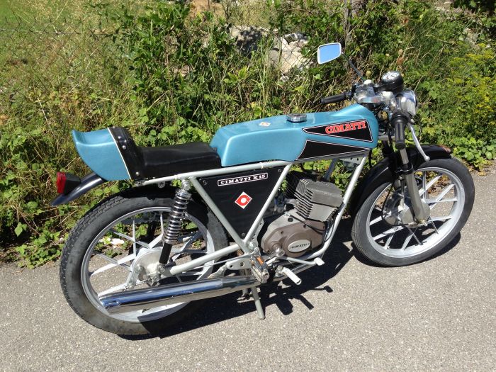

Je sais que ça n'est pas vert ni Autrichien mais je voulais partager avec vous le bonheur d'avoir dégote ce petit 50 dans cet état là .Je l'ai récupéré hier matin et seulement nettoyé  😍  😍  😍
Moto(s) : 125 GS6
Posté le 16-08-2015, à 17:15
Je ne suis pas particulièrement porté vers les tasses, mais celui est très propre !
Bonne pioche !

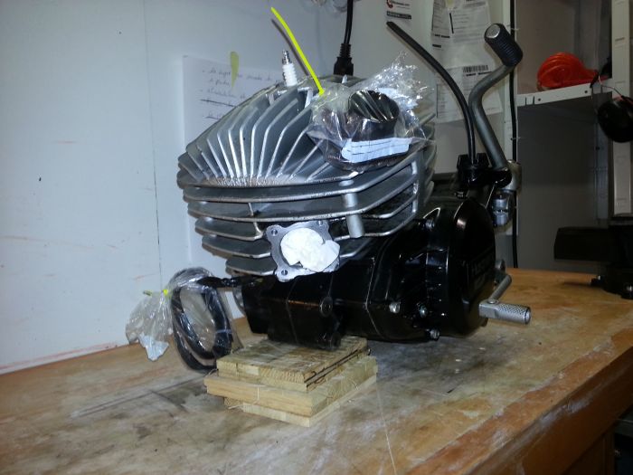

Hello,
première sortie avec la petite 125. Tout baigne, sauf la troisième qui ne passe pas, je tombe sur un point mort à froid comme à chaud.
Je passe de la seconde à la quatrième.
Bon pour ouvrir le moteur.  :(
Bonne semaine à tous.
shun.

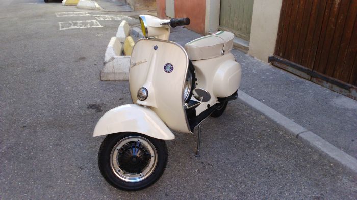

finito la VESPA  🙂
La prochaine est la GORI  😎
Et apres viendra le ZUNDAPP 50 GS  😉

shun59 a écrit :
Hello,
shun.
Salut les gars,
deuxième sortie avec la 125, toujours pareil, pas de 3 ème, à votre avis au vu de cette panne  sans la démonte du moteur on peut s'attendre à quoi.  🤔
Merci.
Posté le 01-09-2015, à 15:54
Sans démonter , difficile à dire . Absence des pignons de 3 ème ....  😄  😄  😄  😄  😄  😄
Posté le 01-09-2015, à 16:04
Défaut d'usine   🤔   😄
Posté le 01-09-2015, à 16:31
La 3 eme était en option ?
67 ans5858 messages 5959 images
Posté le 01-09-2015, à 20:25
Sur beaucoup de modèles HVA le pignon de troisième a été supprimé pour un gain de poids et d'efficacité, en effet le petit mais puissant moteur se contente de 4 rapports pour surclasser ses concurrentes.
  Donc ne t'inquiète pas le point mort te permet de te reposer pendant l"accélération
Moto(s) : villa 350 hva 250 430 430ae bmw bultaco 250 350 montesa 123 172 247 247c
Posté le 01-09-2015, à 23:31
supprimer une troisième sur un 125, surement pas une bonne idée, déjà que le huitième de litre n'est pas un monstre de puissance...
Posté le 01-09-2015, à 23:42
si si .. cette modification est très courante .. on supprime même le câble et le mécanisme de débrayage pour gagner du poids et passer les vitesses à la volée
sur certains modèles de course on a même retiré les flasques  et mâchoires de frein pour éviter la tentation et alléger encore plus ...
Posté le 02-09-2015, à 06:55
Merci les gars pour vos réponses,
dès que la boîte est ouverte je vous dis quoi .
Shun.
Posté le 02-09-2015, à 07:43
T'inquiète tu vas trouver le pignon de 3 dans la boite, a vide elle passe la 3eme ??
Posté le 02-09-2015, à 08:13
quand la boite est oiverte tu nous dis ce qui se passe ... 😄
Posté le 02-09-2015, à 09:05
OK, avec les photos à l'appui  ;)
Posté le 02-09-2015, à 16:04
y a plus qu'à  😀
Posté le 02-09-2015, à 17:29
salut Lolo,
non.
Shun.
