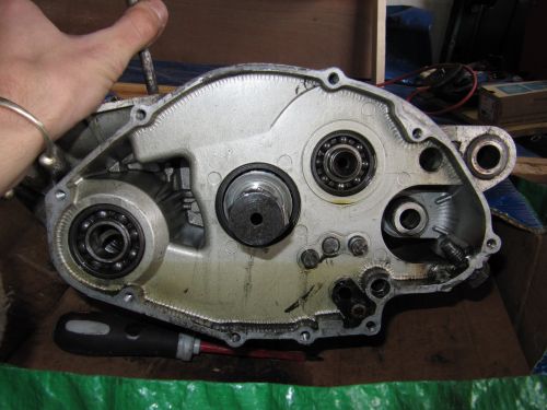

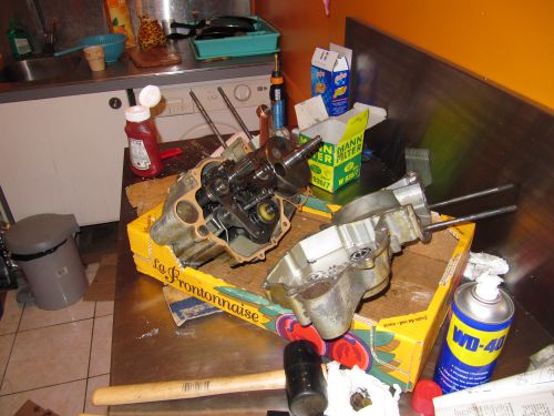

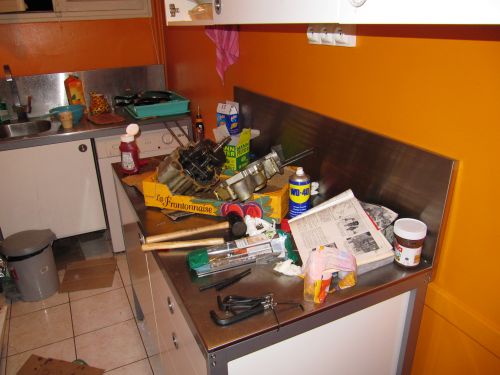

Posté le 13-05-2011, à 21:33
restauration moteur 542
un petit souvenir de quand j'étais encore célibataire ... le bon vieux temps, un plan de travail au chaud, une gazinière juste derrière pour monter les roulements...
on fait comme on peut hein !!!

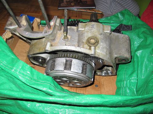

Posté le 13-05-2011, à 21:36

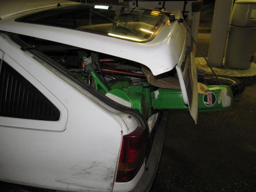

Posté le 13-05-2011, à 21:37
quand on n' a pas de remorque ... bah on en imagine une... maintenant j'en ai une , c'est plus facile !! 😄
Posté le 13-05-2011, à 21:43
arfff trop bon!!!😄
Posté le 13-05-2011, à 21:45
Je sais j'aurai pu ranger le nutella, mais quand t'as un roulement à emmencher, on m'a dit de mettre de la graisse...

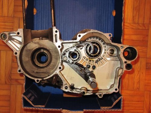

Posté le 13-05-2011, à 21:58
les débuts...
dommage j'ai pas le remontage, ces photos c'étaient pour pas me planter...
