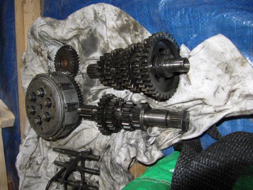

restauration moteur 542
Posté le 14-05-2011, à 10:02
génial Manu, c'est des bon souvenirs !!!
par contre la griffe de selection, l'est pas dans le bon sens... mais ton moteur tourne donc t'as du bien la remonter !
:clin:

Et bah vouala ... Je reprends le post, et tombe sur le dernier commentaire de Martin, sur ma griffe de séléction...
J'aurai du savoir que c'était de mauviase augure ça!! :/
Ce weekend, bonne sortie avec la motmot, roule d'enfer, tout va bien.
Sortie de virage, accélération et coup de pied au c***, jusque là normal. Petit passage dans des ornières pas sympathiques, mais la moto se débrouille très bien toute seule :bise:
Je sors de là, fais une petite pose, et je repars. 1ère ... 2ième.... Point mort (normal...) .... et ... 2ieme toujours .... 2ieme encore... Niteuduieu de nnoudiou de bord**** tu vas passer oui!! Et vlan 4ième ... J'essaye la 3ieme en retrogradant, point mort (normal...) et puis ... seconde... pas de 3ieme, bloquée de chez bloquée, rien à faire...
Boite de vitesse dans un piteux état je crois... J'arrive plus à retrouver le point mort de départ, j'en ai un après la seconde, impossible de passer la 3ieme, point mort entre la 3 et la 4 ... 5 et 6 pas de pb.
Va falloir authopsier ... :pleurs: :pleurs: :pleurs:
Et pis là, si je ne m'abuse, à moins d'un coup de chance en tombant le carter d'embrayage, c'est ouverture de moteur non? :/

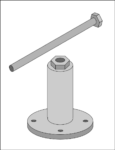

vous avez dû vous en faire un, est ce que tu aurais une photo de l'arrache que tu t'es fait pour ouvrir le moteur ? Parce que maintenant que je suis en roulement non démontables, ça va être une autre histoire...
Si je réouvre le moteur, j'ai juste mes joints à changer à priori (ormis ce qui est cassé...) ? :pleurs:
Posté le 19-08-2011, à 21:39
pas de foto dsl...
faut que tu te fasse une sorte de plaque vissé sur le carter droit avec une tige fileté qui pousse sur le vilo
Posté le 19-08-2011, à 22:41
Un truc comme ça,
En le modifiant un peu, il peut être utilisé pour le remontage.

J'ai enfin prit le temps de sortir le moteur pour regarder cette BV. Bah après 4h d'acharnement ... j'ai toujours pas réussi à ré-ouvrir le moulin ... Une horreur ces roulements pas démontables!! J'avais un vieux moteur pas encore ouvert jusqu'à ce jour, ouvert en 30 min... L'autre ... Bah il a pas bougé...
J'ai arrêté avec l'arrache que je me suis fabriqué parce que j'ai peur que ce soient les filets de la platine d'allumage qui lâchent à force...

C'est le moteur de ma bécane que je n'arrive pas à ouvrir ... J'ai remonté des roulements non démontables, et là je galère. Le vieux était encore roulement démontable, ouvert en moins de 30 min...  🤬
Posté le 22-10-2012, à 16:49
petite astuce, tu mets ton arrache carters en tension, puis tu prends une perceuse à percussion. Tu mets dans le mandrin un foret de 5 à l'envers  (dont tu aura éventuellement adapté la cônicité à celle de la soie de vilo), tu t'appuies dans le cône femelle de bout de vilo coté opposé à l'arrache et tu mets en route la perceuse à percussion en appuyant bien dans l'axe, mais pas trop histoire de ne pas déformer la soie et son filetage et en ayant pris soin de remettre l'écrou de volant maléfique en place (ou celui du pignon primaire selon le coté où se situe ton arrache carters).
Les good vibrations générées à haute fréquence par la perceuse sont bien plus efficaces que des coups de massette et graduellement, tu resserre l'écrou central de ton arrache carters.....tu verras, en principe les carters se séparent très facilement.
