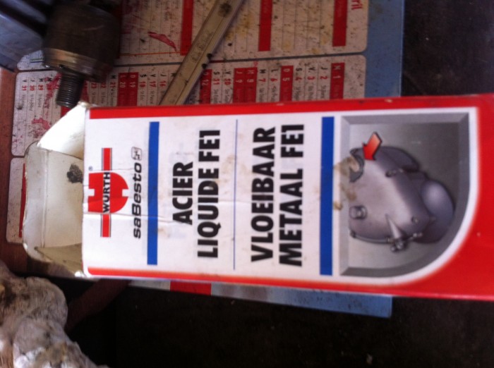

Salut à tous , comment et avec quoi reboucher un petit trou sur de l'alu ,soumis à haute température , c'est la pièce qui se situe entre le pot et le silencieux de la KTM 125 GS de 1981
Merci pour les infos
Bises mes lascars
Franck
Posté le 10-05-2015, à 17:29
Hello mon Francky,
sur le silencieux intermédiaire du RV?
bin soit un point de soudure, soit du scotch alu haute température si c'est sur l'enveloppe externe, sinon, je crains que les pâtes bi-composants ne résistent pas à la chaleur. Au pire tu poses un rivet à mater si ça ne se voit pas...
633633 messages 272272 images
Posté le 10-05-2015, à 18:01
Oui Pat c'est sur le silencieux intermédiaire , merci du tuyau
Bises
Posté le 10-05-2015, à 19:15
Je ferais rivet aussi  ;)
Posté le 10-05-2015, à 19:35
Dans un premier temps c'est sans doute le plus facile.
Après 12 sorties, faut considérer l'évolution !
12 sorties, à nos ages...
Tout est histoire de considération.
Bises mes lapins.

Et sinon, Franck,
j'ai un soudeur alu / magnésium dans mes relations
mais tu le sais non ?
donc un rivet alu me semble bien. AU pire, si à l'usage ça n'allait pas
on le contre-perce et on met un point de soudure, comme indiqué par les maestros....

Posté le 12-05-2015, à 09:00
GG sort les cahouétes ,faut qu'on cause  👍  👍  👍  👍
Posté le 12-05-2015, à 18:15
Bises
J'ai mis une pâte soudure à froid
À voir
