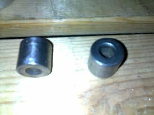

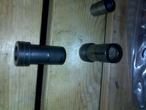

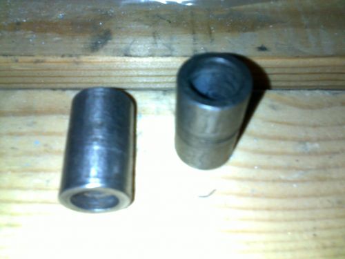

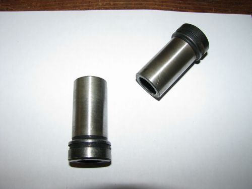

merci beaucoup, tiens, je met des clichés des différentes entretoises dont je t'ai causé:
sur l'axe du BO: (543.03.032.000)
300 GS 1986
sur la biellette centrale: (565.03.081.000)
300 GS 1986
sur les biellettes latérales/cadre: (565.03.084.100)
300 GS 1986
avec le portable on voit pas trop l'usure, mais elle n'est pas négligeable :pleurs:

Posté le 14-01-2011, à 19:12
celles du milieu pourraient être avantageusement remplacées par des axes de piston en 18 de diamètre exterieur pour 12 intérieur (ou moins, les boulons qui les traversent sont plus facile à rectifier...); mais pour ce montage il faut 4 cages à aiguilles HK1814 qui coutent 32€ pièce :hein: . Alors qu'en adaptant des axes de piston de 17 ça permettrait de mettre des cages HK1714 (en rectifiant les trous dans la biellette à 25 au lieu de 24) qui ne coutent que 4.9€ pièce...... 😳  je sais pas si j'ai été bien clair sur ce coup là  :|
tout ça pour dire que:
si vous avez des axes de piston usagés, mais dont la portée est en bon état, en 17mm ou 18mm de diamètre extérieur et 12 (ou moins) mm de diamètre intérieur (mais cylindrique....les axes récent ne le sont pas forcement), je serais preneur 😎

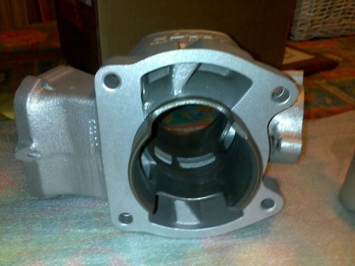

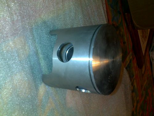

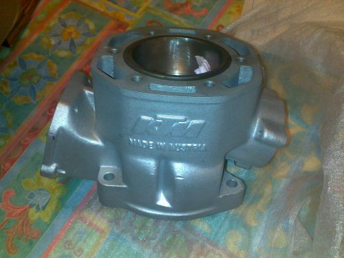

Ah, au fait, puisse que j'vous tiens, j'ai reçu mon cylindre :), l'est tout bô, en plus de le ré-aléser, ils l'ont sablé:
300 GS 1986
300 GS 1986
300 GS 1986

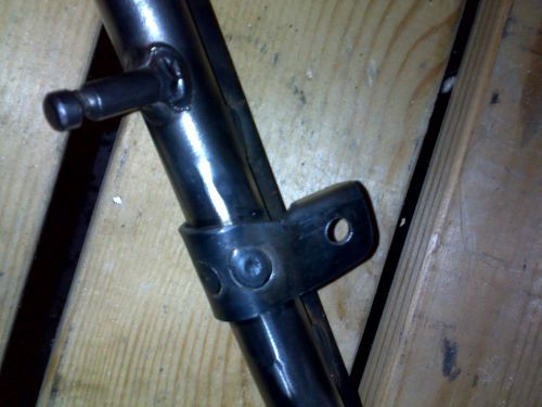

j'ai également refait la patte support de guide chaine:
300 GS 1986
c'est pas du travail de pro, mais ça fera l'affaire.

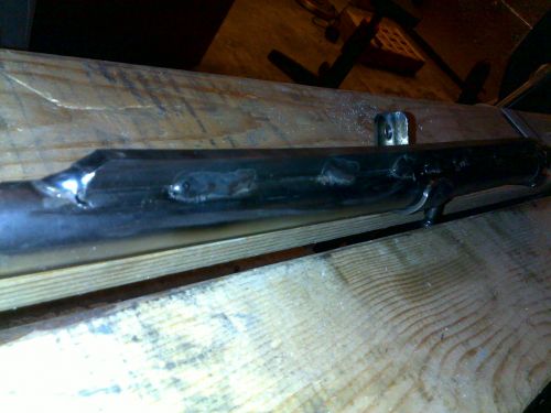

J'ai fait renforcer la béquille et souder la patte de butée:
300 GS 1986
300 GS 1986
c'est pas très joli nonplus, mais c'est plus solide et sous de la peinture epoxy ça sera discret.

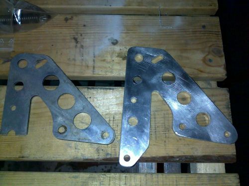

j'ai également optimisé les supports du sabot:
300 GS 1986
avec le poids gagné la moto marchera beaucoup mieux 😎
et comme j'ai trouvé de la tole d'alu en 5mm d'épaisseur, j'essaierais de refaire  le sabot avec.

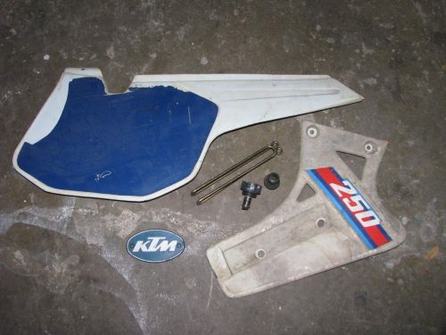

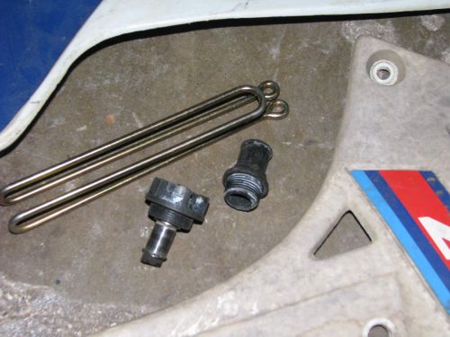

Pierrot, voici ce que je dois t'envoyer......faut juste que je trouve le temps de l'emballer et de le porter à la poste....
un cache latéral, un flanc de radiateur, une tubine de pompe à eau, un implant de carter pour la durite de refroidissement, un guide cable de fourreau de fourche et un logo de réservoir (j'en ai retrouvé qu'un seul mais je suis certain d'en avoir au moins deux autres, mais où???????)

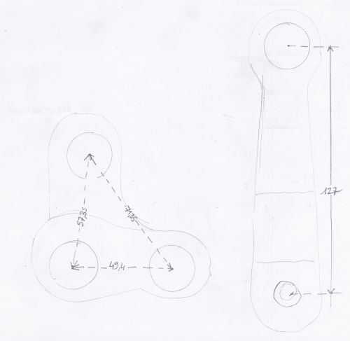

pierrot, pourrait tu prendre les différents entraxes stp sur tes différentes biellettes, ça va aider
a+
Martin

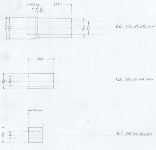

un crobar valant mieux qu'un long discourt:
j'espère que c'est suffisament lisible...
Ah, mais c'est peut-être pas ça que tu voulais ...oups...je vais mesurer sur les biellettes....

Posté le 16-01-2011, à 12:04
est-ce que c'est ça que tu voulais MCtinmar?

Euhhh pour info, j'avais fait une erreur de commande il y a quelques années et j'ai les douilles neuves d'origine KTM de ton premier crobar......je sais plus combien j'avais payé ça, mais je me souviens que c'était relativement pas cadeau....
si ça t'interesse...
pierroleK a écrit :
300 GS 1986
oui c'est ça ! impèc !

Posté le 16-01-2011, à 16:58
300 GS 1986
:) DIEU, MON SAUVEUR 🙂 .......non, je rigole, quoique, presque quand même.......même si je suis agnostique 😎!
Non, sérieux, ton prix sera (presque) le mien, et pis ça prendra pas de place dans le piti colis :clin:
pour info, les douilles pour les 82/84 sont à 24€ pièce chez DD :
a+
Martin
300 GS 1986
Pierrot
voila ce que je peux avoir
565.03.081.000 (x2) € 15,00 pièce
565.03.085.100 (x2) € 5,60 pièce
