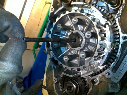

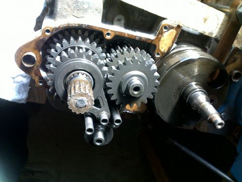

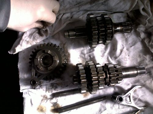

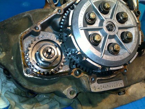

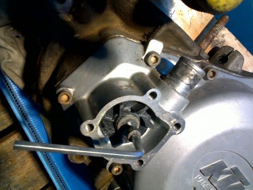

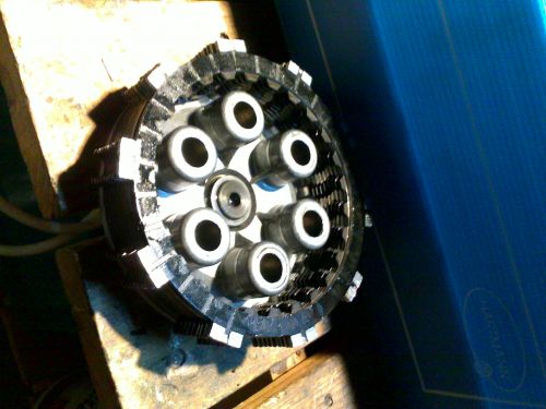

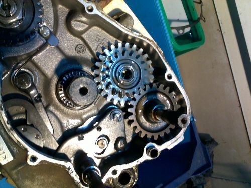

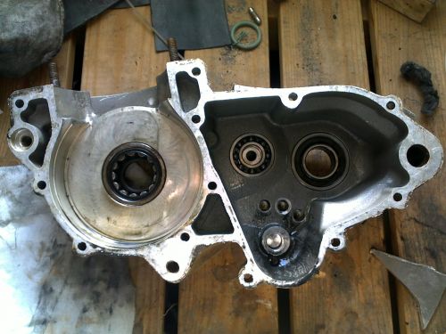

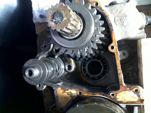

Bon ben ça y est, le moteur est en pièce détachées et je suis content parce que c'est la première fois que je fais ça tout seul (ou quasiment).Tout c'est super bien déroulé, mis à part 3 têtes de vis allen foirées, deux sur le carter droit  derrière l'allumage où c'était tout rouillé et pour lesquelles j'ai eu besoin d'aide, et une  sur la flasque coté vilo que j'ai réussi à extraire seul. D'ailleurs, où est-ce qu'on peut trouver des vis allen à tête biiseautées?
La pignonnerie semble en super état, je n'ai  pas encore pris le temps d'inspecter l'embrayage, par contre les roulements (d'origine) ont l'air bien raides!
Le seul que je n'ai pas essayé d'enlever est celui de l'axe primaire pour lequel il faut manifestement un arrache.

ehhhhhh mais il a l'air sain ce moulbif!!!:)
291291 messages
Posté le 28-01-2011, à 20:27
très sain, tout nickel :)

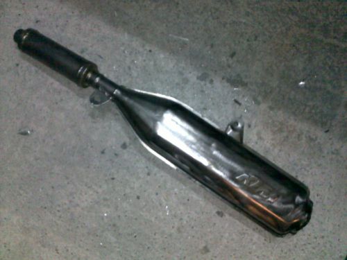

Pis j'ai décapé le gros silencieux
300 GS 1986
reste à ouvrir la cartouche annexe pour remplacer la laine.

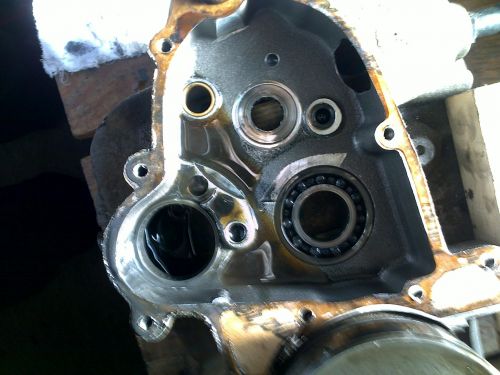

fait une photo du roulement de l'axe primaire pour voir si il faut un arrache
tu le vois bien sur la dernière tof du message 114 ci-dessus, sinon j'essaierais de poster une autre tof cet AM :clin:
Posté le 29-01-2011, à 12:55
ok, roulement arbre primaire coté droit
essayes en chauffant tout le carter droit (au four) et en le tapant a plat sur ton établi (en bois)
sinon as tu accès par l'exterieur ? par le perçage de la tige de débrayage ?
je ne vois pas sur la Photo si c'est débouchant
soude une plaque sur la bague interne et sort le avec un jet en passant par ce perçage si débouchant :clin:
effectivement il y a un accés à 90° pour la tige d'embrayage.
Je vais d'abord voir avec mon Frangin si il a un arrache adapté, sinon, j'essaierais le four (mon Frère en a un dédié dans son garage)...parce que le soudage c'est au-dela de mes compétences....ce sera vraiment en dernier recours.
