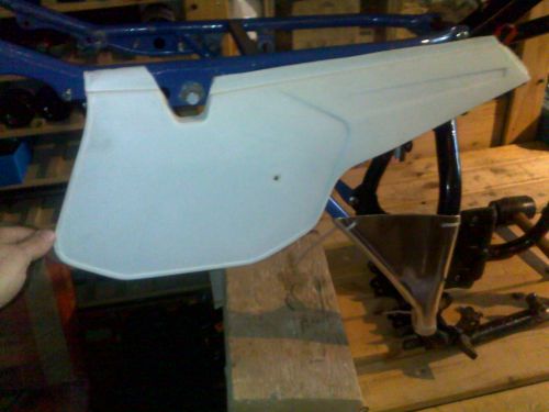

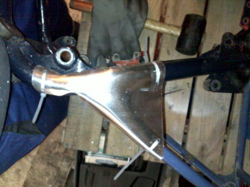

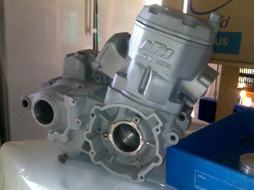

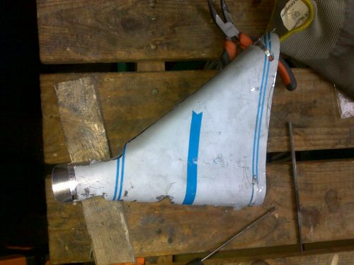

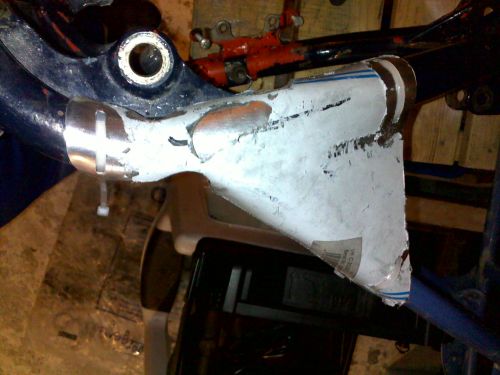

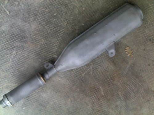

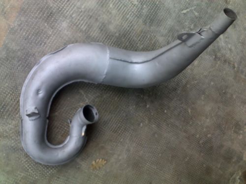

Un p'tit coup d'avant aprés comme on aime:
en attendant la repro de Francis (???), je me suis attaqué au Gb AR:
#image2#
#image3#

bôboulo!!!! :)

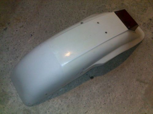

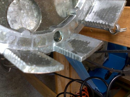

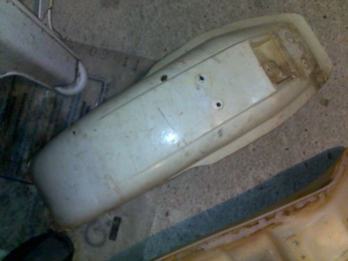

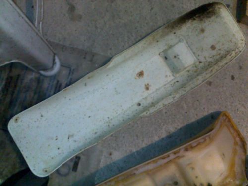

je sais pas si ça aura un quelconque intérêt, mais j'ai fais ça:
300 GS 1986
300 GS 1986
300 GS 1986
291291 messages
Posté le 09-02-2011, à 16:22

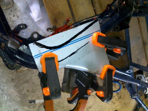

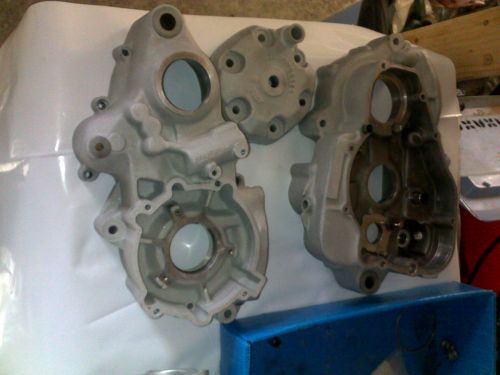

et j'ai encore fais mumse avec l'alu.....pas trop d'intér non plus avec une peinture epoxy, mais look usine assuré:
300 GS 1986
300 GS 1986
300 GS 1986

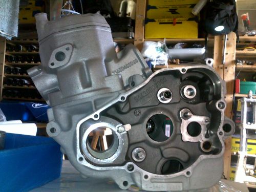

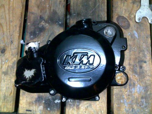

Posté le 09-02-2011, à 16:27
300 GS 1986
et je suis en train de finaliser l'other side.

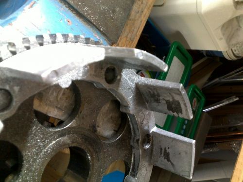

Sur les conseils de mon Frère et vu que je vais attendre un peu avant de refaire l'embrayoir (27.5€ pièce le disque lisse x9!!!!! :hein:),
j'ai légèrement rectifié la cloche d'embrayage:
avant
300 GS 1986
après
300 GS 1986

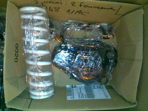

Pierre ton colis est parti auj., je t'ai mis le GDB 83 + les deux splashguards, tu regardes si ça va et je te donnerai les coordonnées de Francis si t'as besoins !

Merki :)
300 GS 1986
300 GS 1986
300 GS 1986
Je viens de recevoir le colis 🙂 , je t'envoies un mail sur ta boite KTM Klassiker 😎

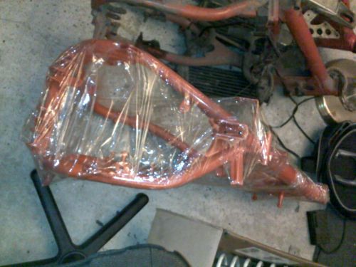

Posté le 18-02-2011, à 11:04
Ca y est, la prochaine fois que je verrais mon cadre, il sera rouge RAL2002......mes pièces sont au sablage/thermolaquage, youpi! :D

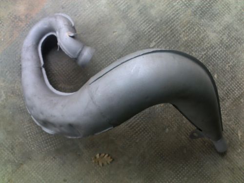

Reste quelques problème à gérer quand même, comme la jante avant fendue, toute la visserie à zinguer (on va essayer de le faire nous même) et le pot d'échappement à redresser....reste aussi à commander le kit bielle.

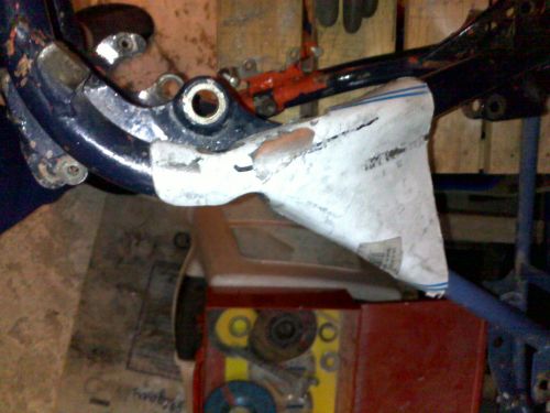

dans la série : j'ai joué au sable ça continue:

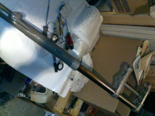

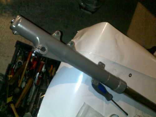

je me suis aussi attaqué à la fourche: montage à blanc du baton gauche.
la couleur que j'ai choisi pour les fourreaux n'est pas catalogue mais elle me plait bien, quoique peut-être un poil clair:
300 GS 1986

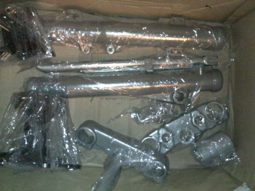

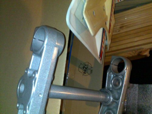

Posté le 04-03-2011, à 20:44
les cons, z'ont peind aussi l'intéroeur des tés....et de plein d'autres pièces....pour le prix = pas top 😕 :( 😡
300 GS 1986
heureusement les batons passent facile:
300 GS 1986

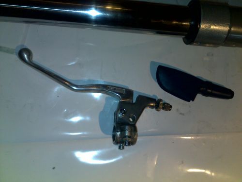

une ch'tiote poignée d'embrayoir:
300 GS 1986

bon travail,mais comment procede tu pour avoir ce resultat ??
merci

Posté le 06-03-2011, à 10:15
merci
déja, la photo gomme beaucoup de défauts, le résultat n'est pas aussi joli que ce qu'il parait.
La technique est la même que celle expliquée sur "pure enduro", c'est à dire nettoyage tampon jex + eau de vaisselle puis ponçage papier à l'eau 120/240/400/600 et enfin 800 et pour terminer, un coup de décapeur thermique pour rendre un semblant de brillant en faisant fondre la surface de la pièce.....mais à utiliser avec beaucoup de prudence si on ne veut pas la déformer .

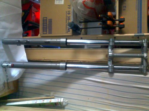

Posté le 06-03-2011, à 10:28

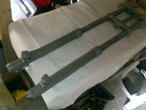

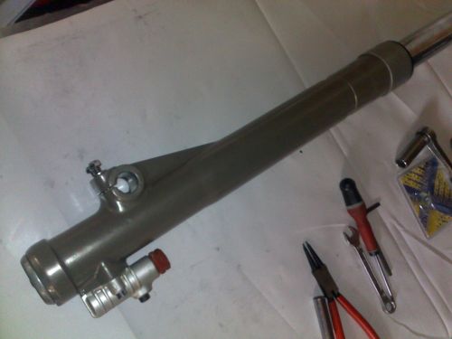

la fourche complète, mais montée à blanc bicoze le bagues de guidage au bas des plongeurs partent en miettes et sont impossible à retrouver 😕 :pleurs: ....mais va bien falloir se débrouiller!
D'abord manquais le baton droit:
300 GS 1986
et ensuite l'ensemble:
300 GS 1986
300 GS 1986

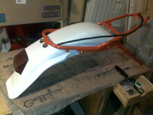

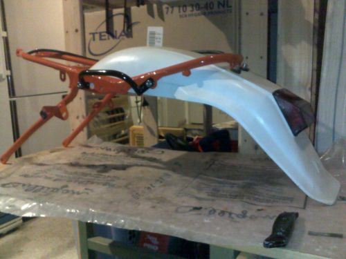

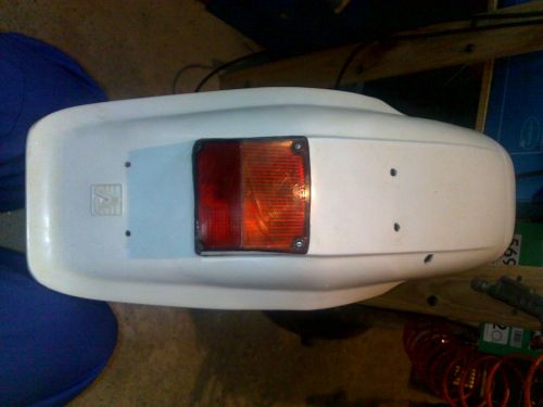

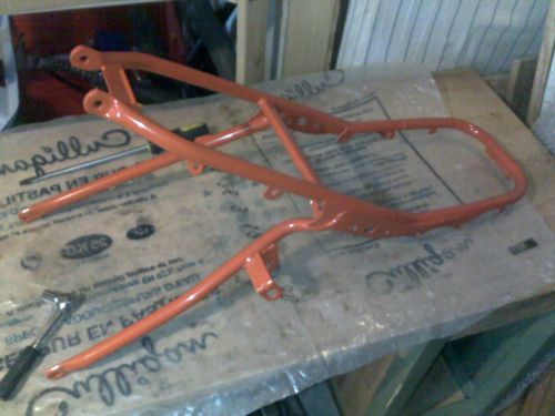

bon, je me suis attaqué à la boucle arrière, comme j'en change toute la visserie, j'ai pas besoin d'attendre le zingage:
toute nue:
300 GS 1986
puis court vétue:
300 GS 1986
300 GS 1986
je vais m'attaquer à la boite à air!
