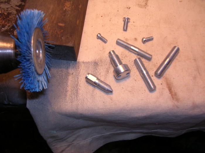

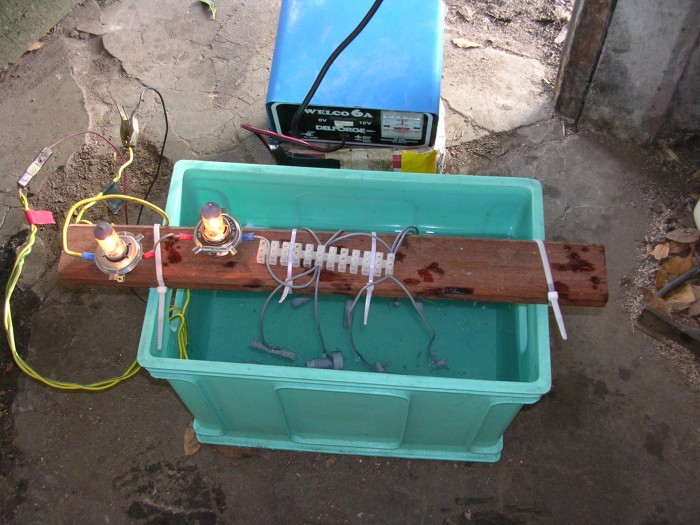

Pour le remontage de la boite de vitesse et de l'arbre de kick dans le carter , j'avais besoin de la vis de blocage du mécanisme de kick , vis que j'avais malheureusement oublié d'envoyer au zingage ...  Donc , après recherche sur le net , j'ai déniché ceci :
id19p.over-blog.com/article-3540593.html
Après l'acquisition de tout le matériel , je suis passé à la pratique :
C2 , C3  ... puis ... ben C1 , tiens ...
même en montant 2 ampoules H4 en série , je ne suis jamais parvenu à moins de 2 ampères , mais j'ai continué comme ça . Et après 5/6 trempages de chaque fois 1/4 H. , je suis arrivé à ce résultat là :

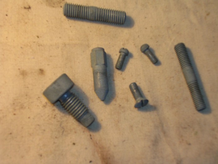

Puis passage à la brosse nylon , et là , voilà , c'est tout propre :
C'est-y pas beau ???

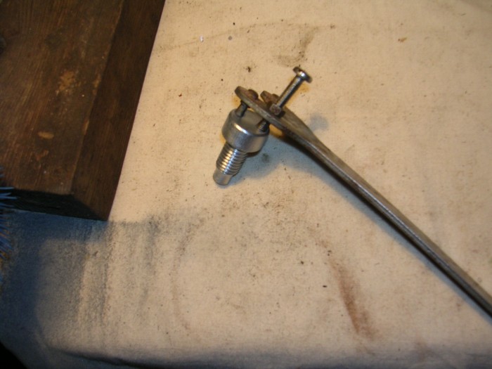

Puis , pour le remontage de cette vis de kick , pour éviter de massacrer le beau zingage en serrant la tête avec une pince multiprise , le me suis fabriqué une clé à ergots kivabien à partir d'une clé de disqueuse :
Vive la démerde ...  ;)  ;)
Posté le 08-01-2014, à 12:57
Bonjour
tres interessant ton zingage
je vais tenter
peut tu me dire l'alimentation que tu emplois,chargeur ou transfo
merci
Posté le 08-01-2014, à 18:04
Très intéressant, va falloir que j'essaye avec un chargeur de batterie...

C'est tout bêtement mon chargeur de batterie qui doit bien avoir 25 ans ... Franchement , au départ , j'étais sceptique , mais non , ça marche . N'hésitez pas , lancez vous !!! En plus , ça coute pas cher .

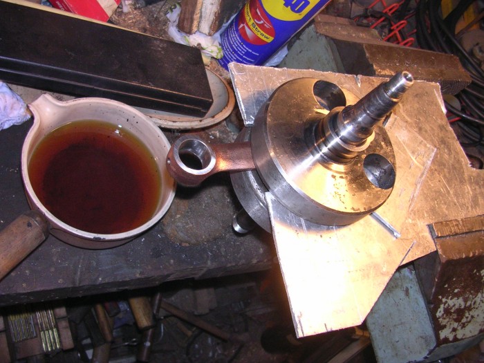

Après avoir pris les mesures et reposé les bagues sur le vilo

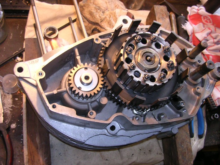

j'ai refermé les carters , et en passant les vitesses ,arrivé à la 6ème , la boite se bloque !!!!!!
C'est le 3ème moteur type 54 que je remonte , et c'est la 1ère fois que j'ai le topo . J'ai déjà réouvert le berlingot 20 fois , vérifié l'empilement des pignons sur les 2 arbres , etc ... , je ne vois vraiment pas d'ou ça vient ....
Pourtant , ce problème me dit qque chose , je suis sur d'avoir déjà lu ça sur le site il y a bien longtemps . Mais qui , et quand ?????
Au secours , je vais devenir chèvre .... :cry:  :cry:  :cry:  :cry:  :cry:  :cry:

salut Etienne
j'ai eu le souci, mais pas sur ce bloque, sur un 563, et c'était une des vis de la platine d'emb. qui était trop longue !!!

Merci les gars . C'est pas con , Martin , j'ai pas remonté les vis d'origine ... c'est peut-être tout bêtement ça ... une vis un poil trop longue qui touche le pignon de 6ème ... Mon thé , c'est du thé américain de marque Sunoco 10w40 ... 😄  😄  😄  😄  😄  😄

Bon , ben , j'ai fini par trouver  😎  😎  😎  😎 L'idée de Martin était bonne , mais après réouverture des carters ( 21 ème ??? ) il se fait que les vis qui fixent la platine d'embrayage ne sont pas des vis traversantes , donc , ça pouvait pas être ça . J'ai donc revérifié les empilements des 2 arbres de boite , mais cette fois ci en les extrayant complètement , et je me suis rendu compte qu'il manquait une rondelle entre le pignon de 1ère et 2ème sur l'arbre secondaire : depuis lors , tout baigne  😀  😀  😀  😀 J'ai donc refermé définitivement ( !!!! ??? ) le bloc ,
