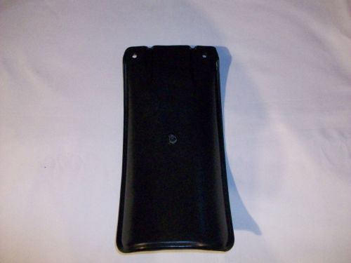

je peux te proposer ça
546.06.010.000
546.06.010.000
ktm gs 1996
merci , c'est exactement la bavette que j'ai acheté aujourd'hui chez KTM !!! mais elle ne cache pas mas boite a aire donc de la terre va entrer dans ma boite !!!
est ce que quelqu'un peu me faire une photo de sa KTM avec le meme type de boite a aire :confus:, je veux comprendre commen ce fixe cette bavette et aussi voir si la boite est vraiment protégé  !!!

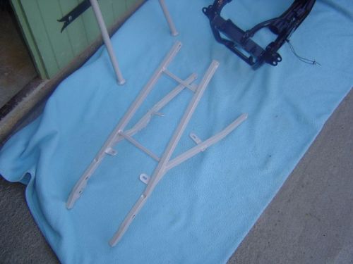

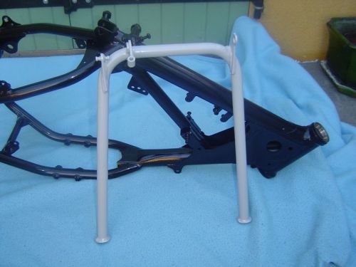

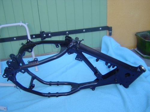

je me permet de joindre qq photos de ma resto
ktm gs 1996
175175 messages
Posté le 28-01-2011, à 17:54
#image3##image2##image1#
