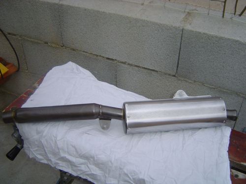

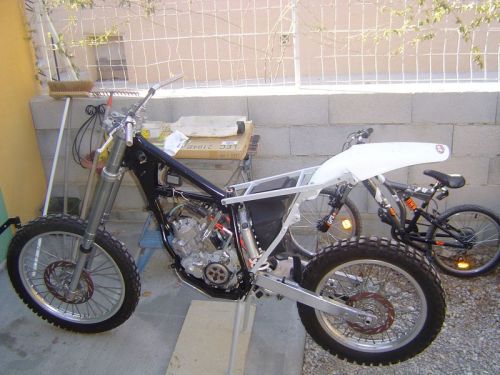

Posté le 28-01-2011, à 17:57
ktm gs 1996
ktm gs 1996
ktm gs 1996
175175 messages

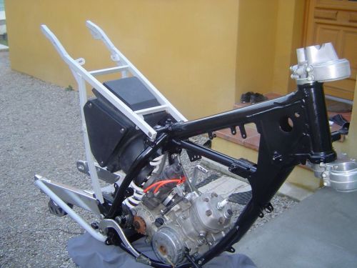

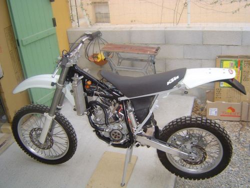

Posté le 28-01-2011, à 17:59
ktm gs 1996
ktm gs 1996
ktm gs 1996

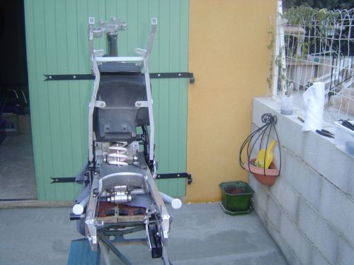

175175 messages

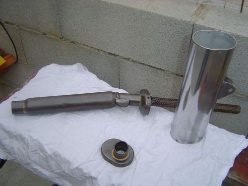

Posté le 28-01-2011, à 18:01
ktm gs 1996
ktm gs 1996
ktm gs 1996

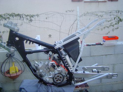

175175 messages

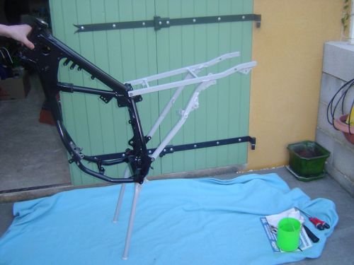

Posté le 28-01-2011, à 18:05
ktm gs 1996
ktm gs 1996
ktm gs 1996

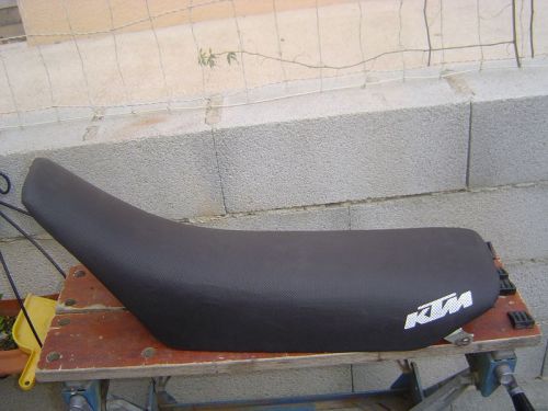

Posté le 28-01-2011, à 18:08
ktm gs 1996
ktm gs 1996

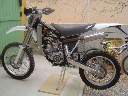

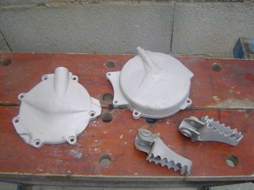

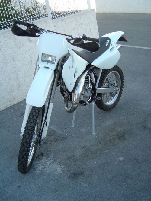

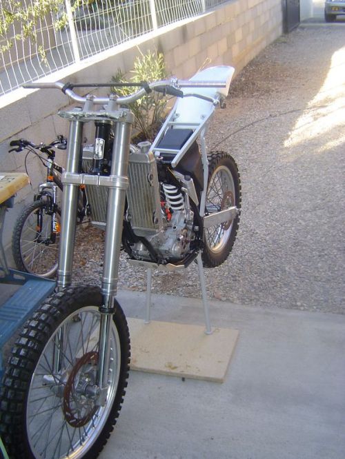

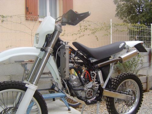

Posté le 28-01-2011, à 18:26

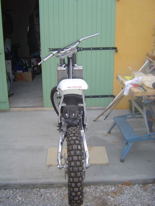

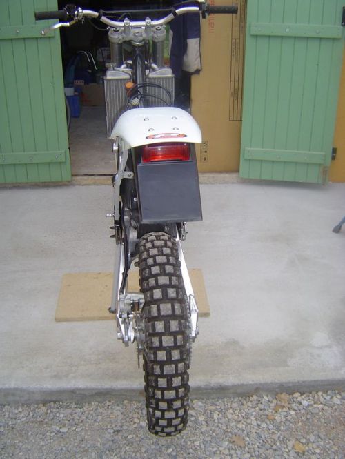

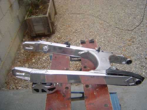

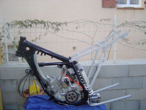

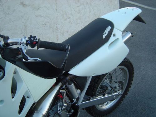

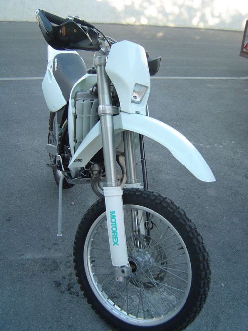

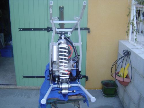

J ai donc tout refais de A à Z sablage epoxy, roulement, moteurs, avec des réglages asser pointus tout de meme, je me suis fait des outils specifiques pour regler les valves...
J ai fait de belles sorties avec...
Depuis j ai passer le permis!
J ai eu un 450 EXC le bonheur!!mais tres honereux à l entrtien; (je suis asser maniaque)
J ai donc vendu le 450 et j ai acheté un 250 WR husqui, en sale etat, je vais faire comme el 125...une bonne année de travail je pense
voili voila

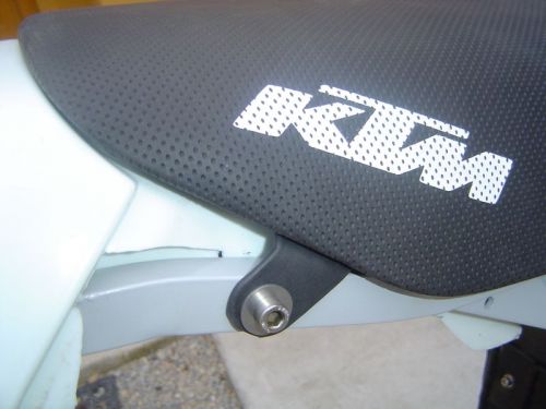

:clin: !!!! super le resto ! sa me derange pas qu'il post ses photo sur ce post !! 🙂

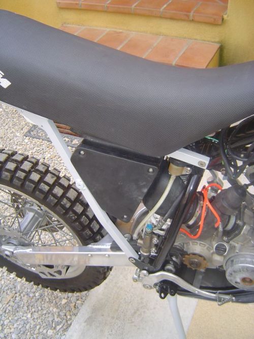

j'adors la couleur en blanc ! et aussi , sur les photo , on voit pas bien , mais la boite a aire est protegé par une bavette ??? ou alors il y a juste une bavette pour protégé l'amortisseur !!
merci

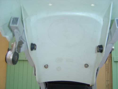

Posté le 29-01-2011, à 08:23

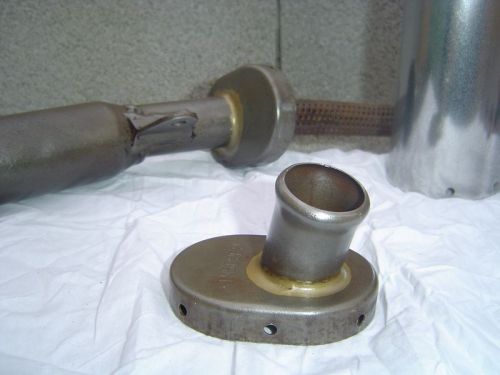

bob83 a écrit :
ktm gs 1996
on voit que le trou n'est pas protégé !!! c'est normal ??
175175 messages

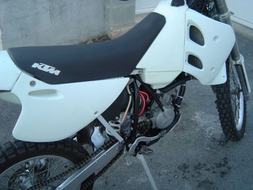

Posté le 29-01-2011, à 10:44

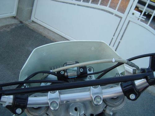

ktm gs 1996
on voit la bavette sur cette photo
175175 messages
Posté le 29-01-2011, à 10:48
bob83 a écrit :
ktm gs 1996
pour te répondre, cela faisait comme une cheminée, le couvercle etait ouvert sur l arriere, lorsque je l ai acheté (la moto) il n y avait pas le couvercle...j ai préféré le remettre pour protéger le filtre à air et en plus à l usage, j ai trouvé que cela avait assouplit le moteur, moins typé cross

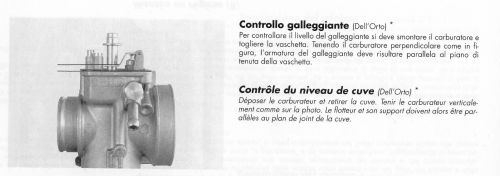

Salut, pour ton carbu je pense que c' est juste ton réglage de niveau de cuve qui n' est pas bon, c' est très facile a regler, j' ai eu le cas sur une de 1990 carbu 35 ou 37 je me souviens plus en delhorto et c' est un gicleur pricipale de 220 a l' origine, le pot se remplissait d' essence car le niveau été trop haut donc l' essence coulait dans le moteur et dans le pot, sa marche pas et en plus tu noie la bougie et une bougie noyé est une bougie foutu.
Tu retourne ton carbu et tu souffle (pas comme un taré) dans l' arrivé d' essence normalement il ne doit pas y avoir d' air qui doit passer tu va sentir la résistance en soufflant ou sinon tu appuis légérement sur les pattes du pointeau, sa c' est pour tester l' etanchéité de ton pointeau.
Pour régler le niveau, pareil tu le retourne et normalement les pattes qui sont poussé par les flotteurs doivent etre parallèle au plan de joint du carbu

ktm gs 1996
Voilà la méthode donnée dans le manuel d'utilisation pour ce qui concerne le réglage du niveau de cuve
ktm gs 1996
: voir photos.
