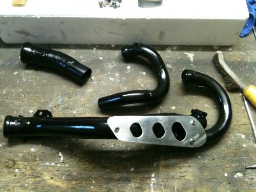

Salit à tous,
bon ça fait longtemps que j'ai pas mis mon nez sur le forum, j'en profite pour dépoussiérer mon post ^^
Sa y 'est j'ai fini de m'occuper de mon pot, me reste plus qu'a remplir de laine le silencieux et c'est bon !!
En gros, tout le pot était comme ça:
#image3#
et voila maintenant comment il est :)
#image2#
après un bon nettoyage a la brosse métallique au bout de la perceuse, de l'huile de coude et de la peinture,
je suis assez fière du rendu !!!

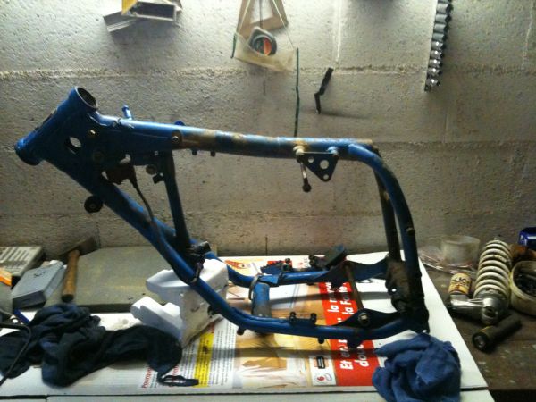

Donc je continu ma folie de la brosse métallique sur le cadre, qui avait déjà été repeint en bleu:
avant:
KTM 600 lc4 de 1989
apres
KTM 600 lc4 de 1989

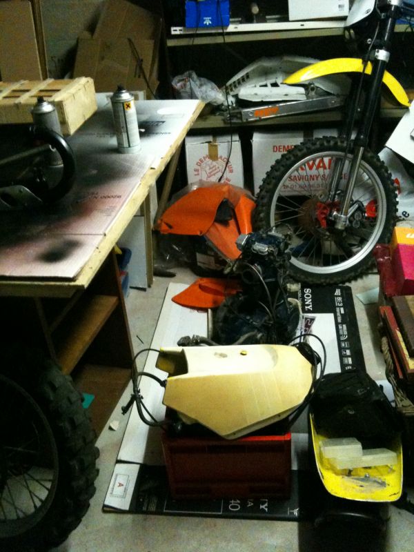

et voila une petit photo de toutes les pièces qui sont fini :D en attendant que j'ai tout fini ....
KTM 600 lc4 de 1989

peut tu me dire pour la peinture qu'elle température.....:)
101101 messages 2222 images
Posté le 23-05-2011, à 09:49
Pour la peinture, a vrai dire j'ai utilisé de la peinture en bombe haute température !
J'ai tout bien nettoyé et poncé le pot avant, après j'ai passé 3 couches de peintures, avec un très légé ponçage entre chaque, puis 2 couche de vernis hautes températures !!
J'ai déjà fais ça pour deux autres pots et sa bouge pas !!

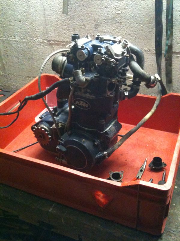

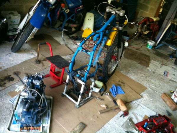

En gros, la moto est en pièce.
le Cadre et la boucles arrière sont prêt a aller en peinture, donc je m'occupe du moteur !!
Pour le moment je dévisse un peu toutes les visses afin de dégripper le tout , on refait les filetages et taraudages au passages histoire de simplifier le remontage !
Bon pour le moment, mise a part que l’ancien proprio c'est lâché sur la pâte a joint, tout va bien, jusqu’à ............

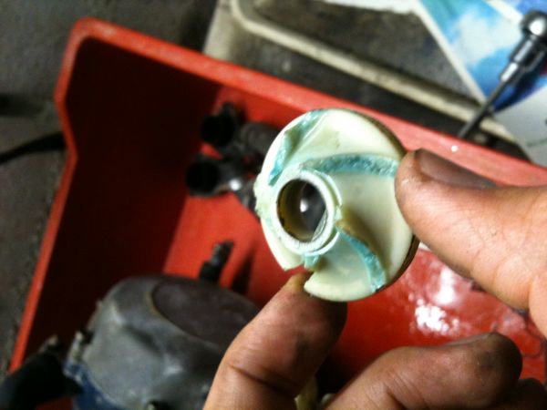

Et oui il y a un jusqu’à. Je démonte ma pompe a eau, et la eauuuu ( jeu de mot ramoutcho) je constate que mon ailette est complétement morte  de chez morte !
KTM 600 lc4 de 1989
Donc ma question est : Vu que sur ma part list dont je dispose, ce 'est pas la bonne pompe a eau ( électrique au lieu de mécanique), auriez vous le numéro de série de cette pièce, et savez vous ou en trouver ?
Deuxième question : j'ouvre le cache et je tombe sur cette pièce défoncé, mais je ne vois aucune vise pour la retenir, normal ?
Voila, donc pour le moment je vasi principalement m'occuper du moteur, réglages des jeux au soupapes, tension de chaines ... ( qu'y a t'il d'autre a contrôler ?)
Voila,
KTM 600 lc4 de 1989
KTM 600 lc4 de 1989

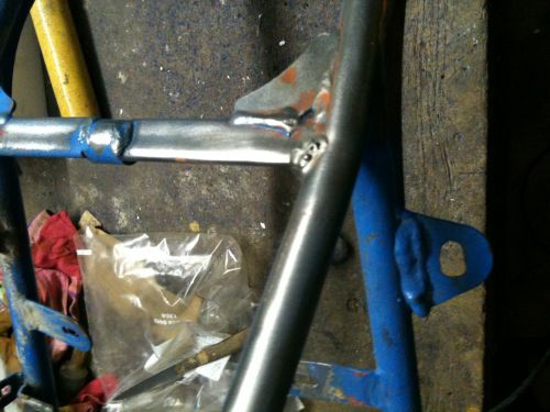

#image1pas le meme cadre....:hein:
Posté le 13-07-2011, à 11:01
Quoi ?
580580 messages 129129 images
Posté le 13-07-2011, à 18:24
je disais que j'ai pas le meme cadre..j'ai des tof sur le post (ressort d'amortisseur)
c'est surement par ce que le mien l'huile passe dedans...
Posté le 14-07-2011, à 10:52
ça y ressemble quand même quand il est dans le même sens :clin:
