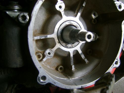

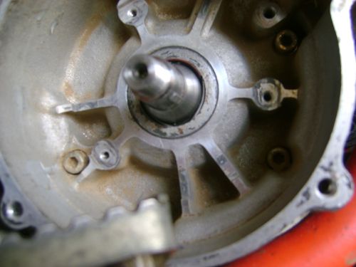

salut martin  je te poste les images du joint spy (cote allumage) qui fuit...odeur d'essence.. QUESTION  peut-on le sortir sans ouvrir le moteur.si oui avec quelle methode ?

Pour le spi, normalement tu peux le sortir sans ouvrir le moteur. Tu perce deux trous opposés, tu vis 2 vis dans chaque trou et tu tire sur les 2 vis, ça doit venir. Faire très attention à ne pas toucher au carter moteur lors du percege/ vissage pour ne pas marquer la surface d'appui du spi.

sans percer, pour ne pas mettre de copeaux dans le moteur, juste avec des vis a placo ça le fait

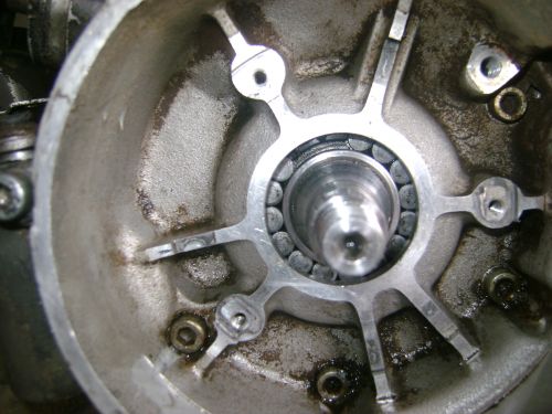

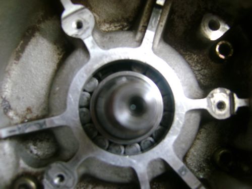

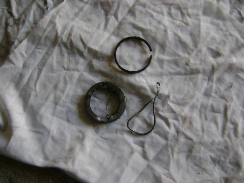

plus d etincelles
par contre le roulement a rouleaux...il y a 14 rouleaux...et aussi du vide !!!!!  il en manque pas par hasard ?

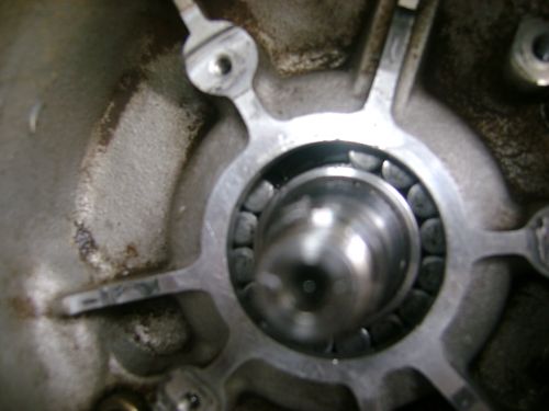

plus d etincelles
plus d etincelles
Posté le 21-04-2011, à 15:45
ohhh purée !!!! y manque des rouleaux a ton roulement ? ou bien est ce un effet d'optique ?
Posté le 21-04-2011, à 16:12
Vache! tous les rouleaux y sont, c'est la cage qui est partie, pas les zosieaux. :P
Posté le 21-04-2011, à 16:15
L'est bon pour ouvrir. ;/
En espérant que le piston-cylindre n'ait pas mangé. :(

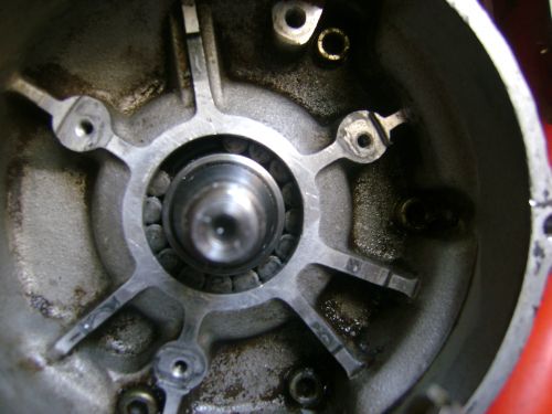

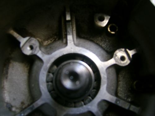

Posté le 21-04-2011, à 16:34

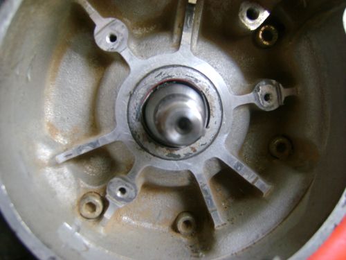

re-photos
plus d etincelles
plus d etincelles
plus d etincelles
je ne comprends pas ...d'apres le trou il manque 2 rouleaux!!!!!! soit cela est d'origine ou que l'ancien proprio l'est remonté comme ça . 2 rouleaux au fond du moteur pas possible sans l'exploser ???????
Posté le 21-04-2011, à 16:58
😳 😂 :pleurs: 😜 :mick :(
Posté le 21-04-2011, à 17:00
Ah oui il manque des petites choses là !! :mick
