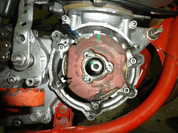

Posté le 04-06-2013, à 09:27
j'allais le suggérer, fais nous une photo du stator (donc sans le volant magn.) pour voir le positionnement de ce dernier
normalement ya pas a se gourer, grace au positionnement du fils et le cache allumage

Posté le 04-06-2013, à 21:07
voila ce que j'ai colorier en vers c'est l'endroit du trou de la pige et mais 2.2mm avant pmh pour le trait sur le vilo
besoin d'info
ah oui je précise que même si j’aligne tous ça bah ça marche pas
« Alors là, mes pov' vieux !!... quand je vais savoir me servir de ce truc, JE VAIS VOUS ATOMISER !! »Moto(s) : 125cr(98) ,250exc(99) , 240mc(81) et 250sx(96)
Posté le 04-06-2013, à 21:41
euh... normalement c'est vers les 21h cadran donc décale tout  ;)

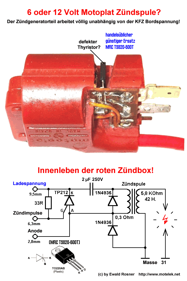

je sais pas si je suis dans la bonne rubrique mais j'ai un problème de reconnaissance de fils sur une sortie de motoplat
j'ai;  vert , blanc , noir , jaune , bleu .... est que qq à une idée des affectations de sortie ?
merci
Moto(s) : villa 350 hva 250 430 430ae bmw bultaco 250 350 montesa 123 172 247 247c
Posté le 25-05-2015, à 10:39
Sur quelle machine?
Il y a un paquet de modèle de motoplat. Pour preuve, faire un tour sur le site motolek.net  😎
www.motelek.net/
Sur les katoche et à priori sur tous les motoplat,
Noir = capteur allumage / déclencheur
Bleu = charge du CDI et mise à la masse/arrêt moteur
Là, c'est juste indicatif, il n'y a pas standardisation quand à la puissance fournie par couleur.
Jaune = sortie 30 ou 35Watts = alimentation éclairage
Vert = sortie 15 ou 20 Watts = alimentation feu STOP
blanc = sortie 5W non utilisé

le moteur en question est de 1978 .. donc pas de CDI j'imagine que le noir va a la bobine ??
Posté le 25-05-2015, à 11:12
Pourquoi pas de CDI??
Ma MC de 76 à déjà un Motoplat éléctronique.
Quand j'écris "charge de CDI", je pense charge du condensateur,
Les Motoplat, sur les Katoche, sont des CDI, ou si tu préfères, des "Condensator Discharge Ignition".

Photo de l'allumage?  🤔
La bobine n'est pas juste une bobine. Elle embarque une partie de l’électronique du CDI. Notamment le Condo et son étage de contrôle.
image prise sur motolek.net:

super , je comprends mieux et bien........
pas de toph dispo mais je vais faire .. la question est ou va le fil noir et ou va le bleu .. en général ?
merci

gs -600-xc a écris Sur les katoche et à priori sur tous les motoplat,
plus le schéma c'est assez simple de trouver la, en plus sur les bobine en général  le symbole de mass et inscrit
