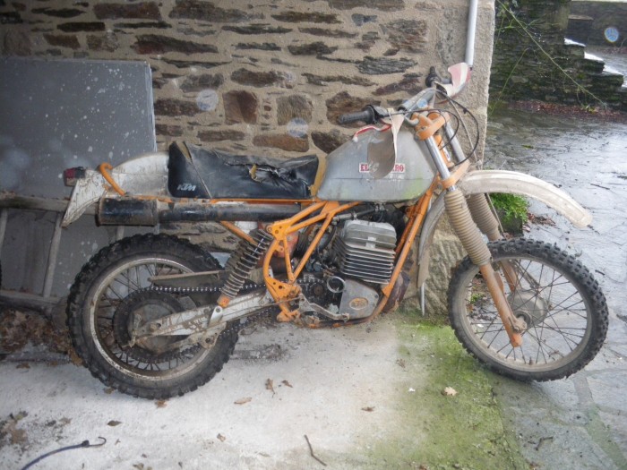

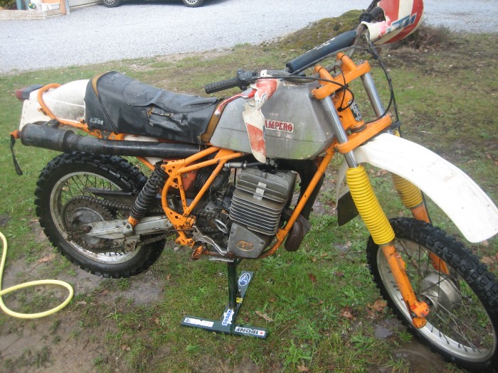

Depuis bientôt 2 ans je roule sur un 450 EXC et je me lance dans la rénovation d'un KTM 250.
J'aimerai en savoir un peu plus sur cette moto (modèle, année, cross, enduro..) qui pour le moment est inconnu.
Rénovation KTM 250!!
Posté le 10-01-2012, à 13:43
Hébé, ya un peu de boulot.  🙂
On est friand de restaurations. Surtout quand la base de départ est bien fatiguée.  😀
Leurs auteurs n'en ont que plus de mérite.  👍
Une enduro, à coup sûr (boucle arrière). pour l'année 79 voir 80. 🤔
Les pros de la datation "carbone" devraient rapidement te filer des infos. ;)

je dirai GS /80
ya du taf, mais semble assez complete tout meme
Posté le 10-01-2012, à 17:17
Moi aussi je dirais GS 1980  🙂
Posté le 10-01-2012, à 17:47
Voir même 79 vu la conception du moulin. Voir le n° de cadre.
Posté le 10-01-2012, à 19:11
Naaan 79 BO acier  ;)
8383 messages 4949 images
Posté le 10-01-2012, à 19:15

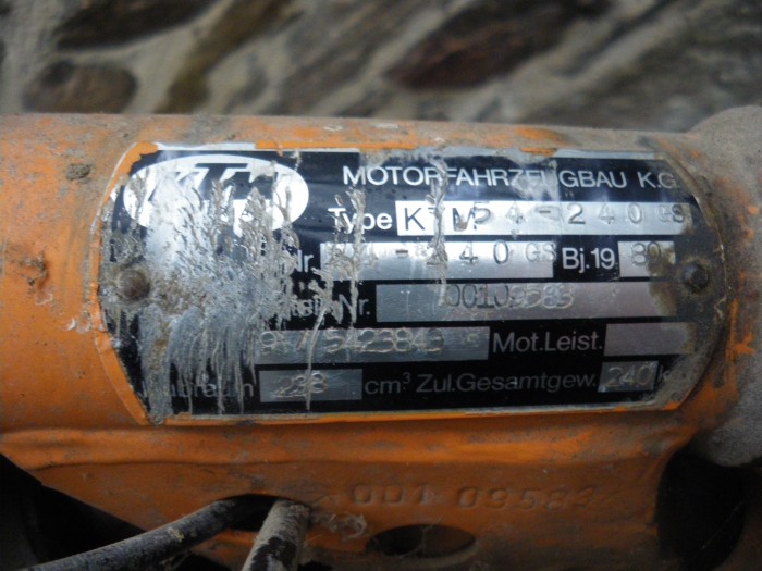

Je viens de regarder sur la plaque, je pense à un modéle GS de 80...?   ;)
Posté le 10-01-2012, à 20:31
Exact, je dirais même janvier 80 d'après le n° de série.  🙂
Posté le 10-01-2012, à 21:46
pas de doute 80, résé, BO, numero...
les MC avaient (pas toutes) déjà le BO alu en 79,
par contre il y a des restes de 79, vu que c'est une début 80 :
- Té de fourche à une vis de serrage,
- caches latéraux (même si il ressemblent aux 81)
allé JF, montre nous ta belle !

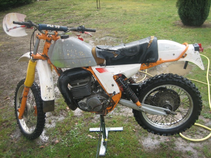

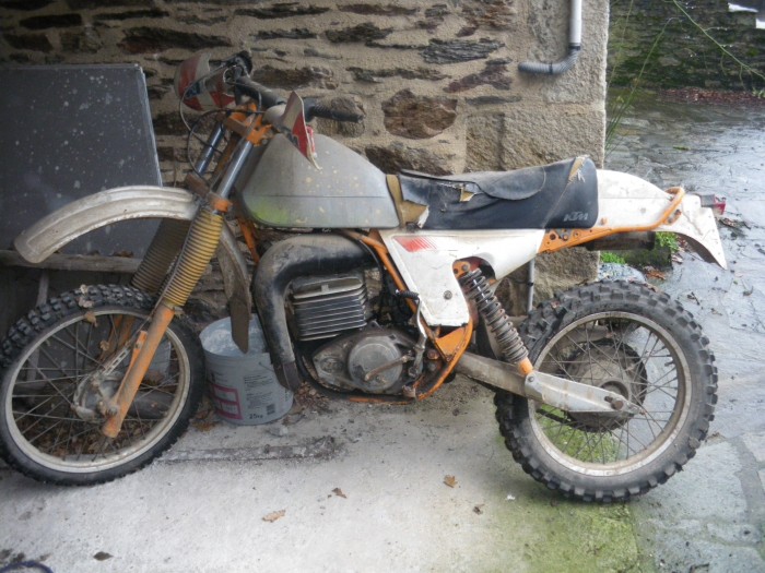

Bonjour à tous les amis, après une longue période sans nouvelles ( je viens de réaliser le 4L Trophy pour ceux qui connaissent 👍 ....), j'ai bien acheté cette moto.
Pour info le proprio a retrouvé la carte grise, donc c'est parfait ainsi que le prix qui est plus que raisonnable.
Le moulin a soit disant était refait il y a dix ans et elle a pas tournée depuis 2 ans.
Après un bon entretien carbu, allumage, vidange, et des grands coups de jarrets, le moteur tourne comme dans le temps.
Prochaine étape essayer plus en détails la moto et ouvrir haut moteur pour voir la gueule du cylindre et du piston.

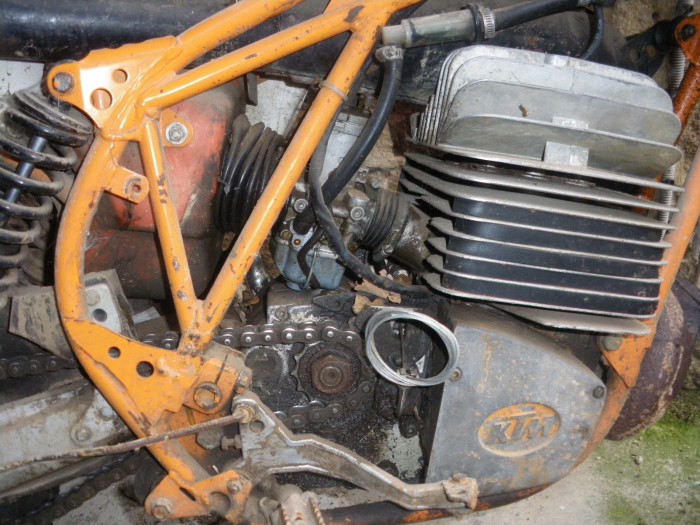

A première vue, le pignon SB est archi mort ( 15 / 17 €) !
Le reste de la transmission est forcément à vérifier de près.
Jettes aussi  un oeil attentif sur l'état de la fourche près de l'axe de roue, il y a souvent de mauvaises surprises.

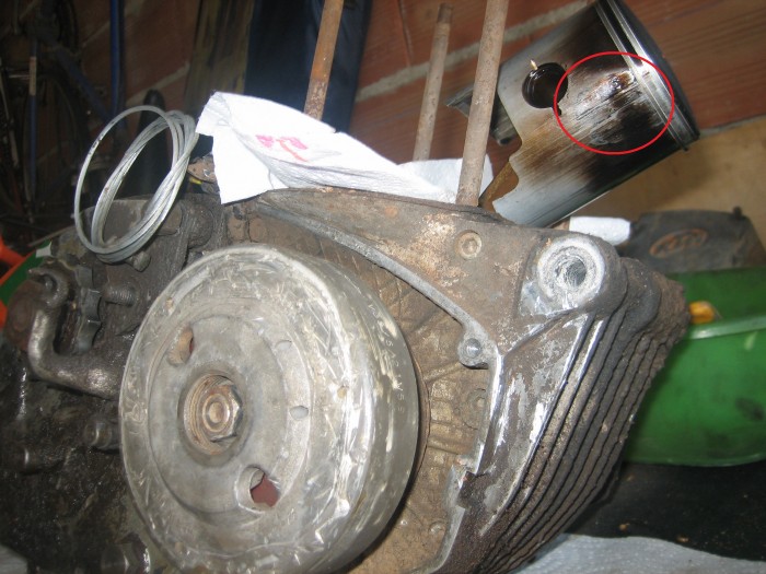

Aujourd'hui c'est dépose du moulin et suivant le temps démontage du haut moteur pour voir l'état du piston cylindre jeu à la bielle.
Posté le 11-04-2012, à 14:26
attention à la dépose du haut moteur, souvent, et surtout dans le cas de motos comme la tienne, les écrous CHC des goujons de cylindre sont grippés et le goujons se dévissent en même temps...
dans ce cas ATTENTION de ne pas esquinter le filetage des goujons dans les carters moteur....n'hésite pas à noyer de dégrippant....

Tout c'est bien déroulé pour la dépose du moteur et même pour le haut moteur avec les problèmes de goujons.
Aujourd'hui c'est nettoyage moteur.

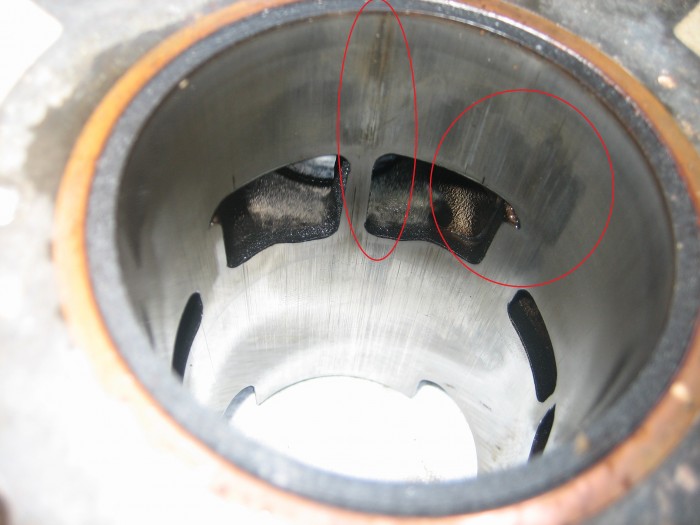

Avant de tout démonter, le moulin compressé normalement et avait de la puissance, sauf que les premiers problèmes arrivent  🙂
Le piston est complètement marqué à un endroit et je me demande si ce n'est pas le même cas pour le cylindre. Quand je vais avoir un peu de temps, je vais contrôler tout ça au micro-mètre. Dans tous les cas piston segments à changer puis à voir pour un éventuel ré alésage cylindre.
