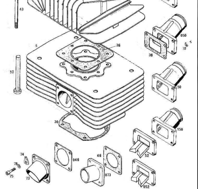

Question: c'est quoi les pièces 052 et 52?  🤔
Posté le 02-10-2013, à 11:18
il me semble que sur le part list, ils appellent ça "pièce d'étranglement" et je crois me souvenir que seules les GS 250 et 400 sont concernées. Ce doit être pour les brider à l'homologation
Posté le 02-10-2013, à 11:21
Drosseln en Allemand signifie Brider, réduire
Posté le 02-10-2013, à 11:44
enchanté, mais comme j'ai pô le part list sous les n'yeux...je peux pas te dire comme t'esske ça s'appelle ce truc...tout ce que je sais, c'est que c'est à virer...

Ou qu'elle est cette part list? 🤔
Moto(s) : Kim 240 GS 1980- HONDA 1200VFR
Posté le 02-10-2013, à 13:02
C'est pour les 1978. Elle est en téléchargement sur le site de jeanmifla. À visiter impérativement.  ;)
www.ktm254.herobo.com/
pdf ici:
www.fichier-pdf.fr/2011/02/17/ersatzeilkat...

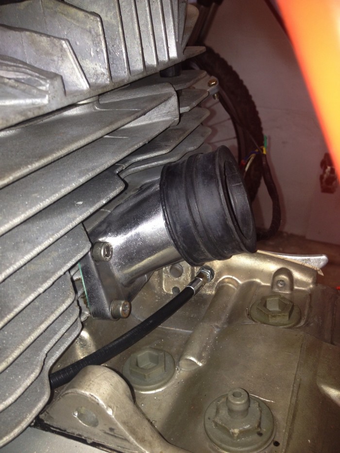

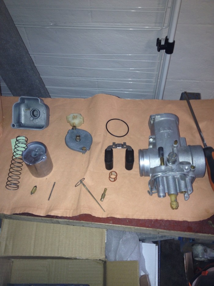

Posté le 19-10-2013, à 22:18
Bonsoir à  tous
Bien reçu le carburateur  , la pipe , le manchon et colliers qui vont bien. Merci Jean Pierre 05 👍
Après 1 heure dans le bac à ultra sons tout est nickel , donc montage sur la machine et surprise quand je vais essayer de la faire craquer, j'espère dans un mois car en attente de mon réservoir que j'ai fait peindre par un carrossier ...,
Je sais , j'aurai pas dû ! Mais peut être existe t'il un plan B avec une coque? Si ça tourne mal..., mais c'est un 10 Litres.
Voici en attendant quelques photos du remontage carbu, pas très intéressant mais faut y passer.
Restauration 240 GS 1980

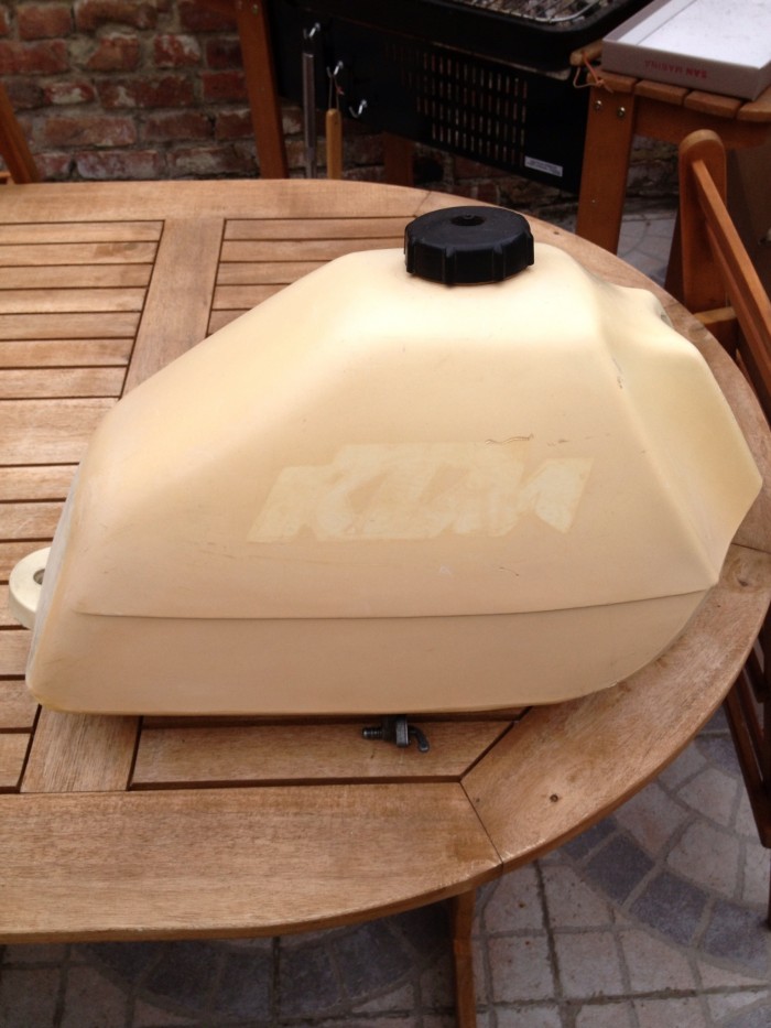

Erratum pour mon résé ! c'est un 12 litres! Donc je sais pas si coque existe????
Et c'est pas le bon surtout ! trouves toi un plus petit ou fais un troc  ,y'a bien un menbre actif qui doit en posséder un  :|
Posté le 21-10-2013, à 15:28
Demande au frangin, il a la même moto que toi.
10 ou 12 litres, pas évident à reconnaître !

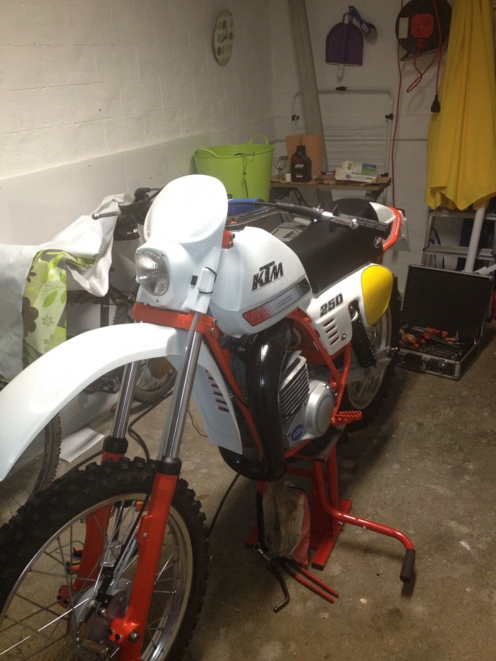

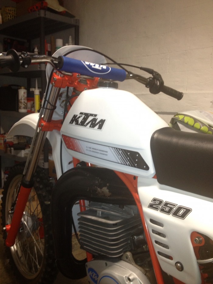

Posté le 01-11-2013, à 22:08
Bonsoir à tous
Suis de retour avec mon bidon, même si c'est pas le bon çà vas le faire quand même en attendant....

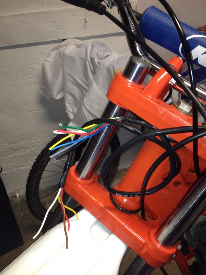

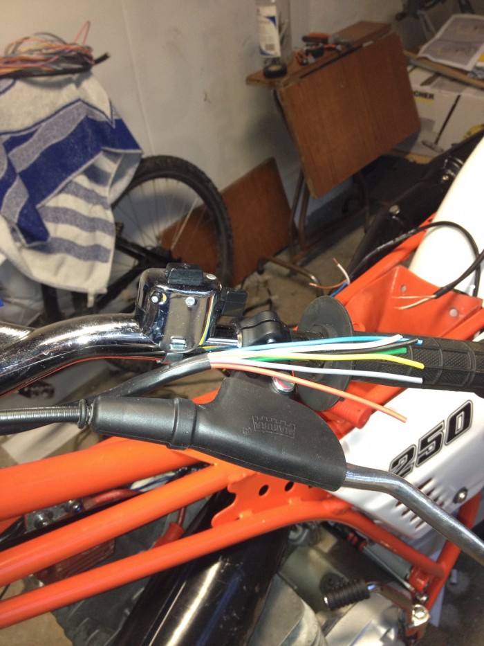

Par contre je suis en plein dans mon faisceau électrique et je sais plus à quel saint me vouer! Pour un 1er novembre.
Voici le faisceau fait suivant les différentes infos glanées sur le forum
Le voici sur la moto , mais pas de schéma de branchement Martin pour le commutateur , aurais tu çà?
Bonne soirée , j'essaye de la faire craquer demain, j'en peux plus  😡

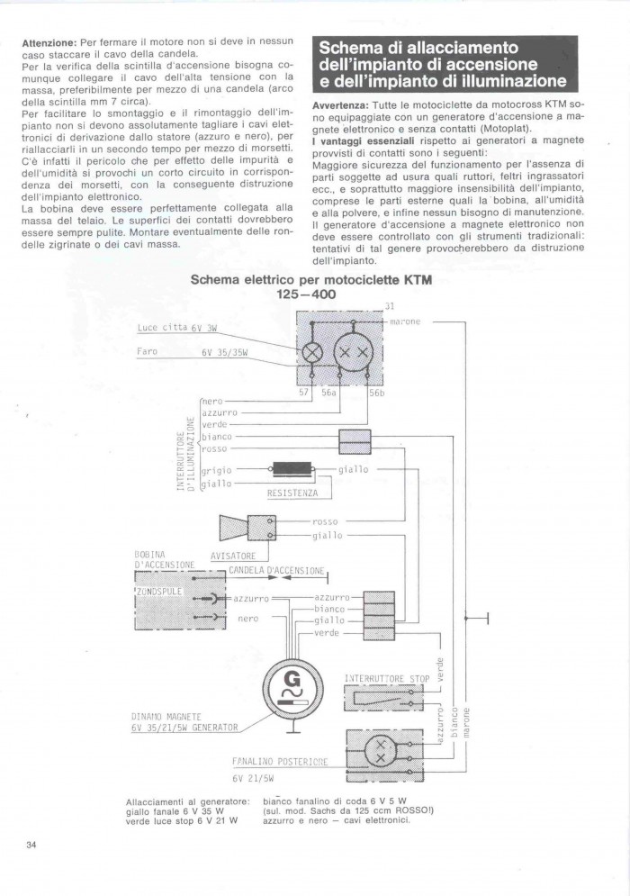

Posté le 01-11-2013, à 22:54
Quel est le modèle, marque du commutateur?
Ci-dessous, avec un CEV 169,
img1.imagilive.com/affiche/0311/Cablage_KT...
et là, en couleur:
img1.imagilive.com/affiche/0311/schema_KTM...
Posté le 01-11-2013, à 23:02
houlààà alors attention avec ce commutateur!!! il y a un plot de moins que le CEV 169 d'origine et....du coup, impssible de brancher (de mémoire) le fil gris du schéma. Au final, ce fil gris est sensé alimenter la self qui sert de régulateur.
Perso, j'ai abandonné et j'ai cassé la tirelire pour un vrai CEV169.
Sinon, moi, ta moto, je l'aime beaucoup avec ce gros réservoir 12l....ça lui donne un air méchant!!! ;)
