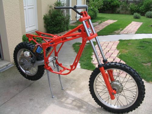

Pour la peinture....y'en a bien besoin car le cadre semble avoir été repeint avec du "RAL DDE" au lieu du RAL 2002. 😄 😄 😄
Posté le 19-05-2008, à 10:57
T'aurais pas eu le même genre d'ennuis avec ta fourche ou c'est ma mémoire qui déconne ? 😄
Posté le 19-05-2008, à 11:20
mdr !!!
ca peut...
Posté le 19-05-2008, à 13:12
Yesss maille dire 😄
Mon cadre a été peint par un pro en Epoxy (RAL2002) et j'ai peint moi même mes fourreau et mes tés de fourche (bombe RAL 2002)....au final il y a une légère différence entre les deux peintures....... mais pô à ce point...... Essaye sur la tof de voir la différence subtile....... :P

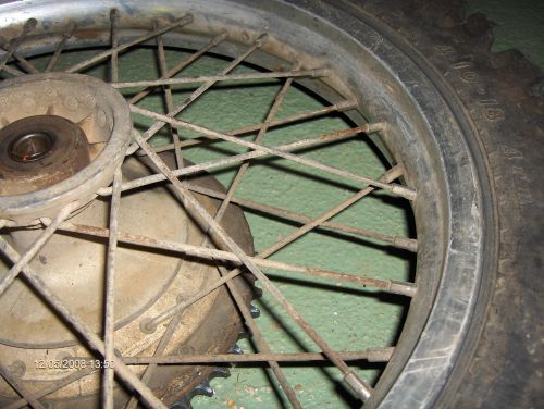

Photo du B....
ayéé !!!
certes, comme ca, ca roule super moins bien...
Les neuves du Dédé...
ayéé !!!
bref, en gros yapluka
Posté le 19-05-2008, à 17:21
pas étonnant que j'en eusse pété...
ayéé !!!
Posté le 19-05-2008, à 17:53
ouais pi là, je peux pas te dépanner...j'ai plus de rayons d'avance....j'en ai juste 42 pour me rerayonner une roue et si j'en pête plus de deux...chuis marron!!!!

Je les ai eu au chalumeau en chauffant uniquement l'écrou et en dévissant le plus vite possible. Car dés que le rayon prend la même température que l'écrou, c'est foutu. Faut attendre que ça refroidisse complétement avant de recommencer.
Sans cette opération, ils cassaient comme du verre.
