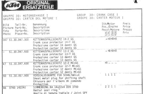

Oui mais là tu as posté uniquement la page 4 (également en page 6). Mais regarde la page suivante, la page 7. Numéro 66 avec la cylindrée et  les quantités !!........et pan sur le bec !!! ;)

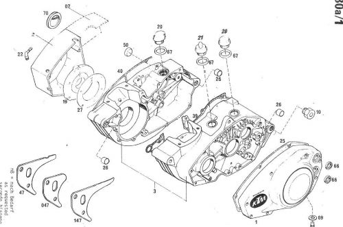

A mon avis il faut que tu regardes si la cote du diametre sur ton carter correspond au Spy de 14x22x4. Si le diamétre est plus grand (17mm pour le kick des 250), c'est entretoise + joint torique ou sinon il existe des Spy de 17x22x5 si vraiment tu préféres le joint Spy.
Sur ma moto et aprés démontage, c'était joint torique/entretoise. C'était comment sur la tienne d'ailleurs ???
Mais le modo à raison, il semble qu'il y est plusieurs montage.

sur les 125 et 175, blocs 51 et 52, les axes de sélecteur et kick ont le même diamètre soit 14, dans certains cas on trouve des carters susceptibles de recevoir un 14x22x4 ou x6 dans d'autres cas, c'est effectivement torique+ entretoise.
Sur les blocs 54 et 55, 240/250 et 400 en revanche le sélecteur est en 14 et le kick en 17, donc pas d'erreurs possibles. Les deux montages ont eu cours...spi ou torique+entretoise
