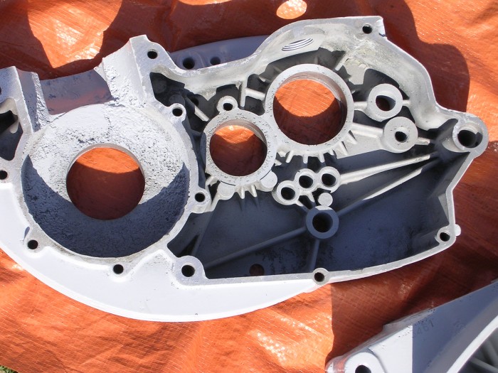

Salut Pierrot , j'ai pensé à toi à la bourse d'Imola : j'ai déniché des carters de 175 . Le problème c'est qu'ils étaient dans un état de corrosion assez avancé . Le type avait essayé de maquiller ça en les passant à l'époxy à l'extérieur
175 GS 1976 Retour à la maison après 33 ans
mais l'intérieur était bien atteint ...
Bref , ne sachant pas l'état de tes carters , j'ai pas pris . Vu la rareté du truc , je trouvais que c'était pas encore trop cher , 100 € ,
mais ils étaient bien bouffés quand même .  :(  :(  :(  :(

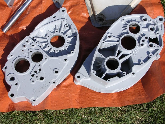

Concernant les petites crevasses dans le logement du vilebrequin j'ai un produit anglais équivalent à l'Arametal bi-composant mais à la différence qu'il est résistant aux hydrocarbures . La preuve j'ai réparé un vieux jerrican percé et ça tient !
Merci de vos aides, j'en prend bonne note mais tout dépendra de l'état de mes carters lors de l'ouverture finale
Moto(s) : XR200R - Cimatti X19 - KTM GS 240 1977- KTM GS 175 1976
Posté le 19-09-2013, à 19:01
Avec le recul, perso, je n’hésiterai pas à combler les creux, à l'aide d'une résine epoxy, de marque et compatible, température et carburant.
L'exemple de mon carter Rotax, réparé il y a + de 20 ans, avec le Poxycomet de chez Loctite.
Réparation toujours en place, sans signe de décollement ni altération.
Nettoyage minutieux, microbillage et dégraissage soigneux, ça bougera pas.
Dans le cas des porosités du magnésium, tu pourrais tenter de travailler sous vide, à l'aide d'un aspirateur ou par prise sur l'entrée d'un compresseur. Sans rire.  😉 Soit dans un caisson, soit sous film plastique.  😀
Je l'invente pas! ça existe. :clin:
www.uimm3340.com/iso_album/compo_4.pdf
66 ans290290 messages 22 images
Posté le 19-09-2013, à 20:26
je suis très content du résultat avec cela
www.jbweld.com/product/j-b-weld/
facilement trouvable sur le net
A la différence avec l'Arametal il résiste très bien à l'essence

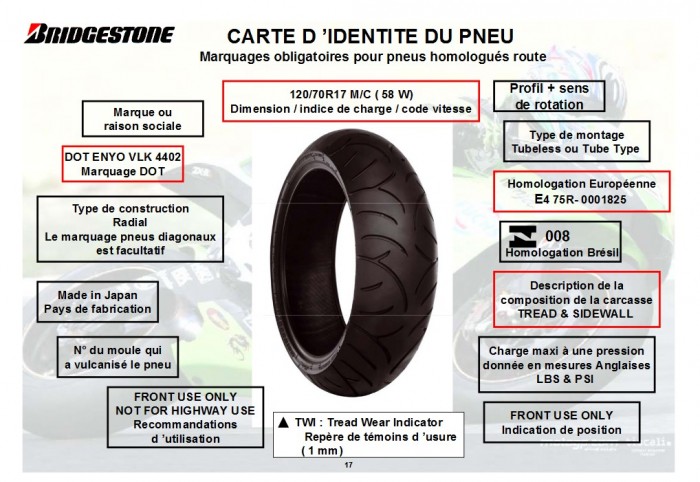

Si chaque marque de pneu  à ses propres dimensions nous ne sommes pas  sortis de l'auberge 🤬  🤬
j'ai l'habitude d'installer du Michelin AC 10 avec un excellent rapport / prix dans une grande enseigne nationale qui a une boutique pres de chez moi.
En plus ce pneu est soit-disant un cross  homologué route ( on lit ça sur internet mais j'ai jamais compris pourquoi et comment verifier ça sur les marquages du pneu)
a plus pour des nouvelles de la renovation
Posté le 08-10-2013, à 16:31
D'une marque à l'autre, il y a parfois une grosse différence entre largeur réelle et la taille indiquée, selon que l'indication porte sur la largeur du boudin ou la cote hors tout.

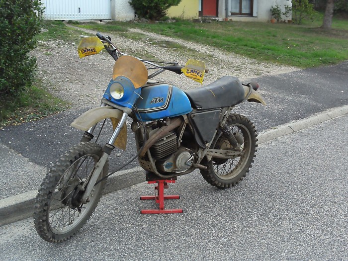

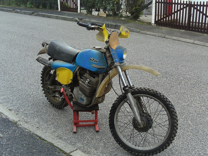

bonjour je suis nouveau sur ce site depuis ce soir
je viens de recuperer ce 175 kt de 1976
je vais avoir bession d'infos pour une restoration
Moto(s) : ktm 175 1976
Posté le 10-10-2013, à 21:05
Salut Loic,  😀
Joile machine, il en arrive de partout!!  🙂
Une petite présentation, de toi et de ta belle, dans la rubrique "présentation", serait cool.
Tu peux ouvrir un post dédié à ta machine, avec moult photos.  😀

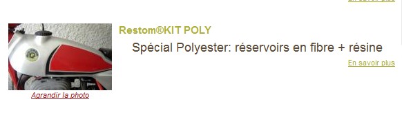

Une petite question pour ceux qui ont restauré des ktm pré-78 ( réservoir en fibre de verre). Faut il faire une intervention particulière, un traitement particulier  avant la remise en marche de ce dernier ? ( je voudrais pas faire d'intervention après une peinture définitive )
Merci
Posté le 14-10-2013, à 11:08
Oui, traitement interne, quasi obligatoire. Avec par exemple, le produit Restom.
www.restom.net/traitements-reservoir-resto...
Il y a certainement d'autres produits adaptés.
Posté le 14-10-2013, à 12:18
le kit RESTOM EIR 2000 est particulièrement indiqué mais non obligatoire. Sur 6 ou 7 réservoir KTM fibre remis en service, seuls 2 en ont eu besoin. La qualité des productions KTM est bien supérieure de ce coté là aux Bul, Ossa et autres...
Posté le 14-10-2013, à 13:08
D’où, le quasi obligatoire, paske je sais pas dire si un résé en a ou pas besoin.  🙄
Une belle et chère peinture qui part en cloque, ça serait dommage.  😳
Posté le 14-10-2013, à 13:38
perso, je mets maintenant un bouchon avec une mise à l'air libre, une valve, robinets fermés, 3 coups de pompe à vélo, (pas plus sinon c'est dangereux pour le réservoir) un grand seau rempli de flotte chaude pour que l'air contenu dans le réservoir garde son volume un temps suffisant et....je regarde si bulles....
bulles aux robinets = robinets HS
bulles au bouchon = joint de bouchon HS
bulles aux soudures de réservoir = kit restom
j'ai eu le coup avec ma 125/76 pour ne pas avoir procédé comme ça... :cry:
