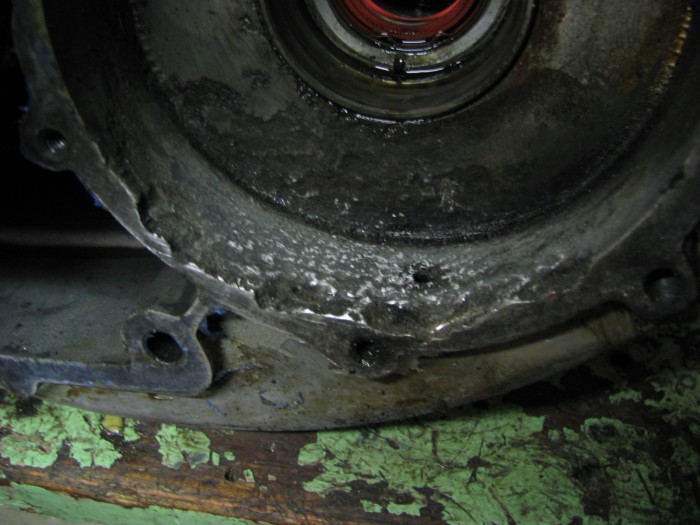

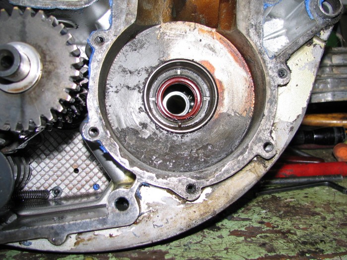

Vous voulez des nouvelles de mon moteur? En voici gràce à l'intervention de mon ami zac 640 ( Daniel)

Seul souci  on a retrouvé une rondelle faisant 69 avec le circlips ou une autre rondelle rajoutée

ouhhh étrange la rondelle de calage!!! 😳  je m'demande bien si c'est sa position normale le 69!!! 😄  😄
sinon, dommage pour le carter pompe, va y avoir du taf, j'avais le même...va falloir trouver un soudeur sur magnésium...

J EN AI 3 COMME CELA     ORIGINE   BRETONNE    L AIR DE LA MER SANS DOUTE     POUBELLE D OFFICE
  LE CANCER     LE MAGNESIUM C EST DE LA MER..
    JE NE RESTAURE PLUS   DE KTM    C EST FINI   😡  😡

On en a parlé , une résine bi-composant epoxi et résitant à la chaleur et aux hydrocarbures suffira .

ouaips, je sais, mais bon...chuis toujours inquiet de ces "apports exogènes"....peur d'un décollement catastrophique... :(
Posté le 23-10-2013, à 16:05
Au risque de dire une connerie, tant que le plan de joint n'est pas vérolé...

Bonne Chance      Si Ca Marche   Je Refait Les Miens  Alors      Mais Je Ne Les Demares  Pas   Vue La Rarete Des Pistons
Deja Fais Sur  Un Bloc Sachs 7 V     Piston Cylindre Hs
Maintenant  Comme Deja Dis  Je Prend Un Bloc 51   Et Je Transforme    Bizarement  Il Sont Rarement Pourris Et Pas Trop Cher    Et  Facile A Faire

Même avis.  🙂 Microbillage et dégraissage soigneux. Température de pose adéquate et ça tient.  😀

Et pourquoi ne pas installer une paire de nouveau carter moteur ?

Parce Que Chez Nous Cela Ne Courre Pas Les Rues   On Vois Tres  peu de blocs 52

MOI CA A TENUE    UN CERTAIN TEMPS   2 BONNES ANNÉE ENVIRON   ET APRES REBELOTE  REDECOMPOSITION DE LA MATIERE
ALORS  POUR MOI   NIET

Je chercherai pas à convaincre.  ;)  Si le métal n'est pas décapé jusqu'à la partie saine, ça ne tient pas.  😀

ON EN REPARLE     DANS DEUX TROIS ANS      MAGNESIUM   CACA   😡  😡  😄  😄  😄

On peut pas donner tord à Nono. Le magnésium c'est léger, très solide mais ça se dissout dans l'eau.. la merde quoi!! :cry:

Un travail de Specialiste  ,juste pour voir si on pourrai les sauver.
Des carters dans cet etat,on va en voir de plus en plus avec les années .Pour ceux qui on un tour  🤔
Et si on pose une bague dans chaque carter , après avoir rectifier au tour .Reste a trouver le systeme de fixation efficace , colmater les manques sous les bagues,mais qui ne risquerai plus de se decoler  et refaire le passage des tranferts .
Avec la dilation c'est peut etre pas possible

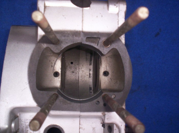

le villebrequin est venu hier soir
175 GS 1976 Retour à la maison après 33 ans
la "merde"  en bas c'est le papier pour proteger le bas moteur quand le cylindre à été démonté et qui s'est désagrégé en 30 ans .Comme quoi il vaut mieux mettre un chiffon.

sale, mais pas vilain au niveau des portées de spis de vilo!!! bon plan!!!! 👍
