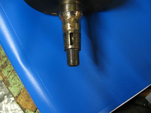

Help, je recherche pour ma KTM 250 MC 1980 un vilebrequin (même si la bielle est HS) mais avec les portées de roulements, la partie conique pour assemblé le volant magnétique et les filetages en parfait état, plus :
- L’écrou M12x1 (pas à Gauche ??) de fixation du volant magnétique, sa rondelle et la clavette de 3x5.
- L’écrou M18x1,5 de fixation du pignon de sotie de vilebrequin,
- Le volant magnétique.

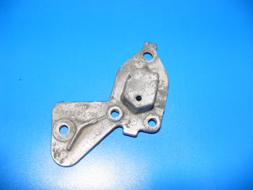

Quelques photos de mon vilo :
Recherche vilebrequin bloc 54 (1980)

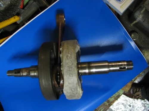

Salut Bertrand, bon je t'ai trouvé un vilo potable, les deux filetages sont OK et les soies correctes, en revanche à mon avis la bielle est à changer. Je te fais des photos demain.

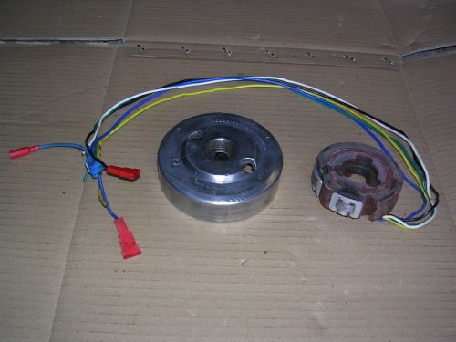

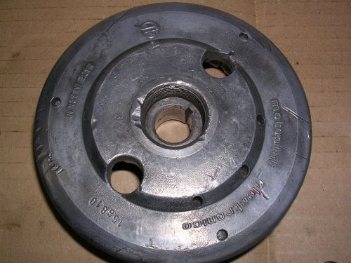

Je t'envoie une photo de l'ensemble volant/bobine de ma cross, dit moi si j'ai le bon modèle d'origine :
Je verrai si l'ensemble fonctionne lors de la mise en route.

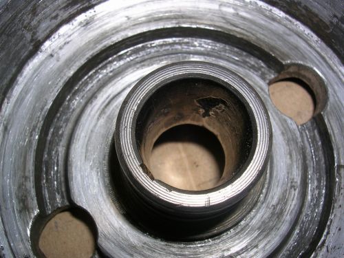

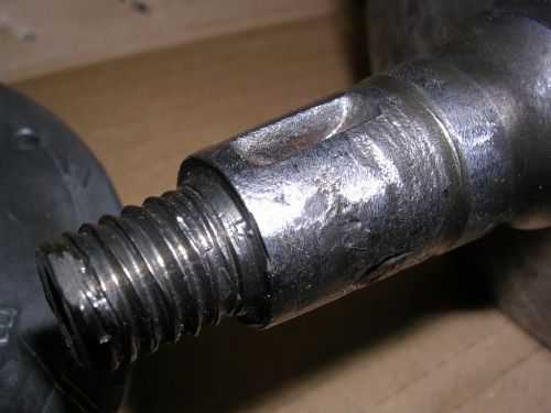

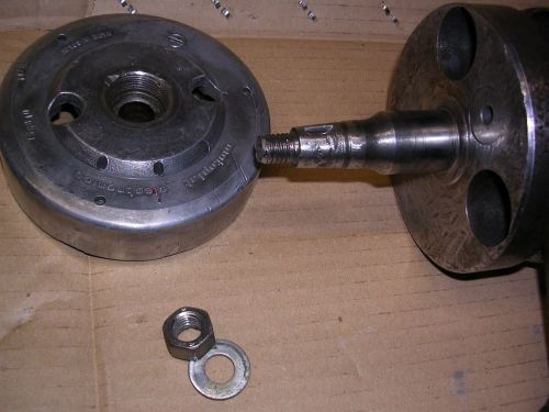

Tiens d'autres photo de l'état du volant magnétique :

Je dirais que c'est un allumage d'enduro, avec ses bobines et sorties pour la lumière...
Posté le 16-04-2008, à 22:06
mon cher Bertrand, c'est un allumage enduro que tu as là......
5 fils. regarde la référence, je parie que c'est une 9600-162-1 alors que tu devrais avoir soit un 0616026 (deux fils)ou un 9600-176-1 (3 fils)

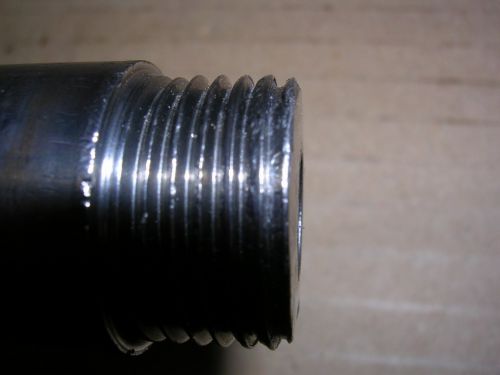

voilà ce que je vais t'envoyer. Je t'ai mis d'autres photos en mail perso
Posté le 17-04-2008, à 08:11
Quand je vois ton vilo et ce qui était monté sur la mienne............je suis sans voix !
Et dire que d'origine c'est un pas à gauche.............sur le mien transformé en pas à droite !! Et le clavetage 3x5 d'origine...............passé en 4x5 sur le mien comme coté transmission !!!
Et maintenant l'allumage....................qui ne semble pas être adapté !!!!!!!!!!!!!!!
