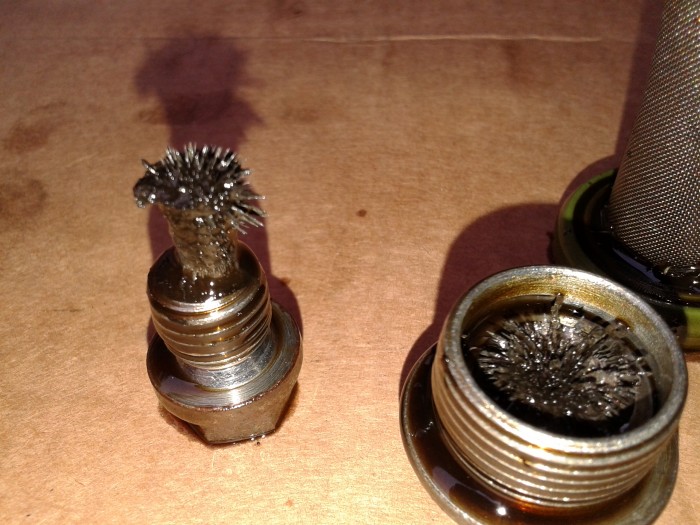

Lors de la vidange, bcp de limaille fine sur les aimants des bouchons de vidange et qq morceaux un peu plus grand dans les crépines donc problème de graissage   :affraid:

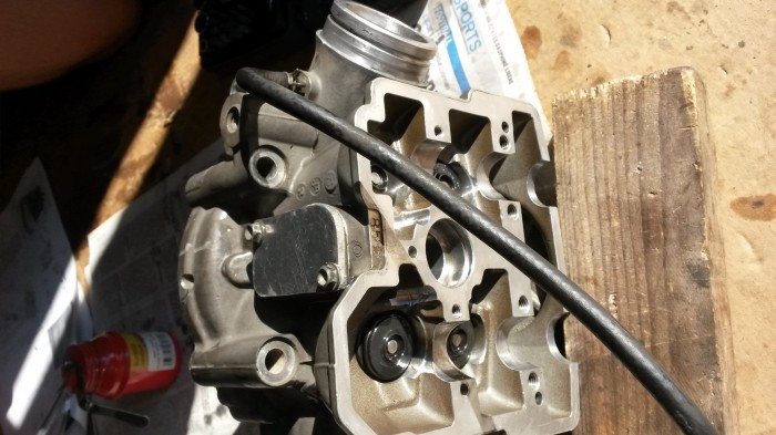

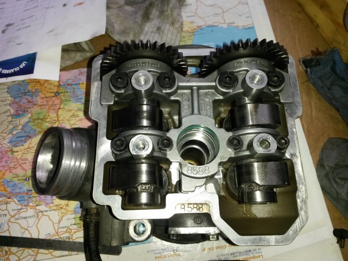

Jeu aux soupapes pas top mais rien de catastrophique, par contre deux AAC sur 4 sont attaqués sur les tetes de came

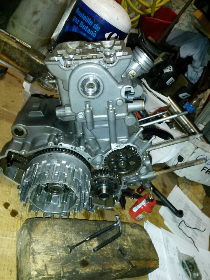

Pour le moment on est coincé avec l écrou de 46 (pas à gauche) meme avec une rallonge d 1,5m   :evil:  On va devoir passr par la case garagiste et clé à choc
950 Adventure S 2004
Et attente de l outillage spécifique KTM pour le reste du bloc

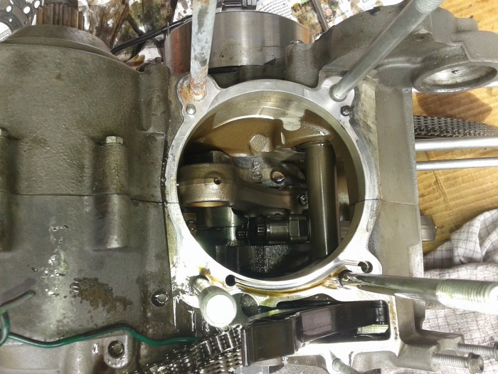

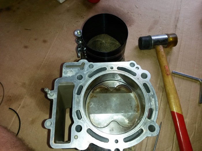

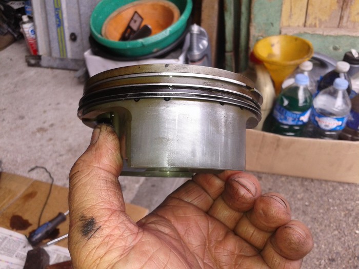

les bielles semblent OK, pas de jeu important, pas de bruit bizarre
le piston AV OK
cylindre AV OK

pareil pour l arrière

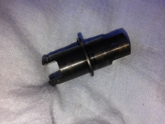

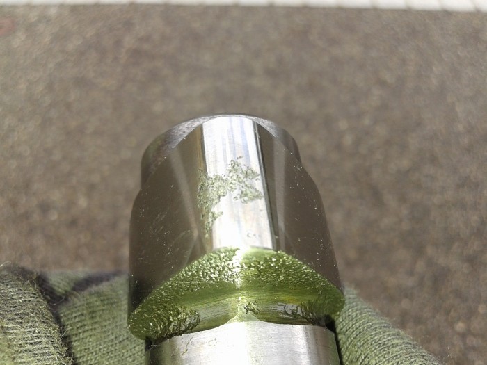

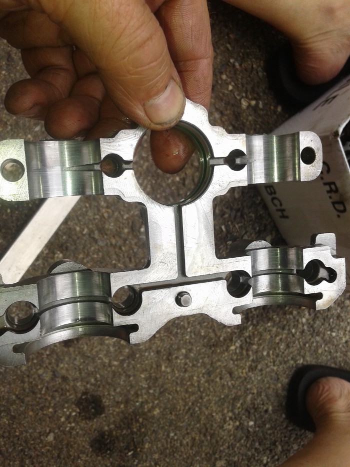

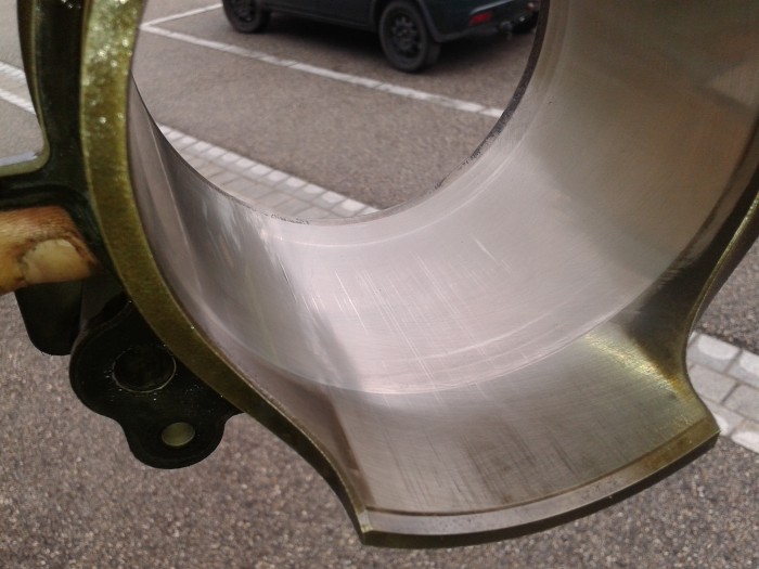

J aurais besoin de vos avis concernant l état des demi paliers d arbres à cames,  ils sont légèrement attaqué mais je ne pense pas qu on pourra remonter le moteur tel quel  :(

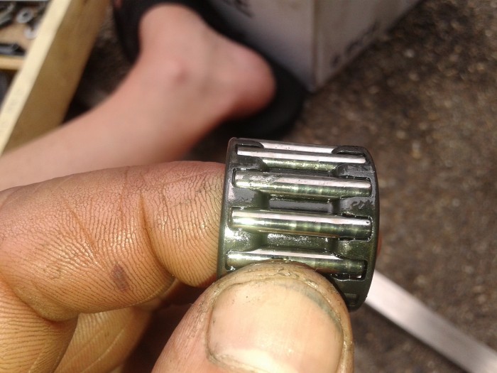

Les roulements de pignon d entrainement des AAc sont HS

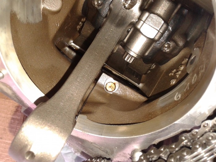

Nettoyage des 4 gliceurs de graissage des chaines de distrib et pistons

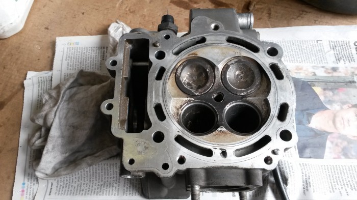

On a démonté une soupape à y a pas l air d avoir de dégat :)

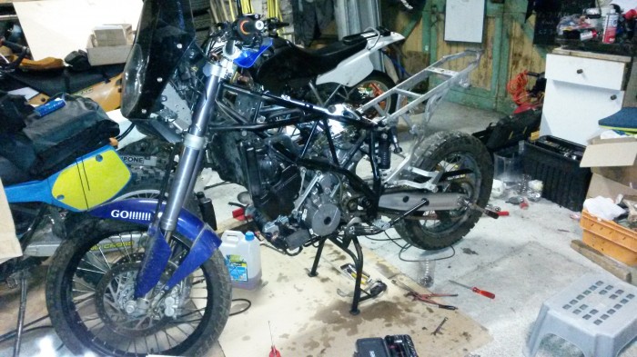

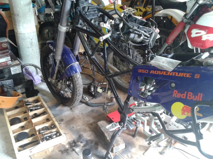

Reste plus grand chose sur la moto....

Après examen  du bloc par un ami mécano, seuls les 2 AAC présentent un niveau d usure importants ( défauts de fabrication qui concerne ce millésime??? faut que je vérifies mais je pense que oui)

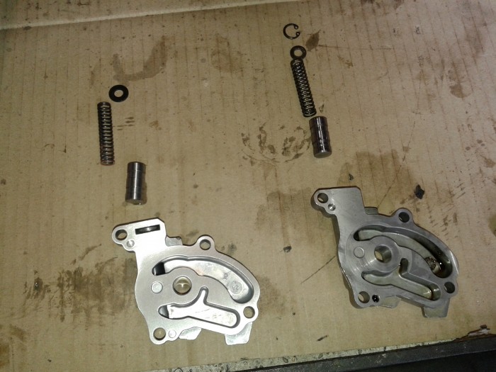

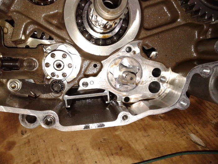

On en profite pour faire la mise à jour du by pass de la pompe à huile refoulante....
cherchez les erreurs ;)

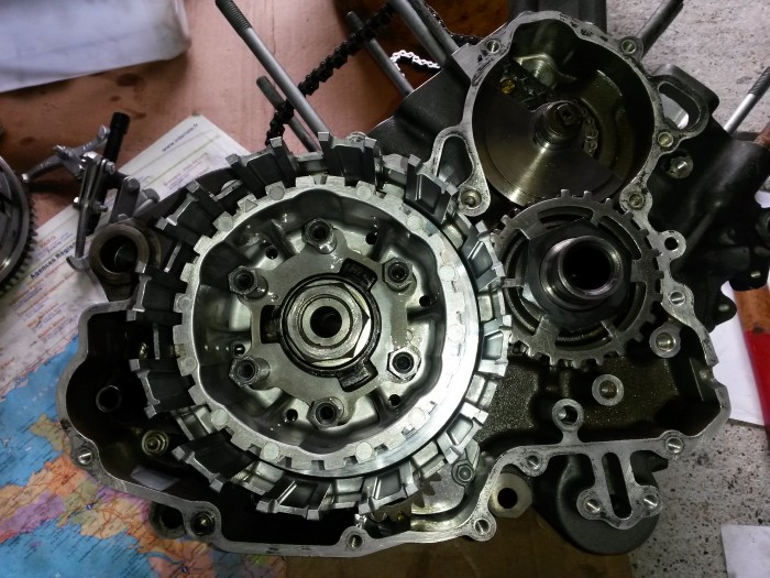

c est accéssible après démontage de l embrayage, on n a accès qu à la pompe extérieure (refoulante) mais on peut la controler sans problème

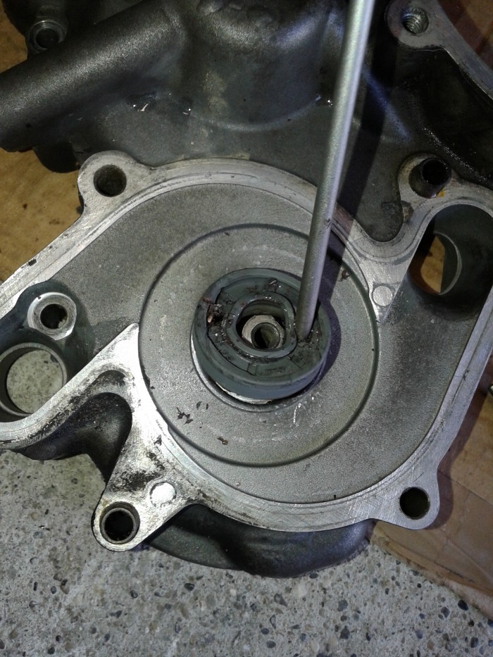

autre point à controler, la pompe à eau, pas de bobo non plus pour l axe

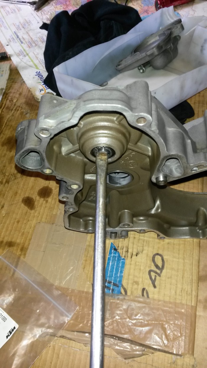

Au passage, petite astuce pour sortir le joint spy sans tout abimer, percer un trou (3,5mm) dans le joint, ATTENTION derrière il y a les roulements, donc tout doux et ensuite on passe un tire ressort, suffit de tirer dessus et ça sort tout seul ;)

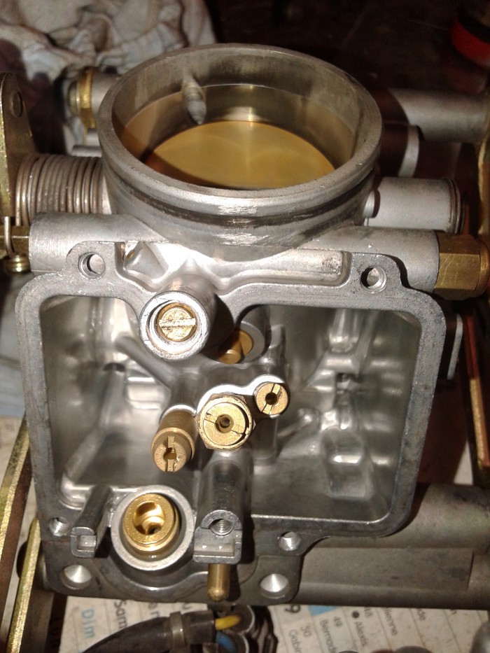

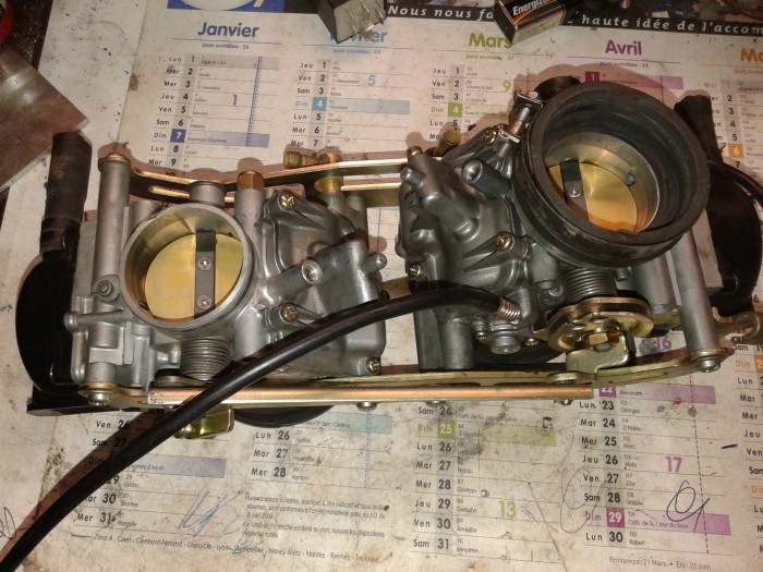

Dans l attente du bloc d occaz, j ai attaqué les carbu.... et ben RAS, tout est nickel ou presque :)
un GR bouché ( enfin je pense...) et un peu de dépot verdartre d essence dans le carbu avant, résidu parti de suite avec un nettoyant carbu classique  👍
Un petit nettoyage et remontage

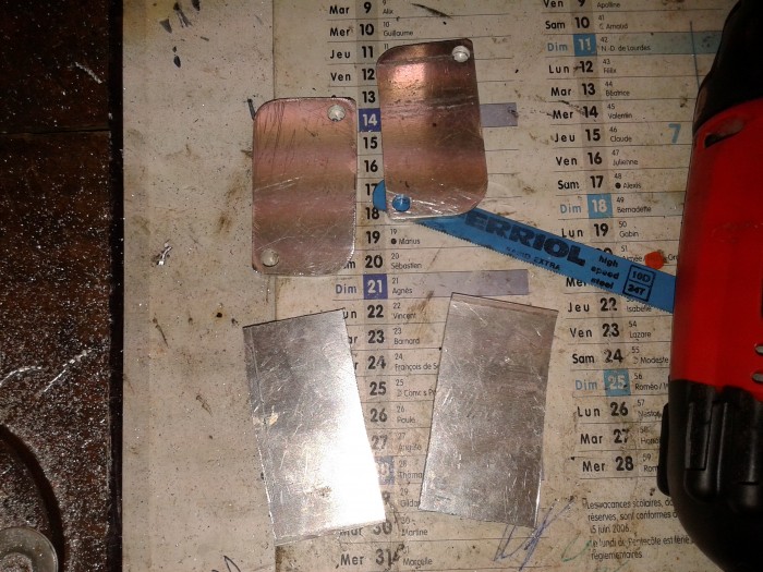

Fabrication des plaques SLS... 2 sur 4... ben oui, y en faut aussi pour la 990 ;)

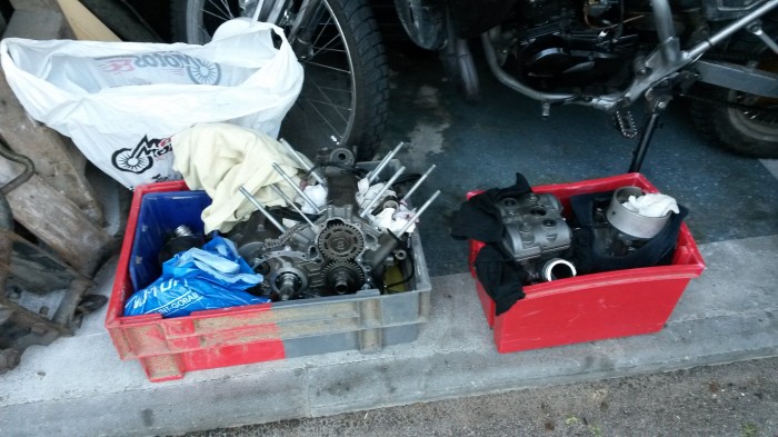

Achat du bloc d occaz de 950 SMR (Merci Eric😉)

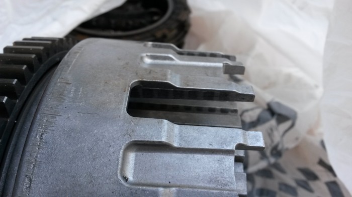

Avec les deux, on va pouvoir en faire en un correct, on va récupérer la cloche d embrayage, les segments, les 4 arbres à came, les tendeurs e distrib, la tige de poussée d embrayage (évolution) et qq bricoles....

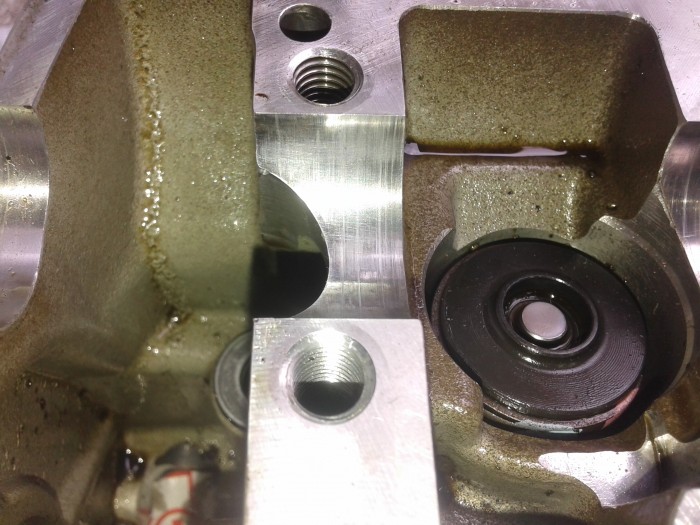

Nettoyage des pistons, culasse et remontage des deux soupapes d échappement du cylindre AV
On en a ch.er avec ces conchonneries de clavettes  🤬  🤬  mais c est remonté... :)

Montage des pistons dans les cylindres...

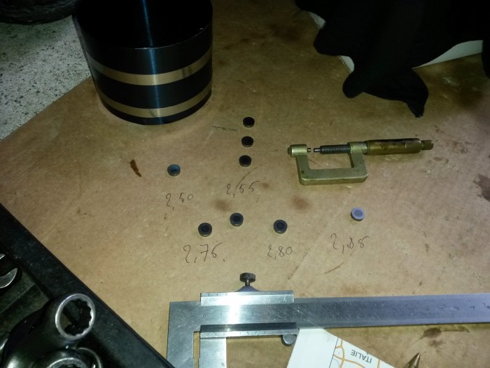

Suite au changement des AAC, faut reprendre tous les réglages de jeu aux soupapes...
heureusement qu on  en a un peu d avance ;)

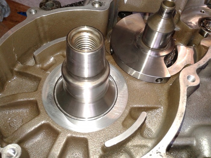

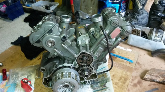

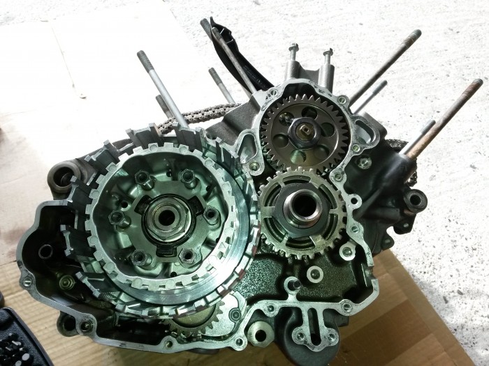

Remontage de la pompe à huile, de la cloche d embrayage, doigt d allumage et arbre déquilibrage et chaine de distrib...

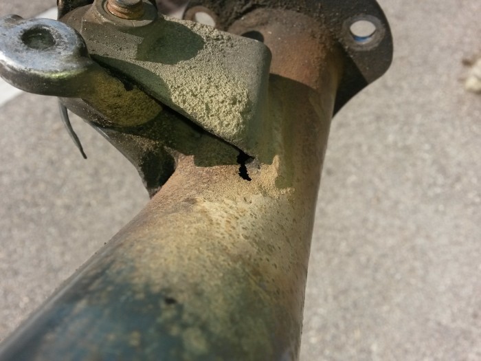

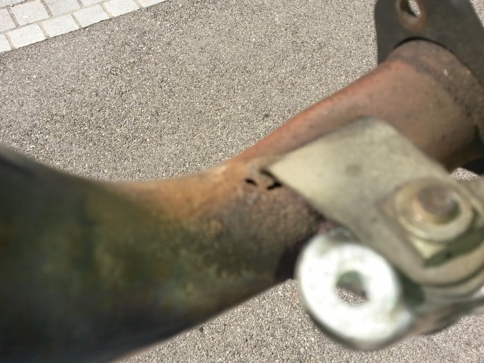

Première mauvaise surprise sur la partie cycle, le H d 'échappement est bien attaqué au niveau des pattes de fixations sur la boucle AR, ya des trous !!!!
si qq avait une solution, genre complément de matière en soudure ???

Remontage coté démarreur.....

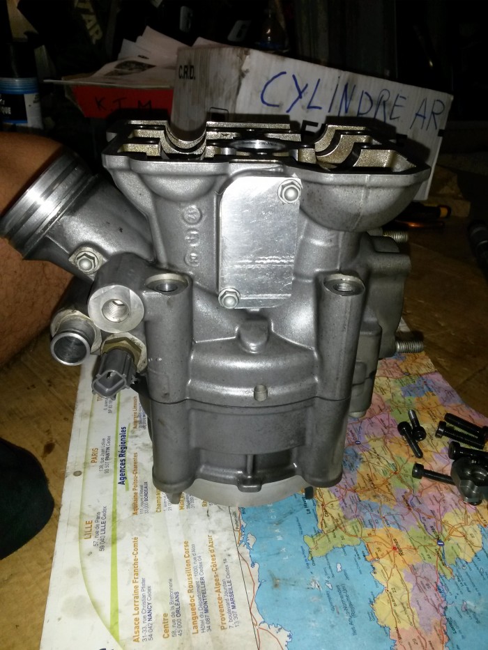

Remontage du cylindre AR....

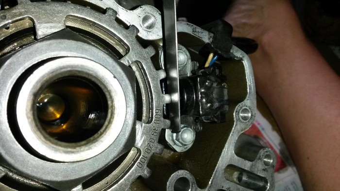

Montage du capteur d allumage....

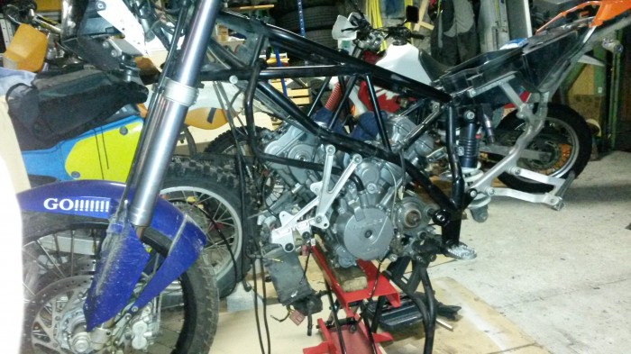

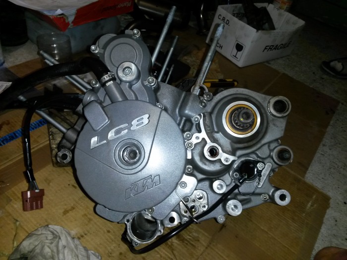

Mise en place du moteur
