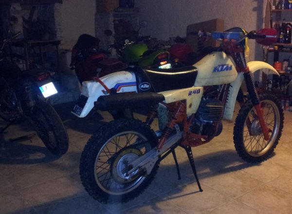

Ayé j'ai mon nouveau piege a segments !  👍
Remise en route 240 GS 81
Bon, c'est pas dimanche prochain que je vais passer ma premiere motte... Il va lui falloir au minimum une grosse révision, et plus si mauvaise surprise..

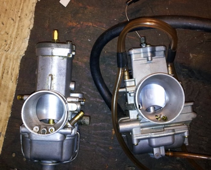

Il y a un Keihin PWM dessus et le Bing 54/38/107 d'origine fourni avec. C'est courament employé en remplacement le Keihin ? C'est un kit fourni pour cette moto ou le mec a mis ça au pif ?

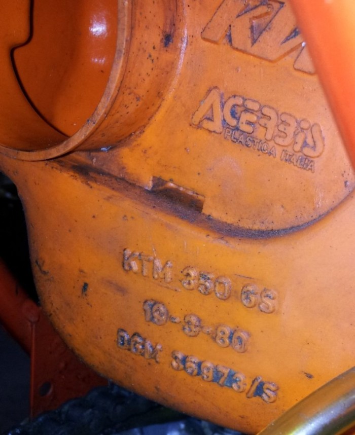

Sur la boite a air, c'est marqué 350 GS. Normal ?
Dedans il y a une grille en plastique oblongue mais pas la mousse qui va dessus. Ca se trouve ?

Bing ou Keihin ?
Ma fois, le Bing 54 c'est la monte d'origine, le Keihin faut voir...
  Je te conseille de monter le Bing le temps des travaux et voir comment il se comporte. Plus tard il sera toujours temps d'essayer le Keihin.

La boite à air, pas de soucis qu'elle soit marquée 350, c'est la même pour les 240/350 et 390
la mousse et le soufflet sont  dispos chez KTMklassiker, mais ça, c'est déjà dit, par contre, change aussi le manchon entre carbu et pipe
à choisir, et il semble en bon état, garde le Bing 54/38/107 mais change lui aiguille, puits d'aiguille, gicleurs principal et ralenti ainsi que le pointeau. C'est son carbu d'origine et il semble que ton boisseau ne soit pas usé, c'est un bon plan.
Le kehin, adaptation étrange, bast, tu pourras toujours essayer mais pour les réglages de base, on ne pourra t'aider qu'avec le bing.
