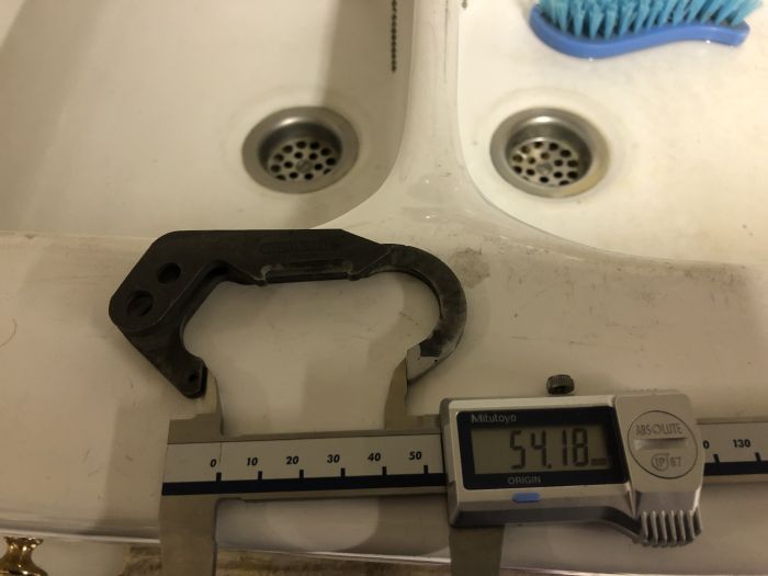

Posté le 15-06-2019, à 23:37

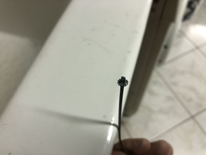

Cette bricole, c’est pour le câble de frein avant
KTM GS 1976

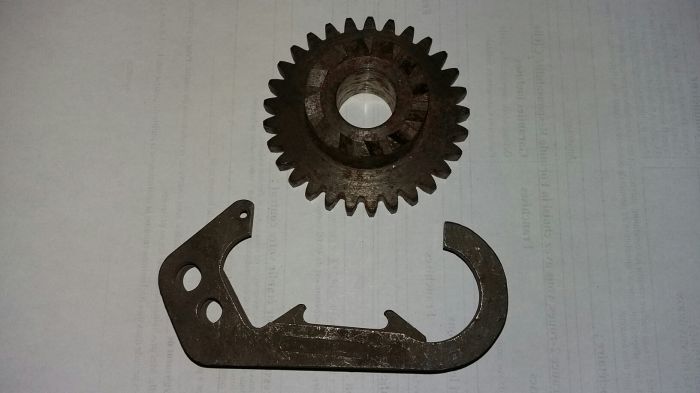

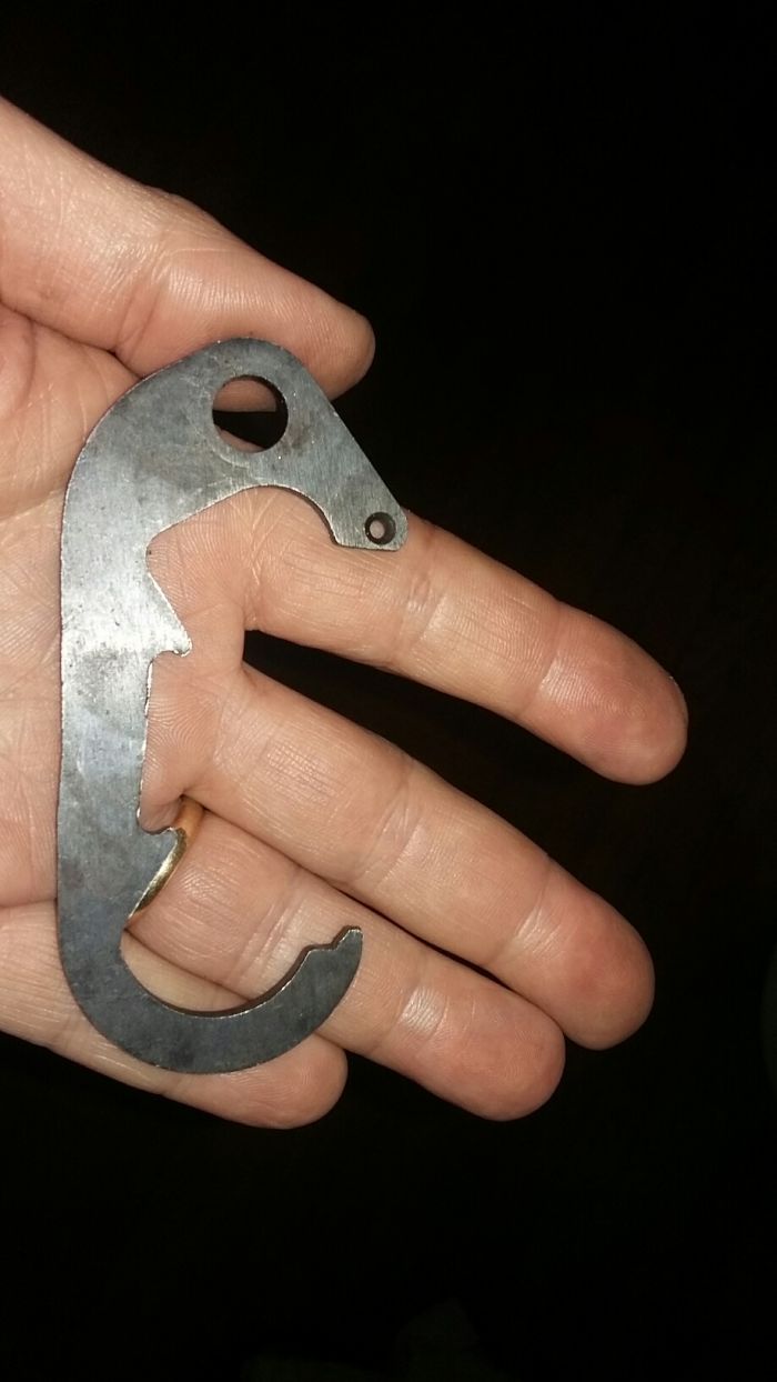

Et la griffe de sélection
KTM GS 1976
C’est la misère à faire et je ne suis pas sûr que cela tienne dans le temps
Posté le 16-06-2019, à 09:27
j'avais un doute sur la forme de la griffe? bé le doute est levé...t'as bien joué, je confondais pré 80 et post 80

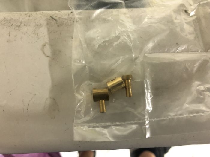

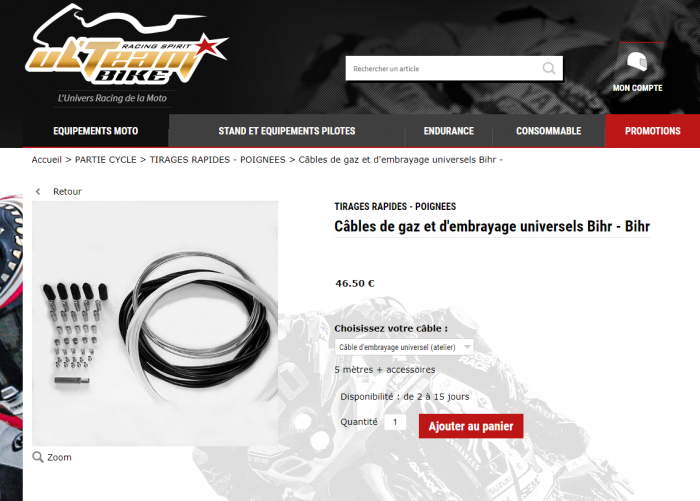

sinon pour les cables, vous vous faites bien chier pour pas grand chose les mecs.... BIHR racing vend des pochettes de cables d'atelier où il y a tout ce qu'il faut pour faire au moins 4 cables aux dimensions que vous voulez sans s'emmerder à faire des bidouilles.
dans l'exemple ci dessous c'est pour embrayage et y'en a 5m mais sinon, ça existe aussi en one shot, un seul cable, mais c'est moins intéressant et ça existe aussi pour cable de gaz, de frein etc....perso, je n'utilise plus que ça.
www.ulteambike.com/cables-de-gaz-et-d-embr...

je comprends ton raisonnement Didier, mais question sécurité, sur les cables de freins avant, je préfère faire confiance à du système pro, étudié avec soin puisque ça engage leur responsabilité de fabricant plûtot qu'à des bricolages, aussi talentueux soient ils et aussi soignés qu'ils soient réalisés.
et puisque j'ai le kit pour faire du cable de frein avant, autant réaliser de l'embrayage avec...
Le plus sécurité de tout serait (mais à quel prix) du cable neuf serti en usine, je te l'accorde.
Ce que j'apprécie dans le kit Bihr, même si c'est exactement le même process que celui fait par Carlos, c'est ce qu'il apporte en qualité des matériaux fournis (système de sertissage, qualité du laiton et des aciers)
Tu connais ma position sur la restauration, j'ai toujours préféré remettre en état une vieille pièce plutôt que d'acheter du neuf, mais dès que ça touche à la sécurité, je préfère le neuf. Par exemple, J'ai toujours préféré des garnitures de freins neuves à des vieilles recollées.
Mais....je ne donnais pas de leçons, juste un conseil pour éviter de se faire chier, tout en ayant un résultat quasi identique en termes de performances aux cables d'origine. Encore une fois, je comprends ta position et je ne t'en veux pas non plus de la défendre. 🙂

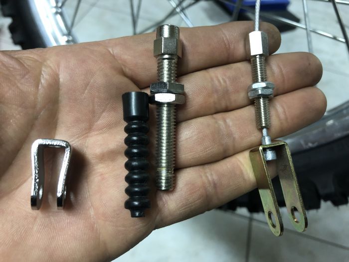

Posté le 16-06-2019, à 22:41
Le câble je l'ai acheté chez DD, si les accessoires d'extrémité avaient été de qualité je n'aurai pas été obligé de modifier.
Mais là il n'y a pas photo
KTM GS 1976
KTM GS 1976
Posté le 17-06-2019, à 07:32
Tu n'as pas commandé le bon câble.  Celui ci est avec un embout de 6mm, pour les KTM 125 Sachs. Il te fallait le 8mm. A une époque il y avait une erreur de casting sur le site de DD...il le répertorie pour 125/400 GS/MC 72/77. je m'étais fait avoir aussi. Cela dit, ça se monte et d'origine, il y avait indéfféremment du 6 ou du 8 mais je suis d'accord que ça semble léger avec l'embout fileté de 6mm.
Comme moi, tu as commandé celui là:
www.enduroklassiker.at/en/cables-and-speed...
Alors que celui ci est plus adapté bien qu'un poil long (8cms de trop)

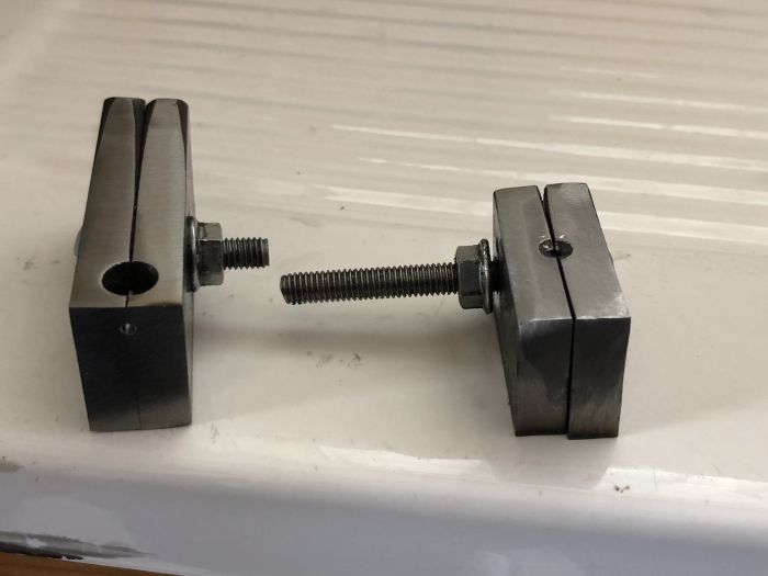

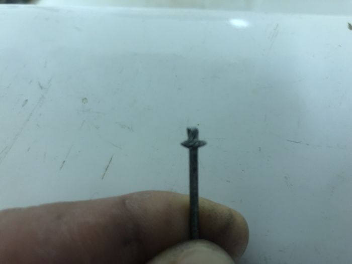

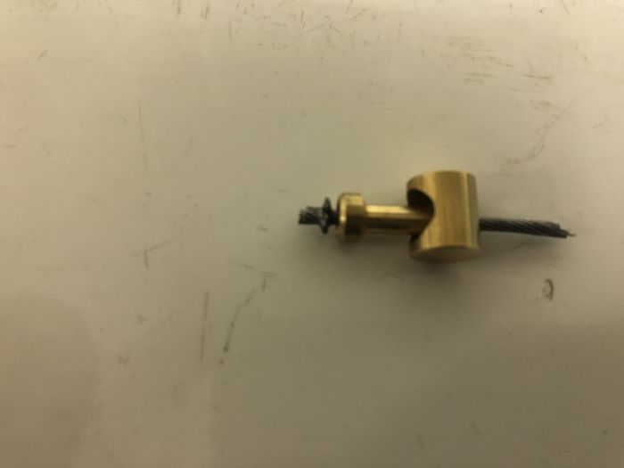

Didier, j’ai compris pourquoi cela ne marchait pas, regarde moi ça
KTM GS 1976
KTM GS 1976
Une bonne brasure et ce sera du travail de pro 🙂
KTM GS 1976

Si mes p'tits crobars ont pu t'aider, je suis content.  🙂
Posté le 17-06-2019, à 22:42
Bien sur que cela m'a aidé, déjà à comprendre que le pointeau devait être guidé par le cône dans la matrice.
Sinon ça part en biais et cela foire

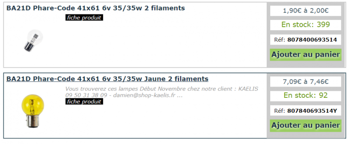

Je suppose qu'il faut mettre une lampe jaune à l'avant pour être vintage
KTM GS 1976
En jaune, c'est trois fois plus cher 🙄
Je mettrai de la blanche, ça ira bien avec mon verre
